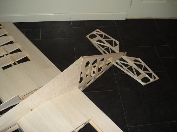

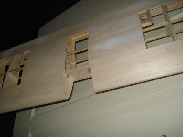

Het stabilo en de rolroeren zijn klaar bennu nog even bezig aan het richtings roer zie de fotos
full
en nog een
full
Alls is ruwbouw en moet nog geschuurt worden en uitgelijnt het staat bijna goed nu nog een uurje schuren :hammer:

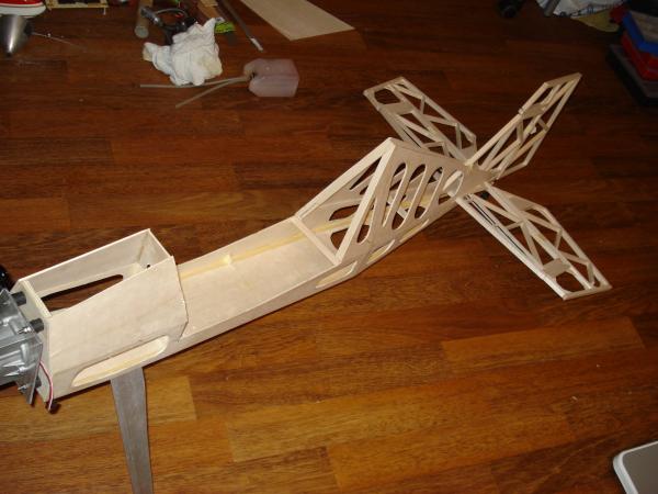

Het richtings roer zit er op ,nog wel niet vast ,want alles moet nu geschuurt worden en dan uitgelijnt
full
heb er nog eentje
full
Ik hoop hem over een week of 2 te kunnen bespannen ,ik neem wel wat andere kleuren als mijn TWIST want die zie je niet zo best met zulk weer als vandaag ,hij vliegt zeer goed alleen , als de tank leeg is of bijna leeg zou er wat lood in de neus mogen of ,nog het een en ander naar voren brengen .
Ik hoop dat hij net zo leker vliegt en ragt als de twist 150 ,want voor de winter :onweer:zijn dit de idiaale kistjes leker snel in en uit elkaar gehaald

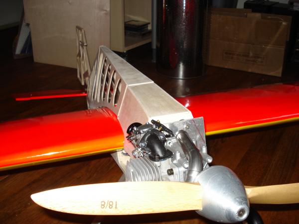

Ik zie dat je de motor op rubbers hebt geplaatst en je de TC bocht op de carborateur hebt gezet. Is de inlaat van de motor vanuit de romp mogelijk?
Als je kist klaar is ben ik benieuwd naar je propmaat en de DB's
hallo met geluidvalt het mee want gebruik de resonatie uitlaat van TC en de moter staat op rubber de uitlaat ook de inlaat bocht heb ik zelf gemaakt van een krumsheid uitlaat bocht kun je bij hobby in krijgen ,je moet wel hardsolderen kunnen ,anders wordt het niks
op mijn vorige kist zat deze combi ook en haalde 79 db prop is een 18x8
dus het valt wel mee heb een mvvs 26 met orinele resopijp ervan en die is heel erg stil dit heb ik nog nooit gehoord zo weinig lawaai :thumbsup:

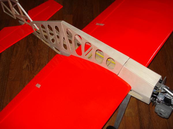

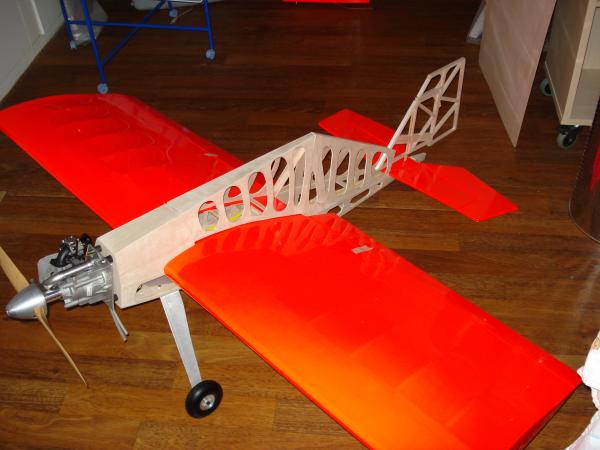

Zo het folieen is begonnen de onderkant is kanariepieten geel de boven kant mooi fluroriserend rood ,dit moet goed te zien zijn ,stickers en stripes doe ik altijd na een paar vluchten want je weet maar nooit .
Hier nog een paar fotoos

de uitlaat bocht is ook al op lengte en moet nu nog de reso pijp eerst onder de romp hangen (in rubbers) om de romp af te kunnenfolieen ,voor het zwaarte punt goed te krijgen heb ik de servos achter op de staart gemonteerd het zijn allemaal hitecs 645 HB ik gebruikals accu en 2 cellen lipo met en turnigty UBEC die ales mooi op 5 volt houd ,dit alles natuurlijk van www.hobbycity.com :evilbat:

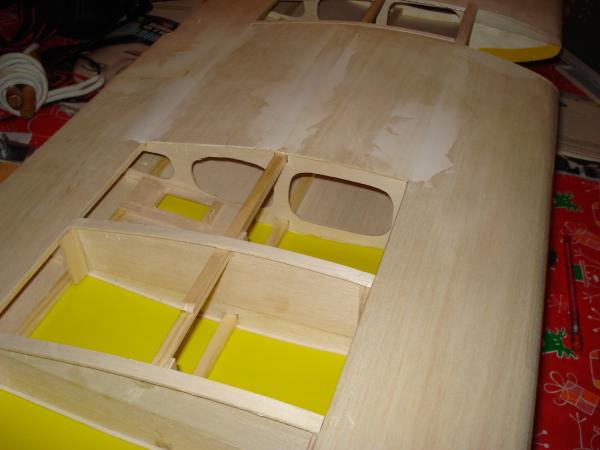

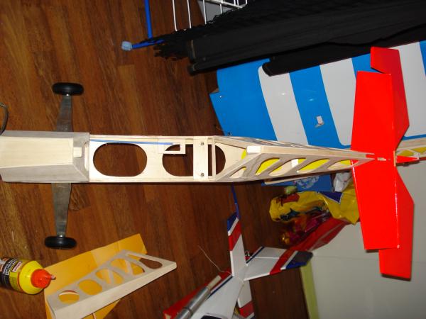

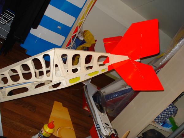

ben weer wat verder gekomen stabilo zit er op ,en dit was wat lastig ,want wat folie ik nu eerst, en waar kan ik nog netjes bij
full
ook nog wat gaten gemaakt om wat gewicht er uit te krijgen, niet dat hij zwaar is ,maar hij kan het maar missen, zit nu met alles er in en er op op 4 killo

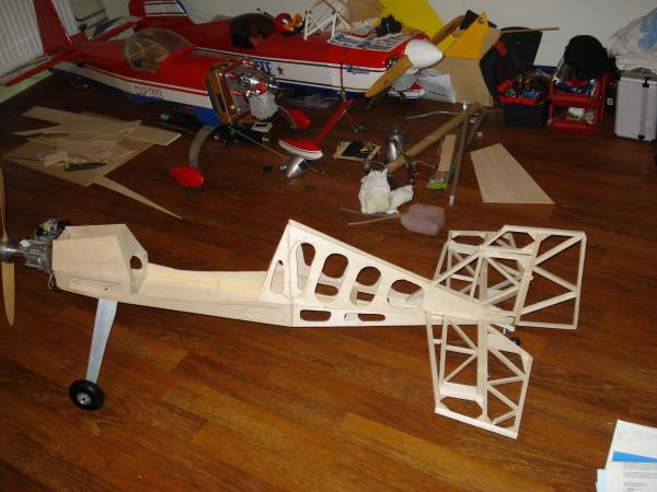

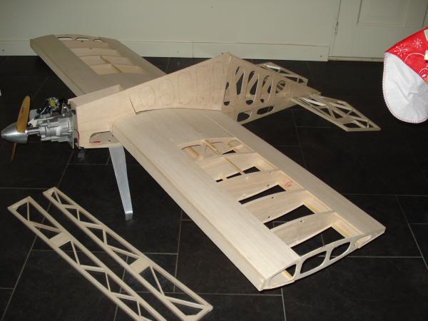

Mijn voortgang ging langzamer als gepland. Ik had geen maten van het motorschot en mocht die zelf uit de tekening trekken. Echter de hoeken van de bovenbouw zijn niet te achterhalen dus ging dat uit de dikke duim. De schuine spant van de rug was een makkie. De spant ertussenin moest dus als laatste ontworpen worden. Hierdoor is er een beetje vreemde werkvolgorde uitgekomen. Voordat ik de romp onder dicht maak wil ik eerst de stabilo en kielvlak erop hebben en de stuurstangen netjes door de romp. daarna kan ik de bovenbouw weer afmaken.
Doordat de plaatsen van de vleugelpennen nu vast staan wil ik eerst de vleugel maken en de pennen in de vleugel aanbrengen als die op de romp aanligt zodat die zonder wringen straks gemonteerd kan worden. Ik ga nu dus eerst met de vleugel verder.
Probleem is ook dat ik waarschijnlijk net te kleine servos in huis heb (9gr servos) dis mischien voor die lange rolroeren te zwak kunnen zijn. Dit is met grote hevels goed op te lossen hoor maar ik twijfel er nu sterk aan om de rolroeren alleen op de tippen te maken ipv de hele achterlijst, of juist bij de wortelribben voor hoveren! Rollen zal nog steeds erg snel zijn en omdat ik dit ontwerp toch zoveel mogelijk orgineel wil houden zal het hierdoor geen 3D kist worden maar wel een hele snelle sportkist. De spanwijdte gaat wel terug van 1.15m naar 1m want ik wil hoofdliggers uit 1 stuk. Staat ook wat beter in verhouding met de lengte van de romp.

Die van jou ziet er ook netjes uit,ik ken het modelletje was mijn eerste hots ,met een 7,5 saito er op liep ,en vloog heel mooi .
maar kwam na 2 zomers aan zijn eind ,daarna de grote gebouwd ,super hots, deze boorde zich in de container ,kapotte accu ,maar zou je niet wat gaten in de romp maken voor wat gewicht er af te halen ,want dat triplex,is toch triplex wat ik zie is sterk zat denk ik,voor de rest heel mooi gebouwt ,heb je een figuurzaag plotter of zo gebruikt ,want ik snij alles uit de hand ,gebruik wel bouw triplex ,zeer licht en snijd als boter bij de Gamma verkopen ze het 4 euro per plaat .
Dit is ook die plaat van de gamma voor 4.25 ;)
Ik kan hier niet veel verlichtingen in brengen want de zijkanten zijn niet zo hoog. OOk het akkupakket van 700gr heeft een stevige romp en bevestiging nodig. De motor trekt de Calmato van 2.5kg de wolken in dus ik ben wat beperkt in gaten. De gaten kunnen er ook later in desnoods als alles in plaats is.
Ik figuurzaag alles uit de hand. Met een schuurblok de grote lengtes netjes maken. Met een dremel en vijlen de triplex spanten nawerken. met houtboren doe ik tegenwoordig ook. werken . Met een sherp puntje in het midden kan je goed van 2 kanten boren en gaat je hout niet splijten. de 8mm alu pijpjes passen er dan ook strak in!
