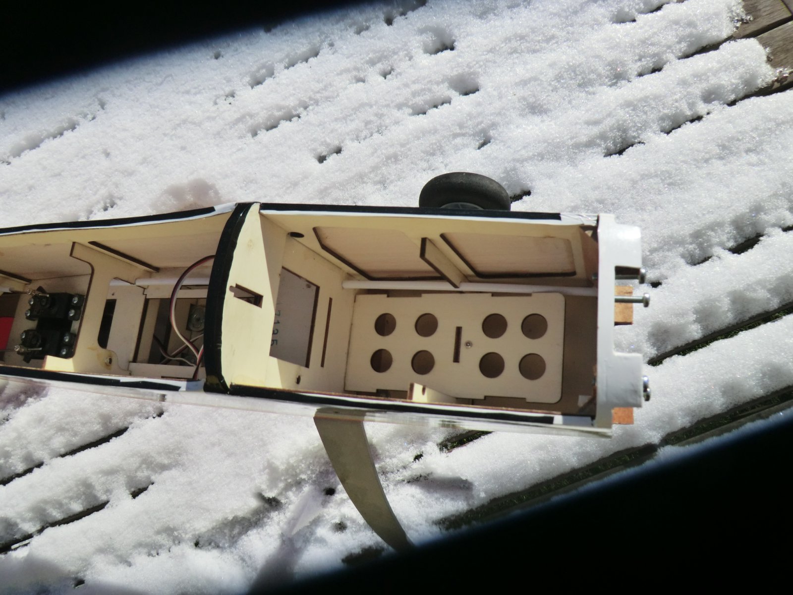

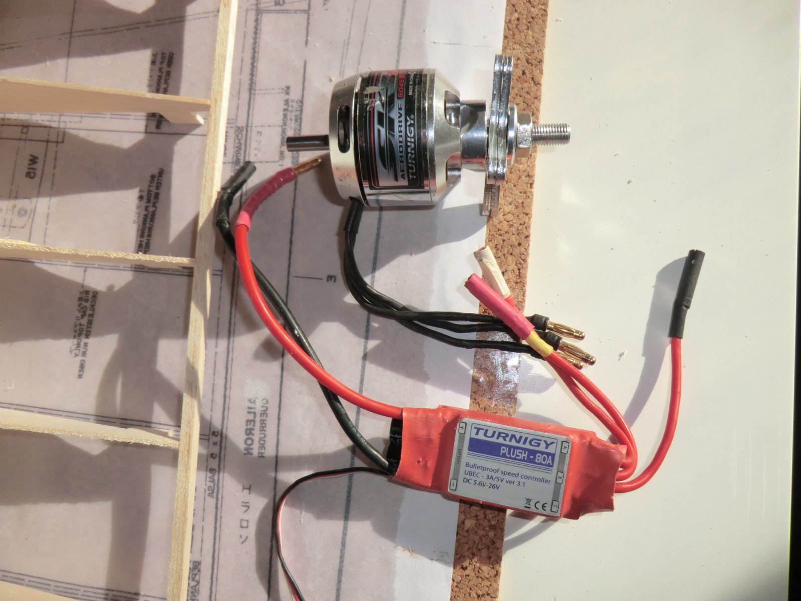

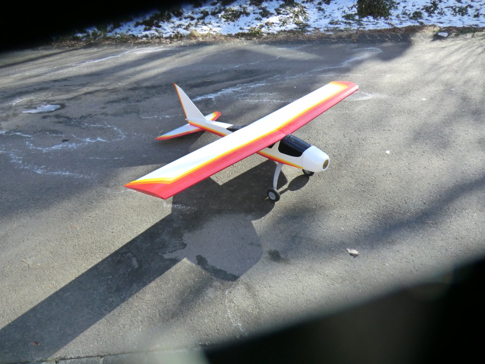

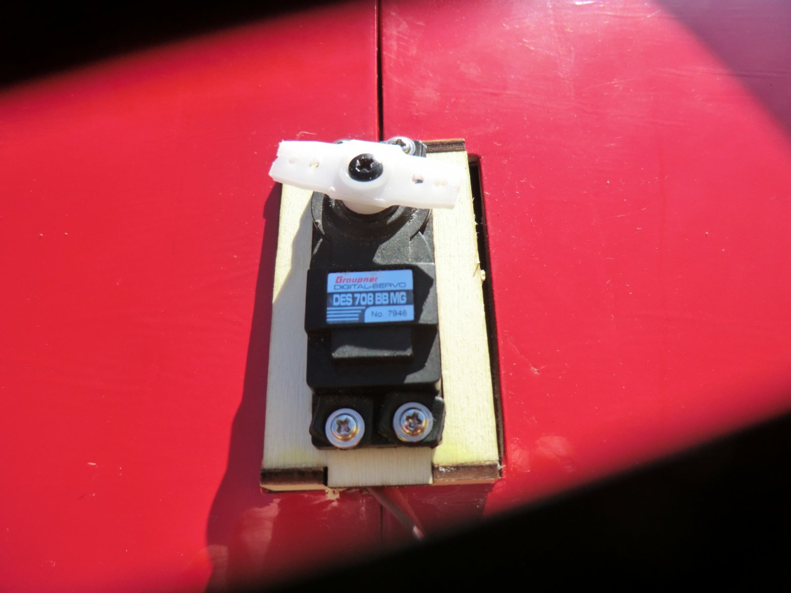

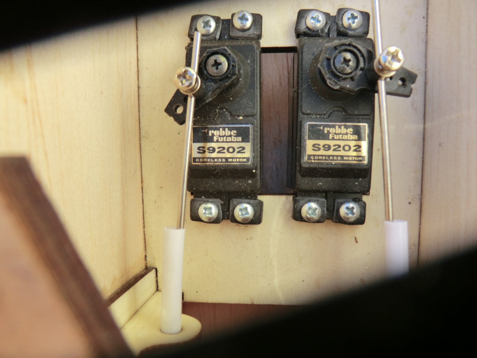

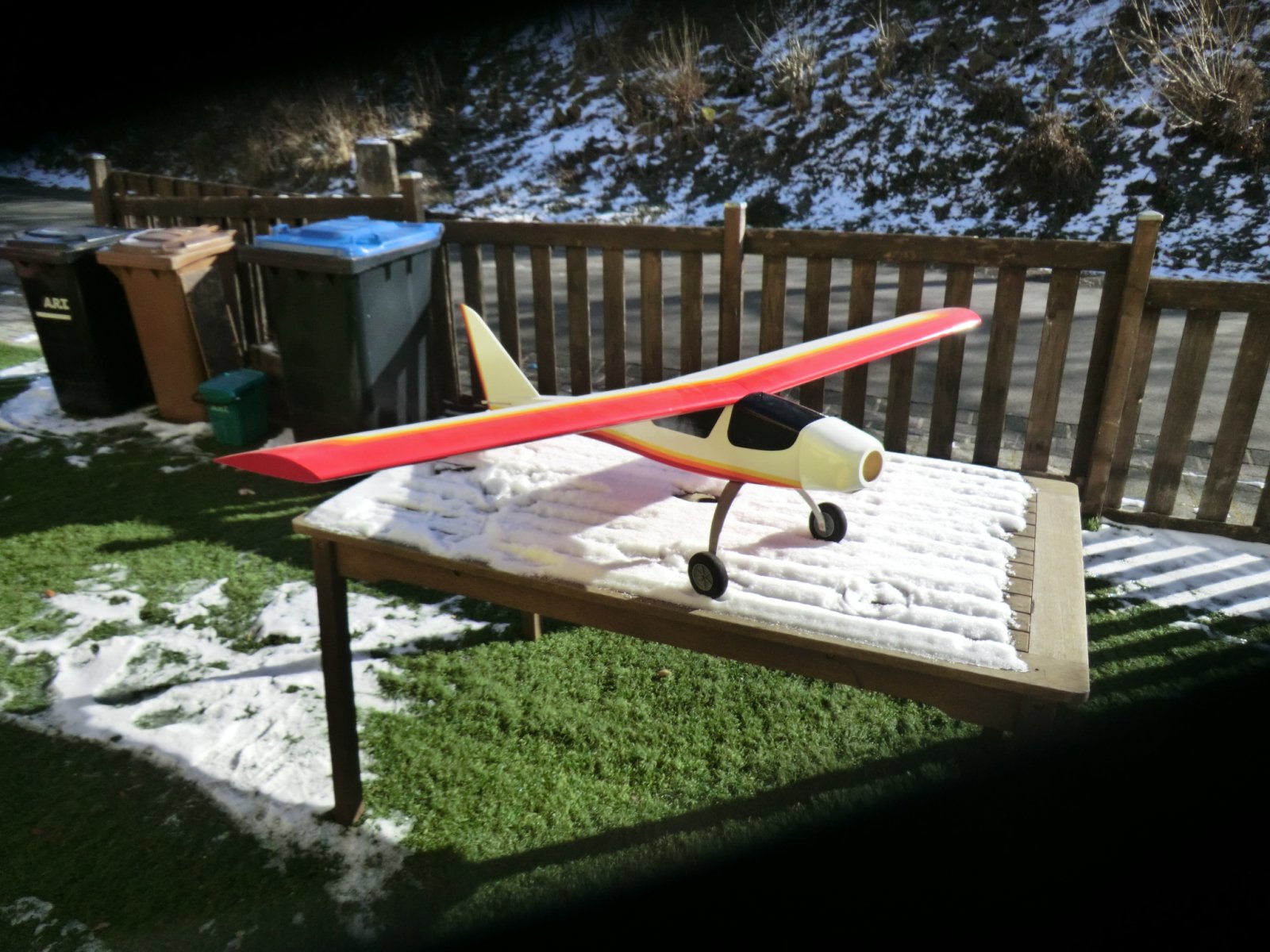

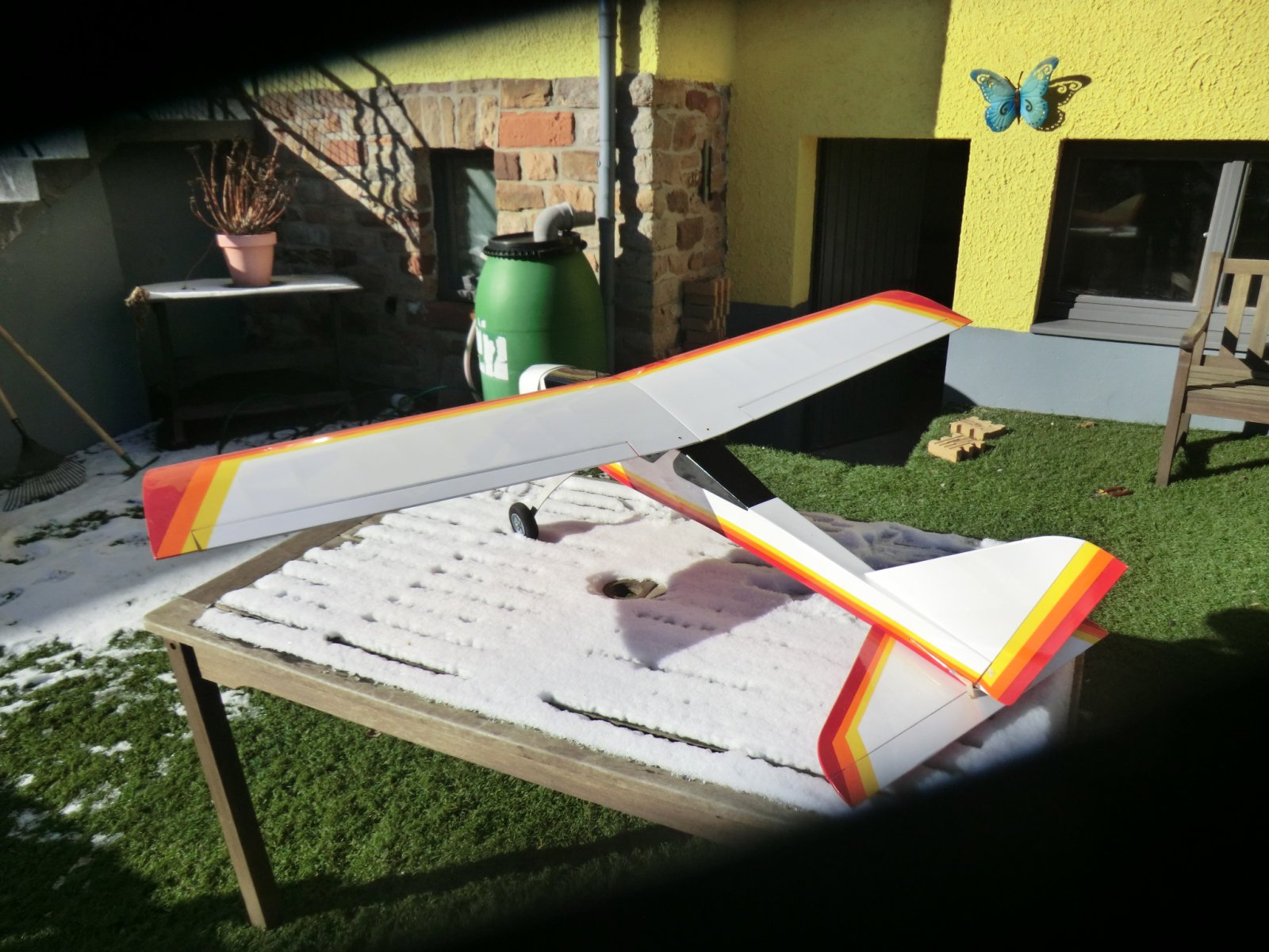

Ik heb maar meteen even alles gepakt. Een beginner de lucht inhelpen met goed spul is ook wat waard. Dus... de foto's. Zoals je ziet, is alles nog nieuw. Er zitten goede servo's in, op hoogte en richting Futaba 9202, kogelgelagerde kwaliteitsservo, zijn per stuk nieuw 60 euro zag ik. Op rol zit een digitale Graupner DES 708 Metallgear. Ik zie dat ik de stangetjes nog aan moet sluiten, dat doe ik nog wel even. En dan het model. 171 span, lekker groot, hoe groter hoe beter om te lessen. Wel een 1 delige vleugel maar hij past in mijn auto dus dan past ie in elke auto. En ik heb een motor gevonden die past. Die kan op 5 of 6S. Incl 80A regelaar. Ik zal straks even kijken of alles het nog doet, lijkt me wel want anders had ie al in de kliko gelegen. Je moet alleen de motor er zelf op zetten en dan moet je een beetje knutselen. Dus dat kruis dat erbij zit dan moet je ietsje groter maken met een stukje aluminium of glasweefselplaat en dan op standoffs plaatsen. Ze leveren ook een setje voor de WOT, misschien dat Wil dat nog heeft liggen, ik zal hem straks even wakker bellen. Dit is de motor, een Turnigy SK3 5045-660 Nou... ik ben toch al weer een kapitaal kwijt om mijn vriendin van Bali terug naar haar werk in Istanboel te krijgen dus dan kan ik nog wel een cadeautje geven. 150 Euro voor alles.. Wat moet je zelf kopen? Voor 5S of 6S, een accu, stekkertjes lever ik er ook nog wel bij, 4mm goudcontacten. Een prop, voor 5S zou ik een 12x7 of 12x7 APC E nemen en voor 6S een 12x6 APC E. En ik moet even zoeken of ik de vleugelbouten nog kan vinden, dacht dat ik ze wel gezien had, anders moet je die ook kopen. EDIT: Ik heb 1 vleugelbout gevonden, de andere is denk ik gevlucht. De motor en regelaar getest, incl BEC, werkt als een zonnetje. Ik moet woensdagochtend in Buchten (Limburg) zijn. Ik zou een stukje door kunnen rijden. Als je interesse hebt, stuur maar een mailtje of pbtje. Mijn spam mailadres is supermannie@hotmail.com En nee, ik denk niet dat ik superman ben maar mijn kat heette Mannie. GJ

Ik heb Wil net gebeld, hij zal straks even zijn visie op het geheel geven. Wil heeft 6 jaar gelest, met van alles, hout en schuim. Tot ie de WOT tegenkwam. Ik heb hem hier samen met hem in elkaar gezet en afgesteld en hij heeft hem zelf hier op de club ingevlogen. Kwalitatief beter dan de Calmato en 100% beter dan een schuimpie. GJ
OK. alles ligt klaar. Spacers voor de motor, scharnieren heb ik nog even geborgd, zoals het hoort. Paar setjes goudcontacten van 4mm erbij plus krimpkous. jij moet halen... Vliegaccu, je kan @Cnn even vragen, die heeft misschien wel wat liggen. 5 of 6S en dan 4000-5000 mAh Een servoverlengsnoertje van 25 a 30cm voor de rolroerservo. Prop, APC E. Plaatje berkentriplex om een motorspantje van te maken, 4 a 5mm is dik genoeg. M5 inslagmoeren. M4 boutjes ongeveer 8mm lang om de motor op het motorspantje te schroeven. En dan is het in elkaar zetten en vliegen! GJ
