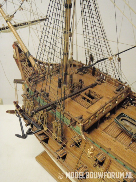

Om het anker op de rust te krijgen gebruikte men inderdaad het genoemde penterbalk
Die was er in verschillEnde vormen;
Een paar hebben we al gezien in de foto's van je topic.
Het kwam ook voor dat de balk zó breed was dat hij over de verschansing van het gehele bakdek lag, en vast gemaakt werd aan de beting achter de bazaanmast.
Deze balk lag er eigenlijk alleen maar indien het anker moest worden geborgen, daarna werd hij weg gehaald.
Dat is ook de reden waarom hij zelden te zien is op modellen.

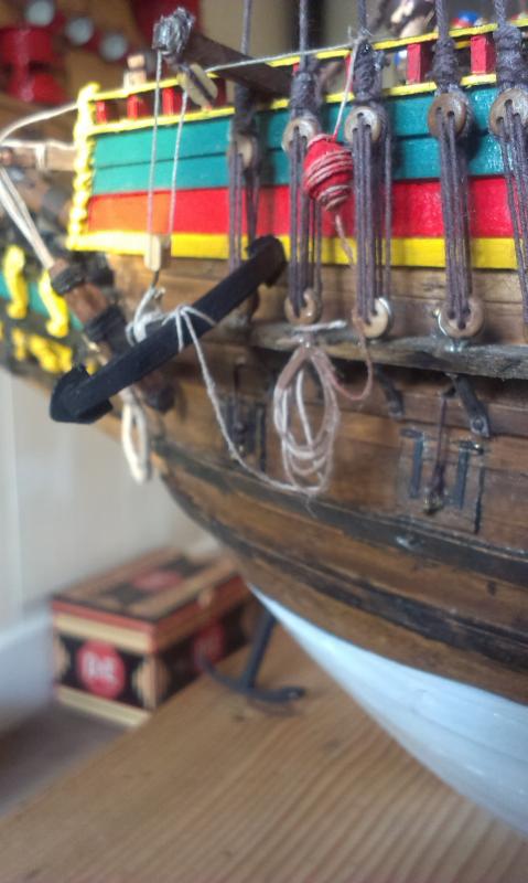

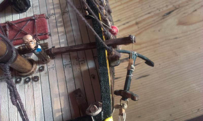

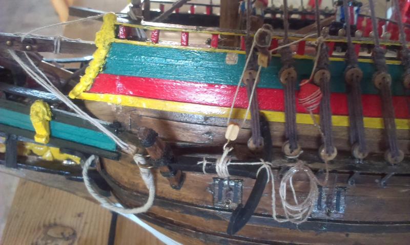

Zoals al gezegd, er zitten maar twee ankers in mijn bouwpakket.
Het bakboordanker heb ik gemonteerd:
full
full
full
Al het draad is heftig ingesmeerd met blanke lak om het maar zo echt mogelijk te laten hangen. Dit lukt niet altijd helemaal goed :(

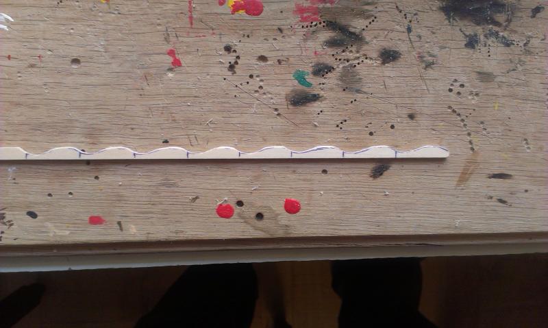

Begonnen met een latje in model te schuren:

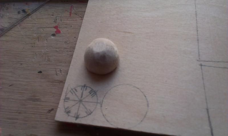

Daarna onder en bovenkant en het bolletje getekend - geschuurd:
full

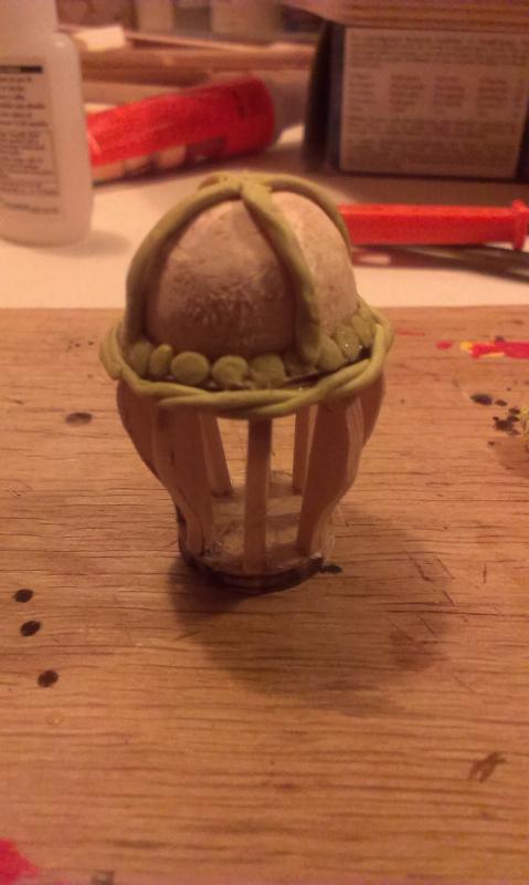

Tot slot nog wat met boetseerklei geprutseld, waarna het er zo uitzag:
full
Toen was het te laat geworden en zijn we gaan slapen.
Andere ochtend was ik niet tevreden en heb alles gesloopt.
Stijltjes zijn te groot - daar neem ik rechte latjes voor.
Het versierselwerk is te grof, moeten we nog een keer op oefenen.

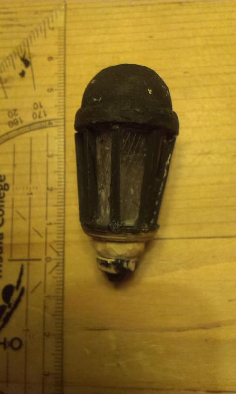

Uiteindelijk heb ik een nieuwe gemaakt - met glas in lood erin (en veel te veel lijm...), om dan tot de conclusie te komen dat deze ruim 5 cm hoog is - wat bij schaal 1 op 72 dus over de 3 meter gaat.
full
Dus ook deze gaat de prullebak in.

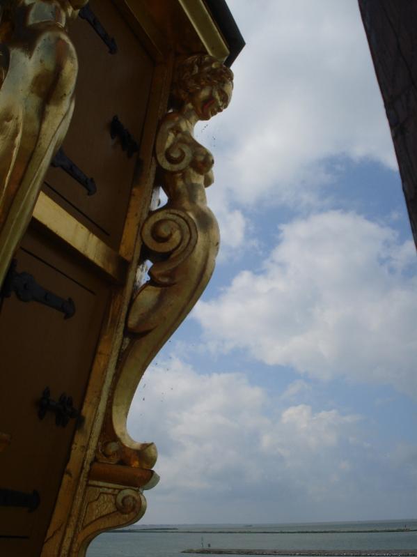

Hans, nog een close up van de 'ribben'. Het beeldje zou met jouw ervaring toch wel te maken moeten zijn. dit zou je op een simpel latje kunnen maken.

Is dit een foto van de lantaarn????
Kon deze met luiken gesloten worden dan?
En zulke petijtelijke dames kan ik niet kleien hoor - dan raak ik in verwarring.
Oké, ik begrijp het, 't is ook wel lastig aan je vrouw uit te leggen dat je de hele avond tietjes aan het boetseren bent ;)
