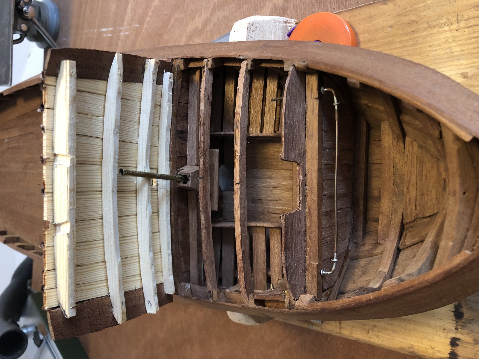

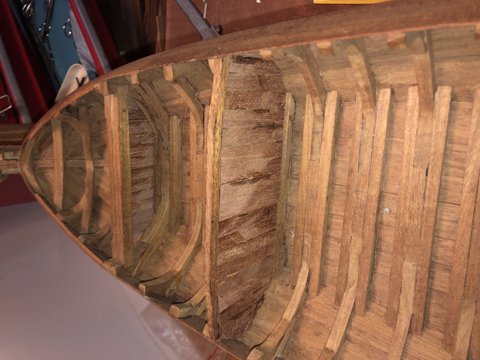

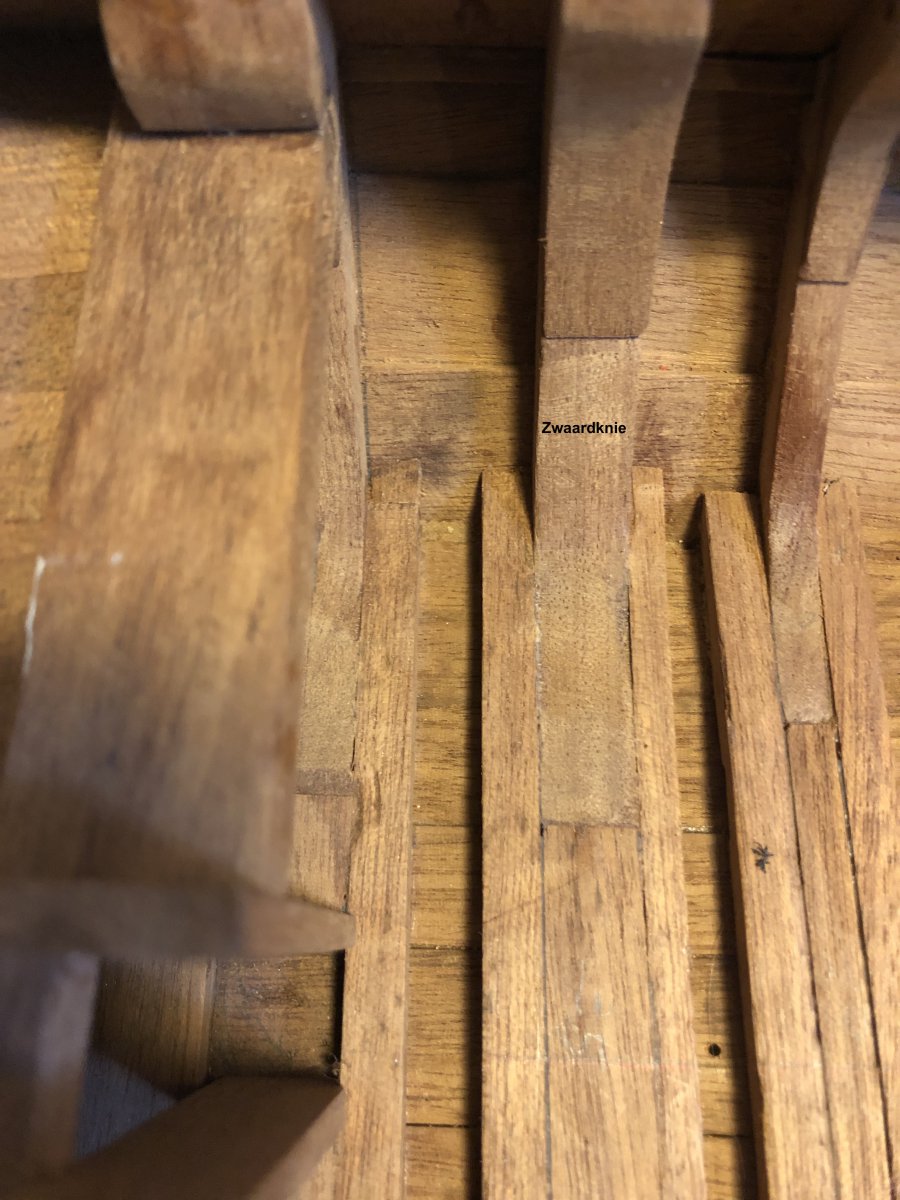

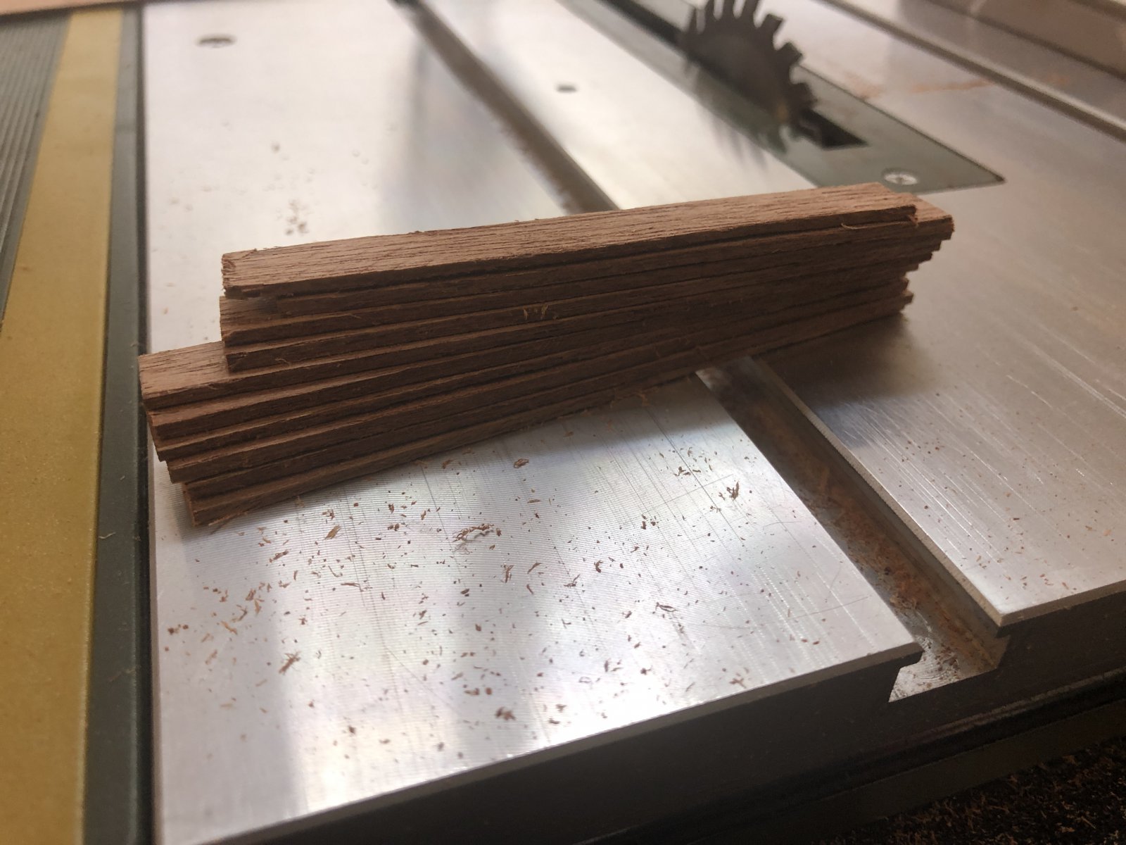

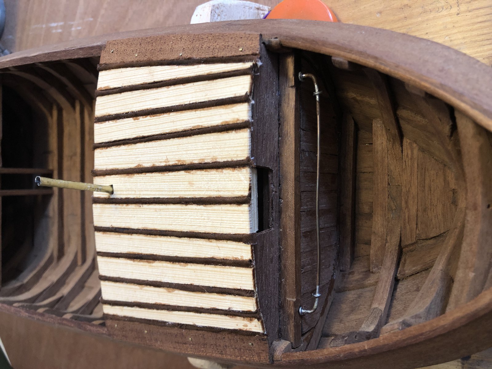

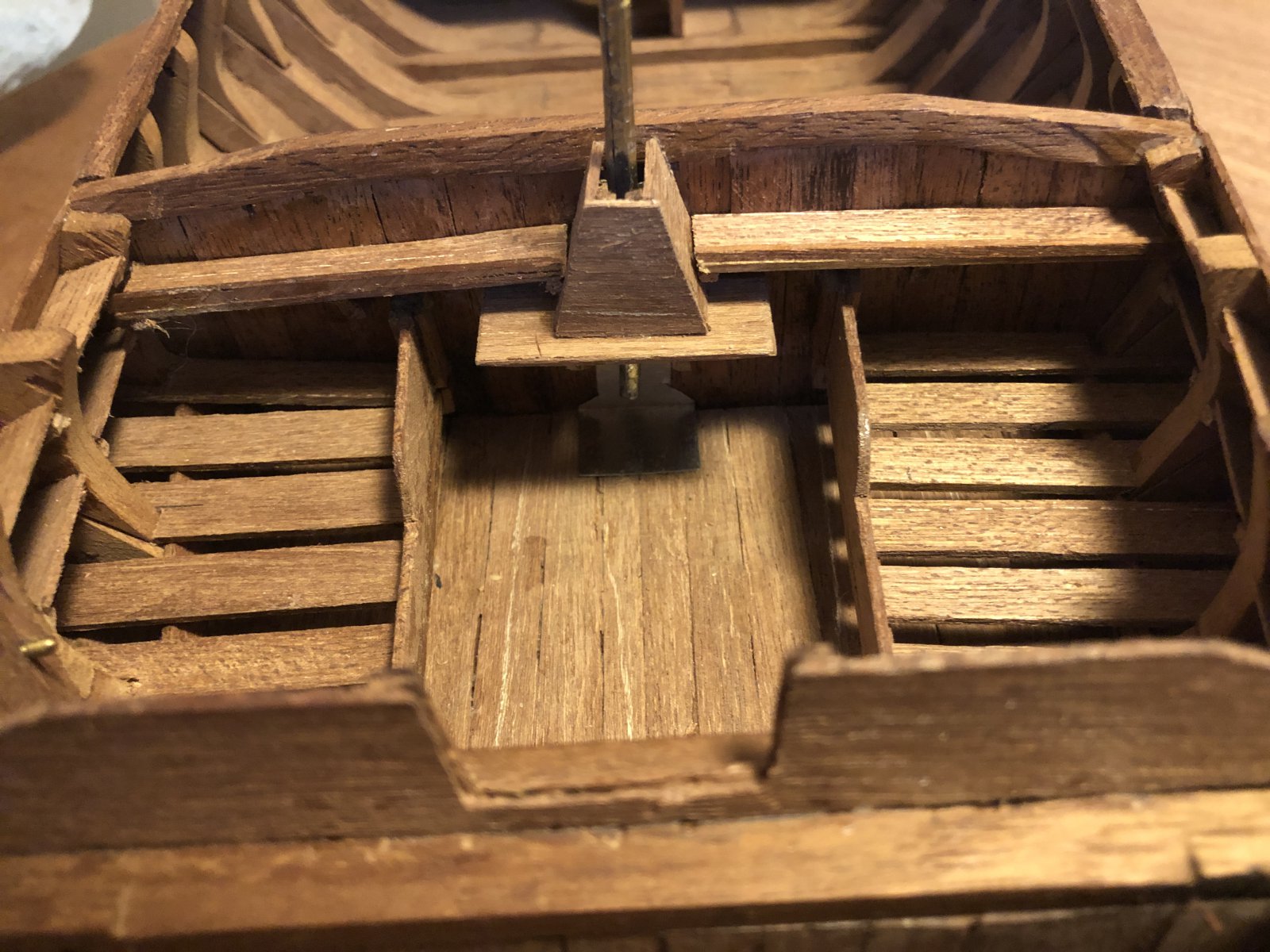

Beste mensen, dank voor jullie antwoord, ben er laat mee. Ik heb inmiddels zelf plankjes gezaagd uit hard houten trapdelen. Dat is prima gegaan. inmiddels is er al veel verder gebouwd aan de boot. het achterkot is klaar, ingeruimd, ik heb een afneembaar dek gemaakt, zodat je dus ook in het kot kunt kijken. BTW de schaal is 1:20. Nu heb ik toch nog wat vraagjes t.a.v het schip zelf. Ik ga nu met het ruim verder. in het boek staat wel precies beschreven hoe en wat. maar ik begrijp niet alles. Hoe ik het moet interpreteren. Ik zet hier de tekst uit het boek neer "De buikdenning wordt ondersteund door dwarsscheeps geplaatste ruimbalken. Die reiken van boord tot boord. De eerste ruimbalk wordt op ca. 4 cm boven het vlak tegen de voorkant. van de zwaardknie gelegd, evenwijdig met het vlak en dus aan beide kanten even diep onder de bovenkant van het boeisel. De kruising met de binnenkant van de zwaardknie wordt op de balk aangetekend. Op die lijn ligt de borsting van een 4 mm dikke tand, die aan de kop van de balk wordt gemaakt. Hij wordt met deze tand tegen de voorkant van de knie gespijkerd. De koppen van de balk worden passend op de binnenkant van de knie gesneden." En een fotootje van het ruim en de zwaardknie. Wat ik lastig vind is "de borsting van een 4 mm dikke tand" en " die aan de kop van de balk wordt gemaakt" Ik heb het woord borsting opgezocht en betekent een opstaande rand, maar waar moet ik dat plaatsen? Ik hoop dat ik er met jullie hulp uit kan komen.
