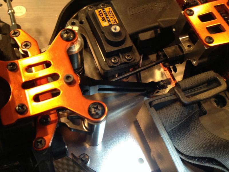

Als ik je een vrijblijvende tip mag geven, vervang de standaard anti bending rod voor de HPI Alum. Front Chassis Anti Bending Rod Trophy Series HPI101770 (zie foto) Hij is niet goedkoop maar uiteindelijk levert het wel een besparing op denk ik.
full
Dat standaard ding heeft me al een verbogen chassis en een aantal drive shafts gekost. Als hij één keer is losgeschoten blijft hij van het balletje afschieten waardoor je ongezien geen steun meer hebt.
