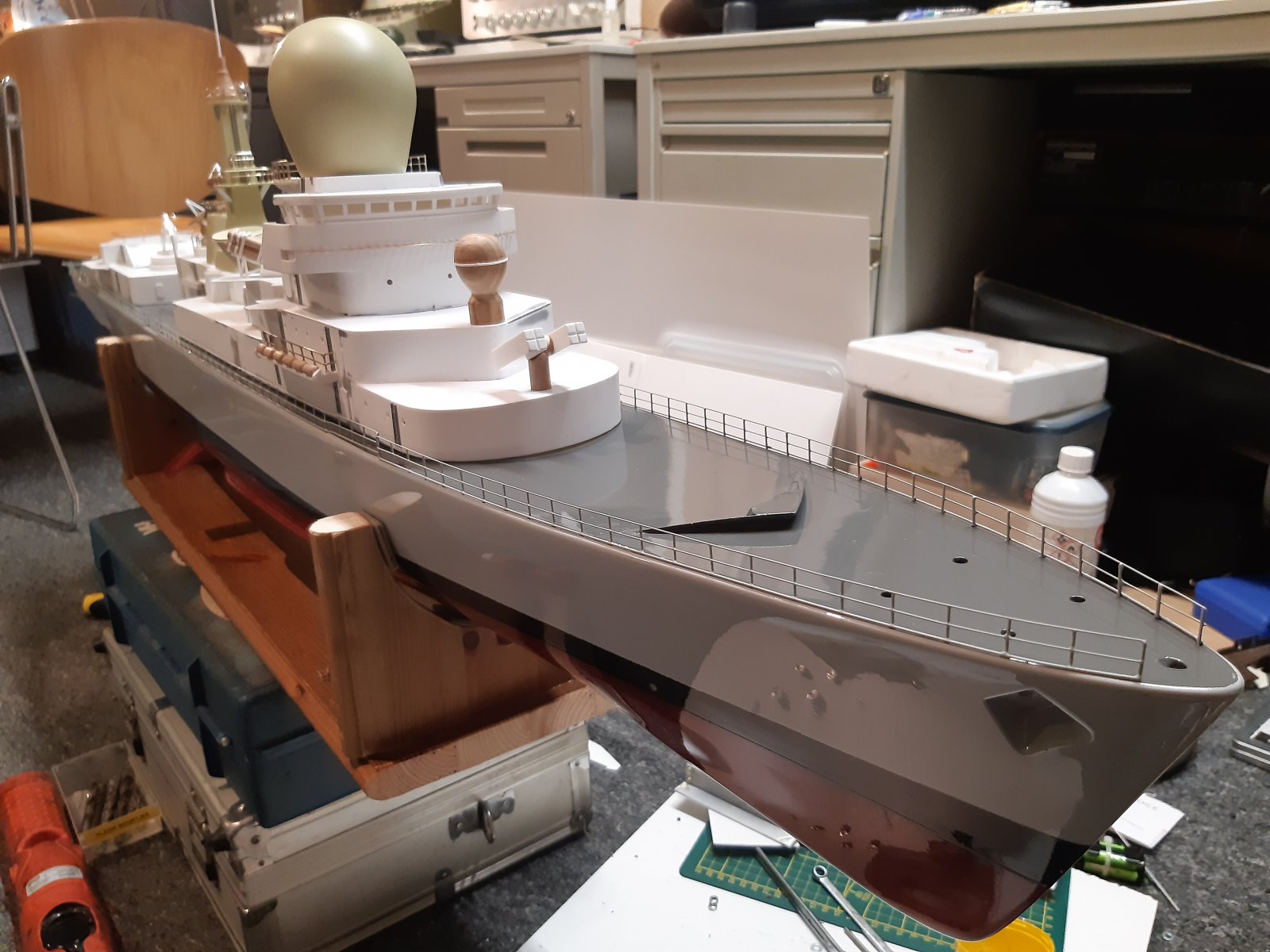

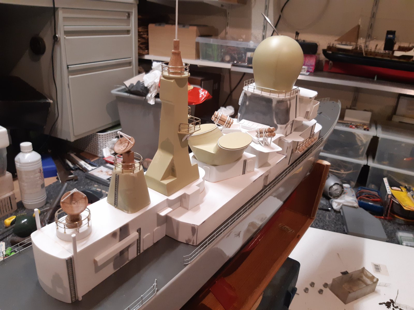

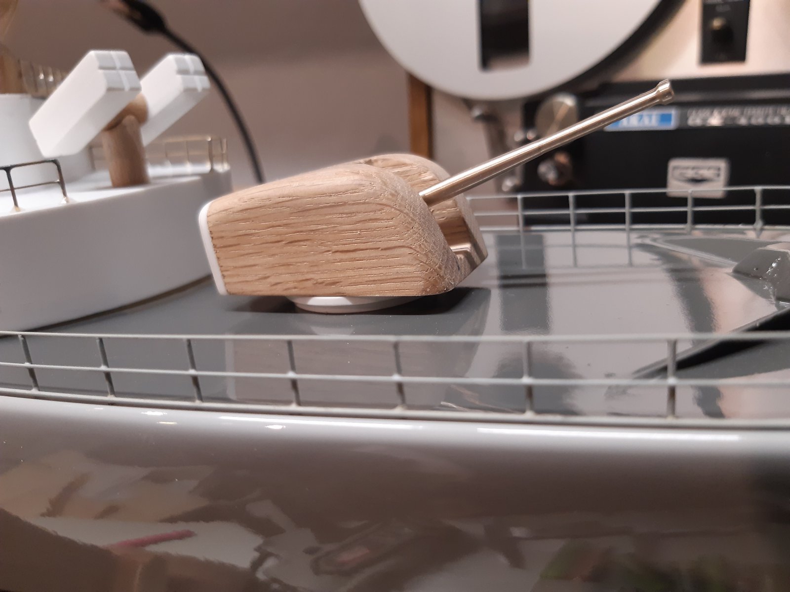

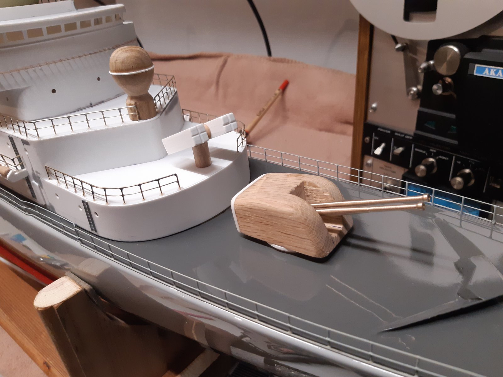

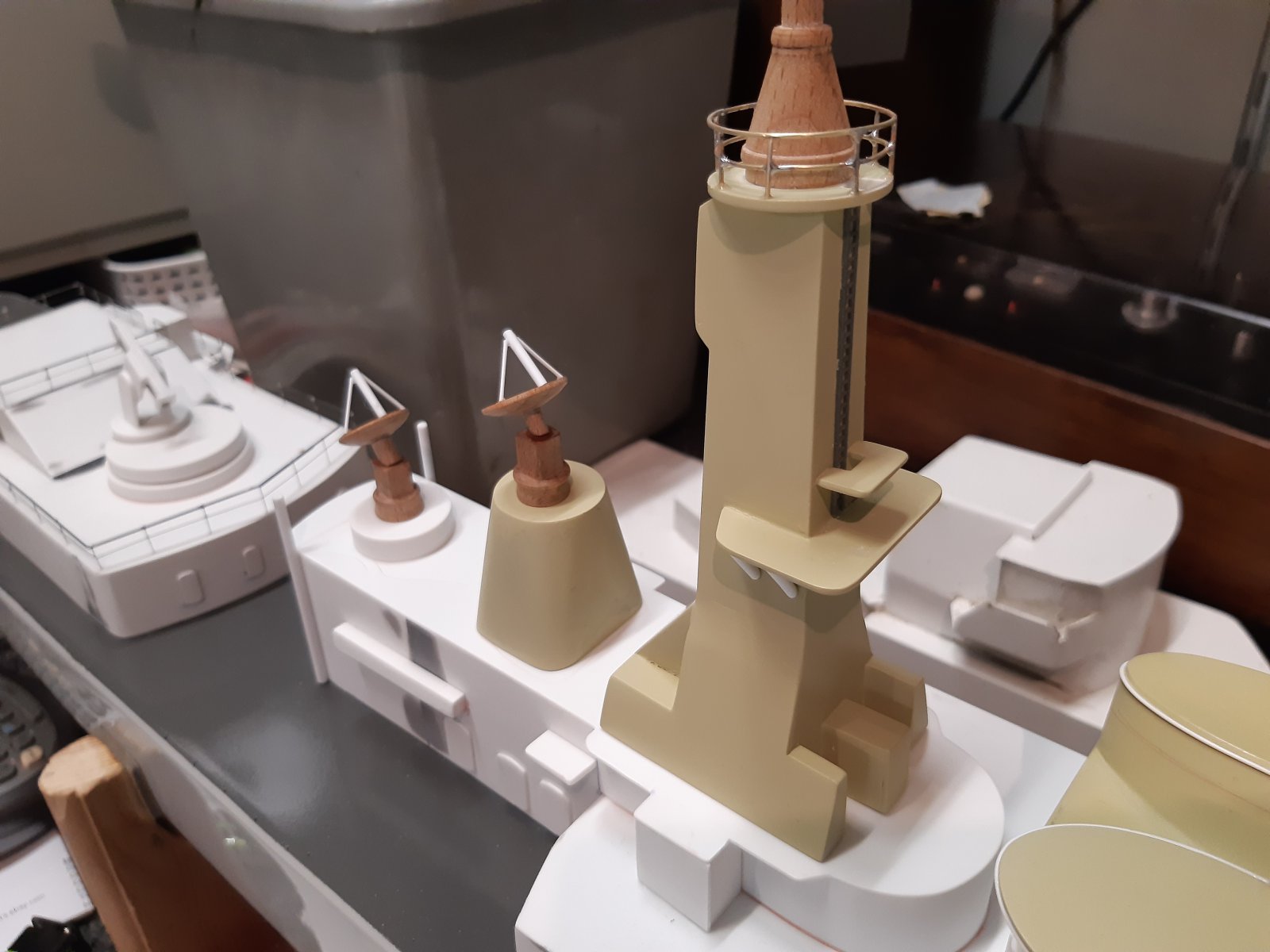

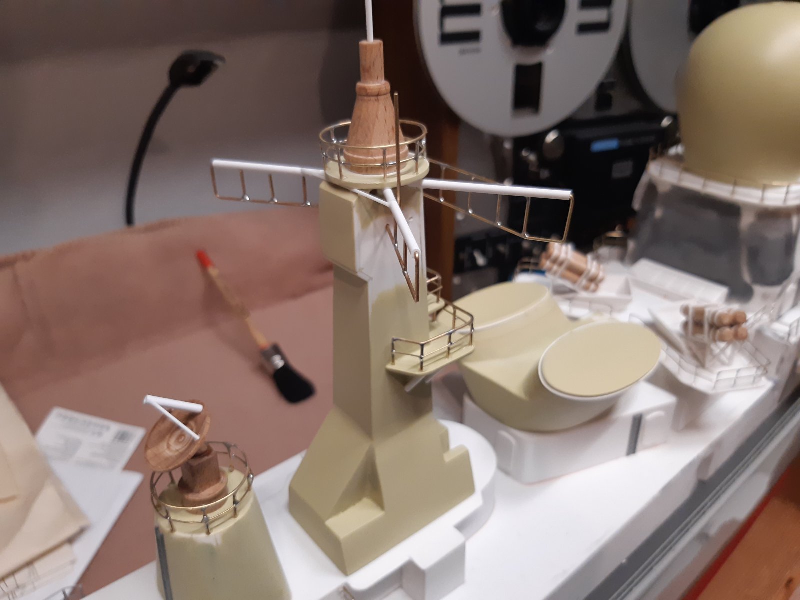

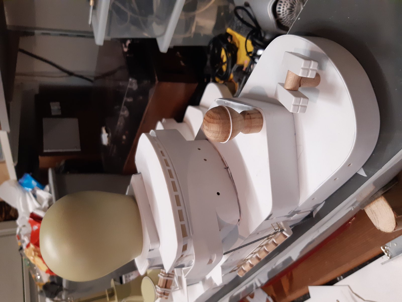

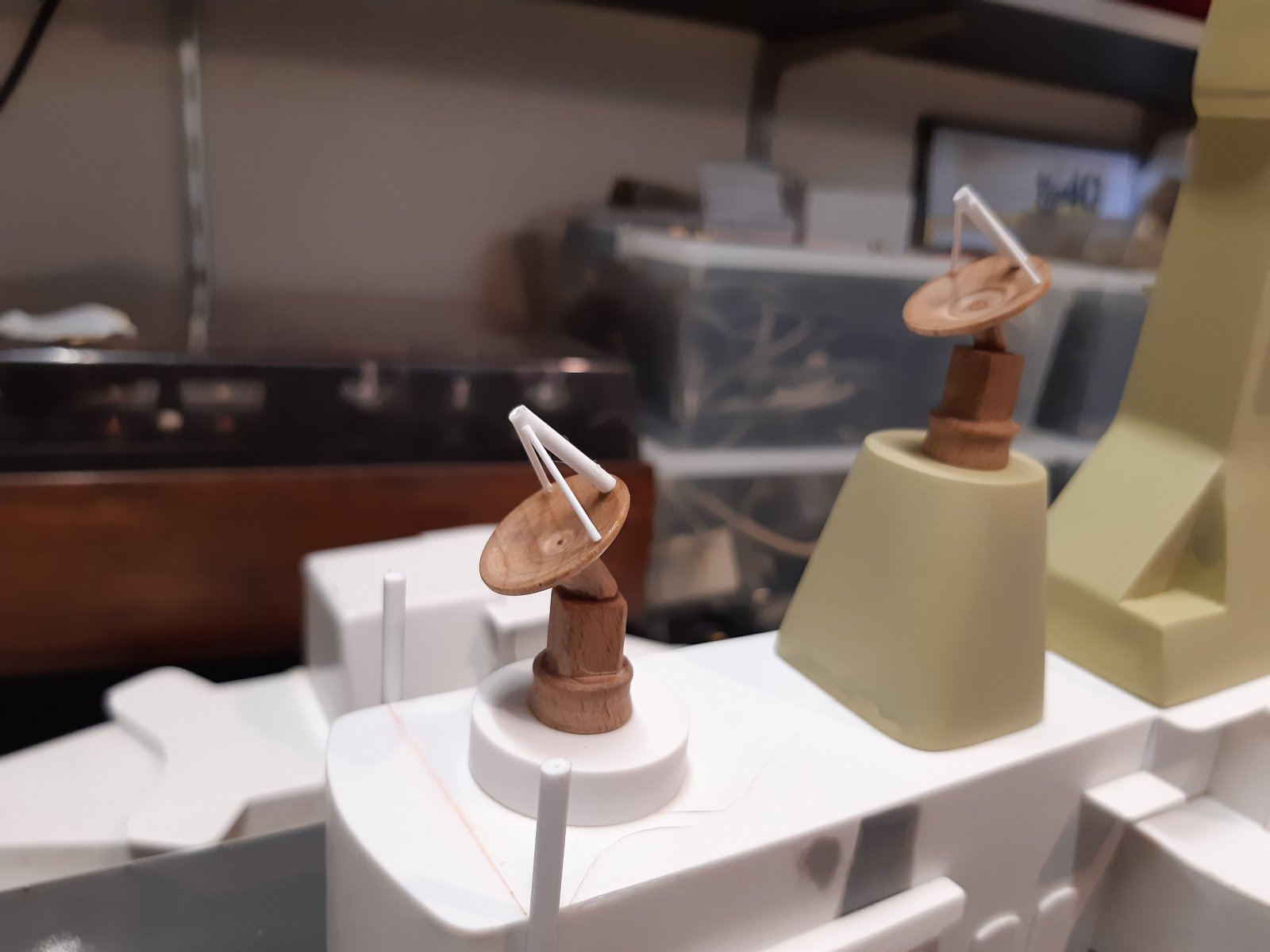

Kon geen polystyrol van rond 20 vinden dus toen maar beukenhout op de Emco unimat 3.
Ging verrassend goed. En de raderbol voorop van een stukje bezensteel geen idee welk houtsoort dat is.

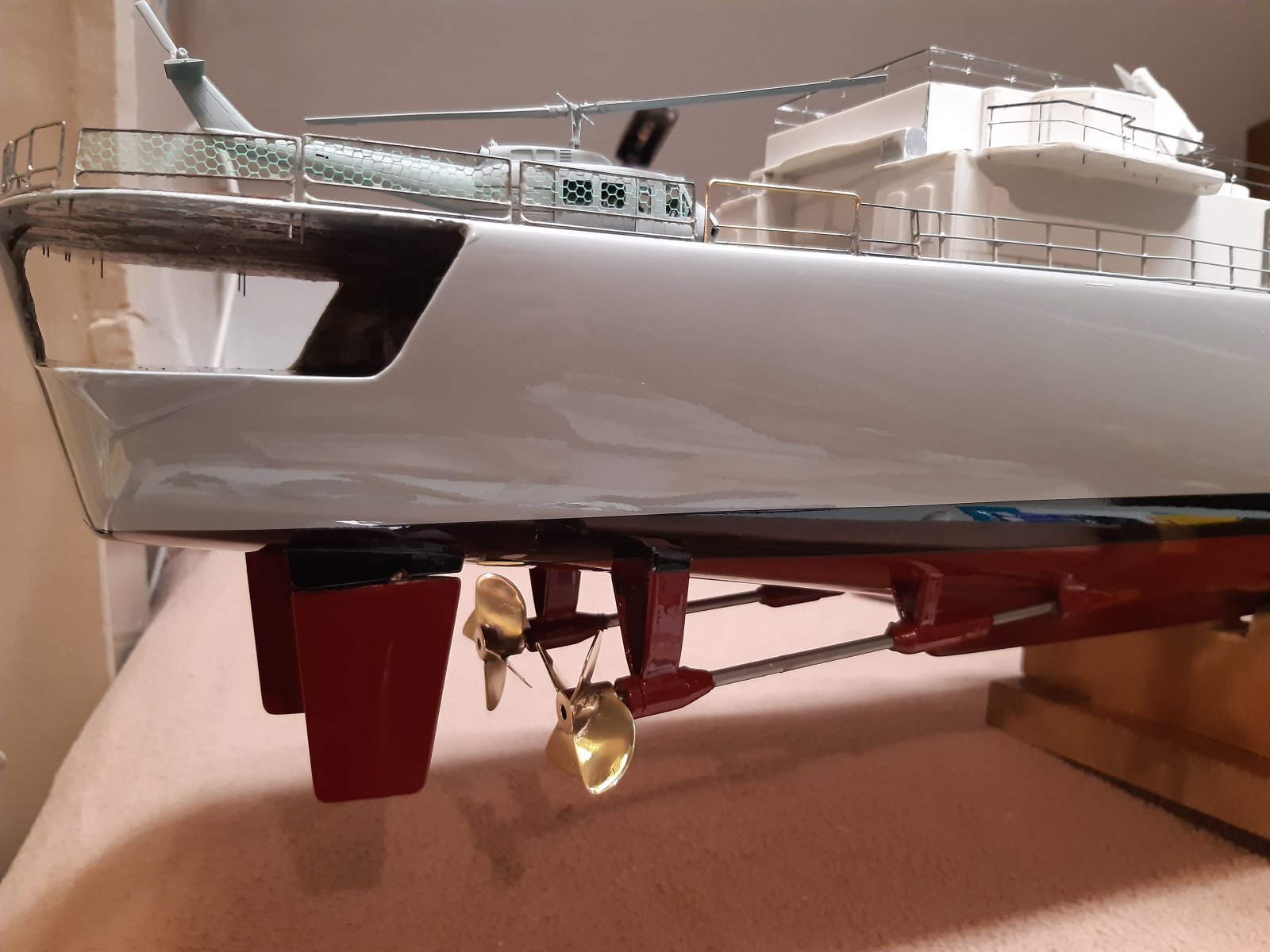

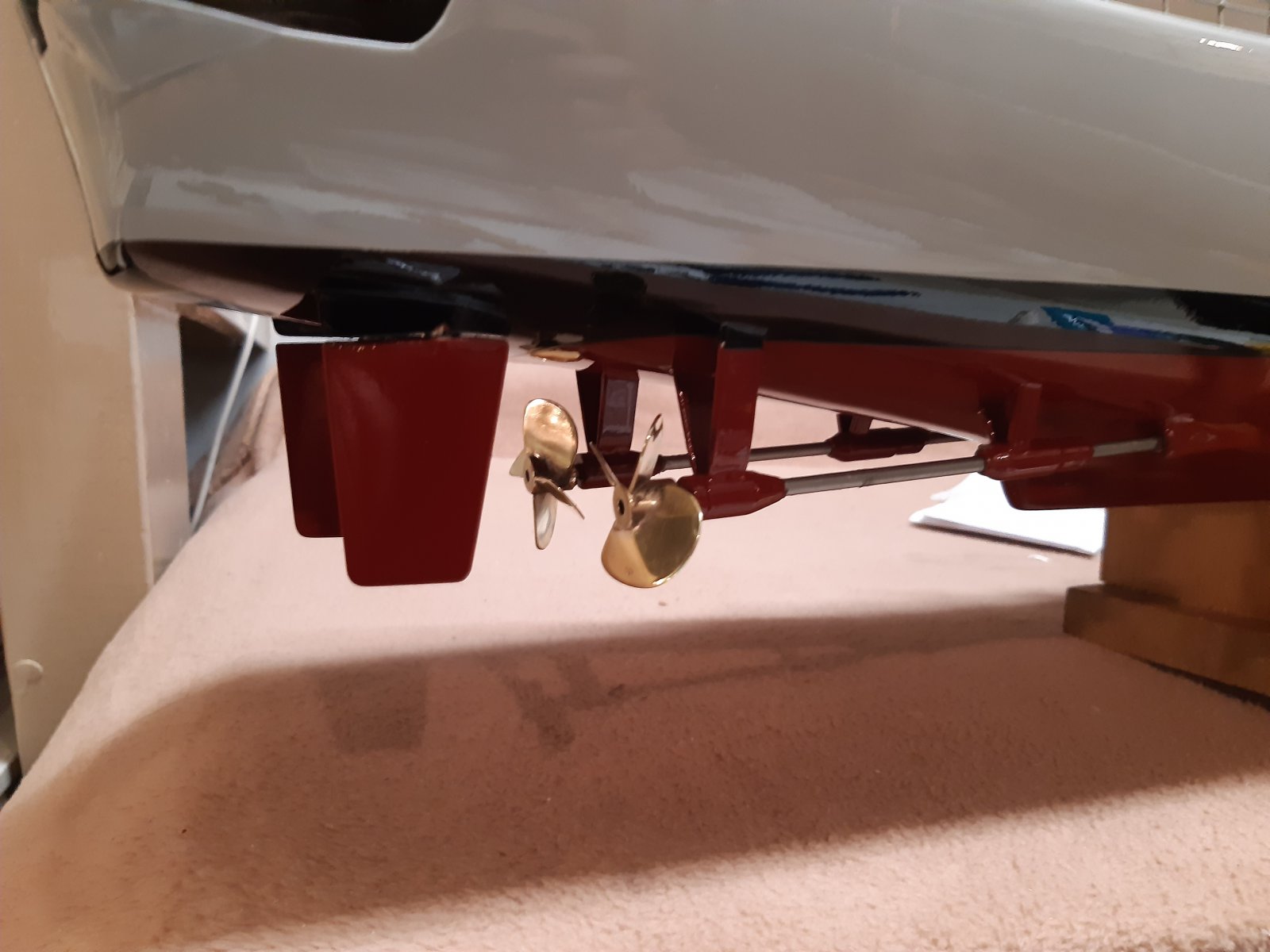

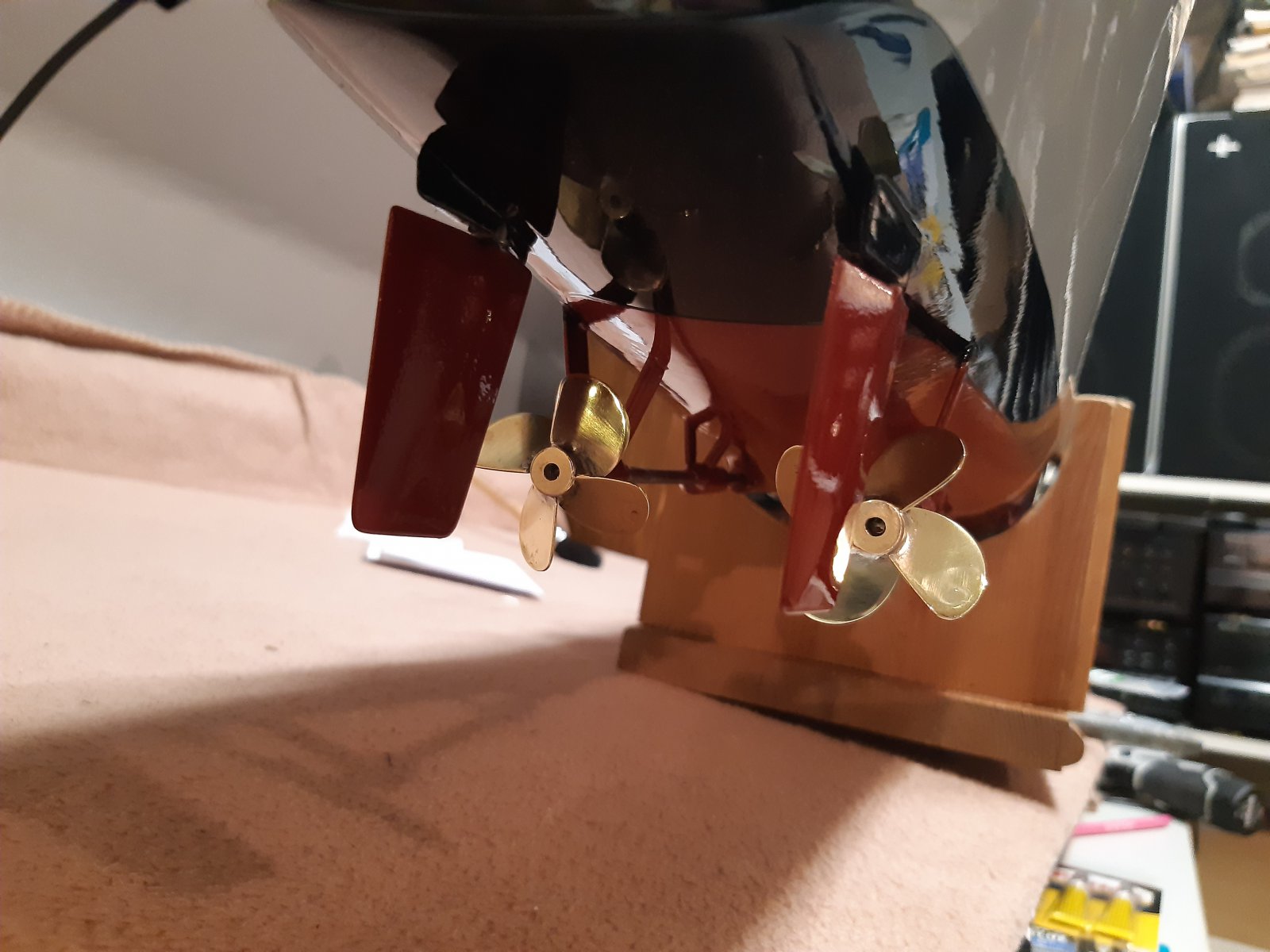

Daar ik eerder een schroef verloren was moest ik een nieuwe hebben en hier op het forum werd uitgelegd hoe je er zelf één kon maken.
Dus dat ook maar eens probeeren.
Voor alles een eerste keer.
2x 4 bladen gemaakt ( 0.7mm dik ) door een grof geknipte bladen als pakketje op de bandschuurmachine te schuren dan zijn de bladen in ieder geval even groot.
Met mijn overgebleven schroef als voorbeeld. Ik kon niet onder 90graden frezen dus heb de bladen zo tegen het midden stuk gesoldeerd. En het is redelijk gelukt staan mooi onder de Tromp.
De spuiter is al op de hoogte een collega.

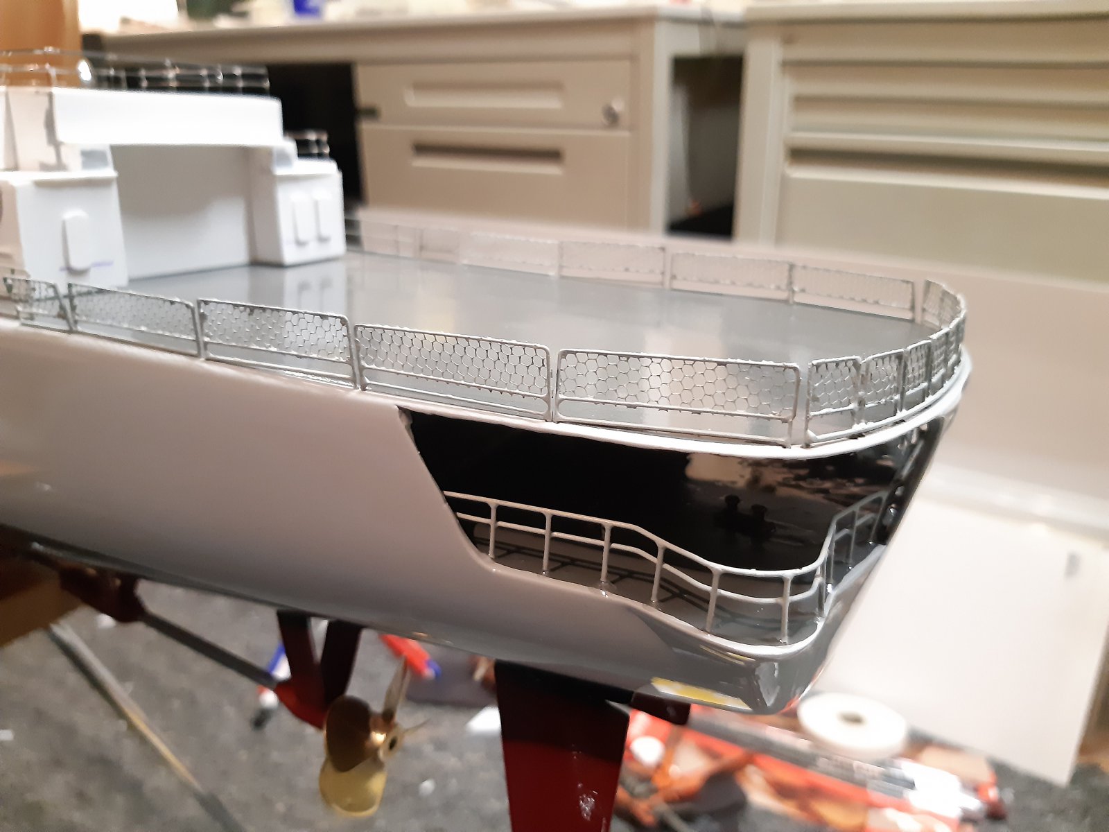

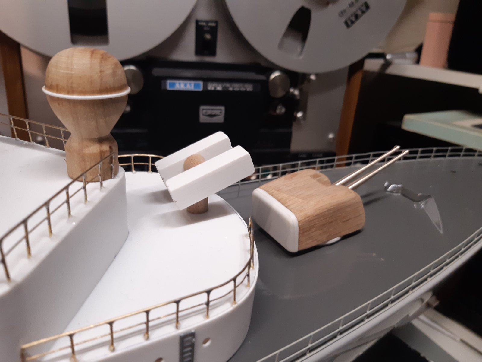

Achterste hekjes vandaag grijs gespoten met een spuitbusje.
Ook de hekjes van het achter onderste dek gemaakt gespoten en er op geplakt.

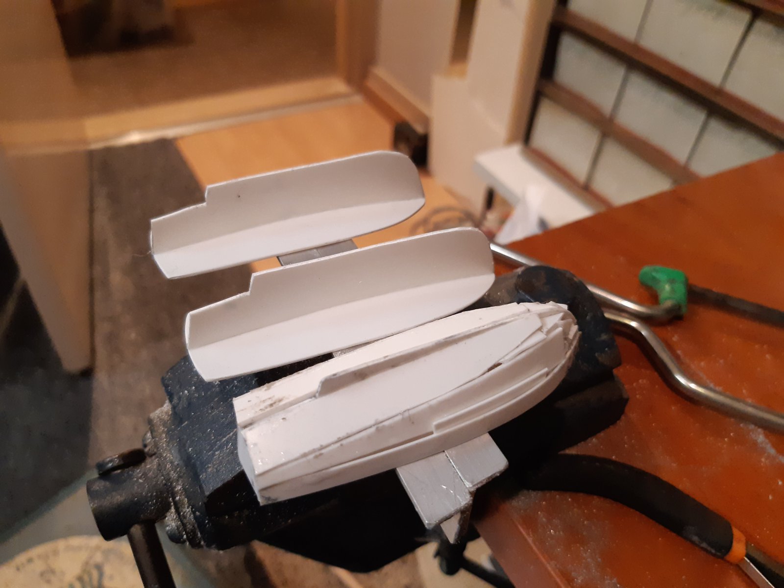

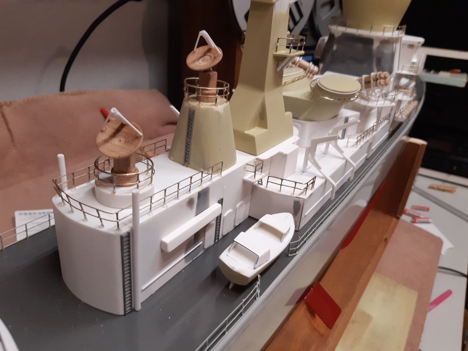

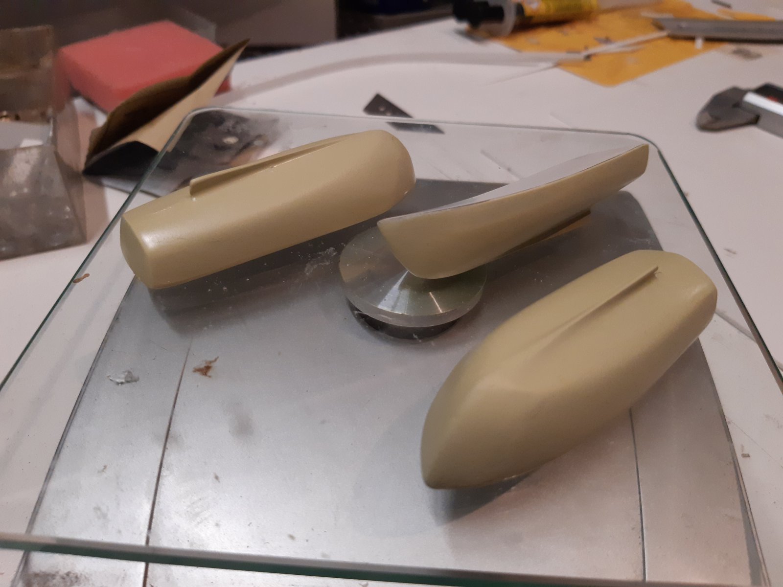

Begin gemaakt met het maken van de sloepen van polystyrol later schuren plamuren en kijken wat het wordt.

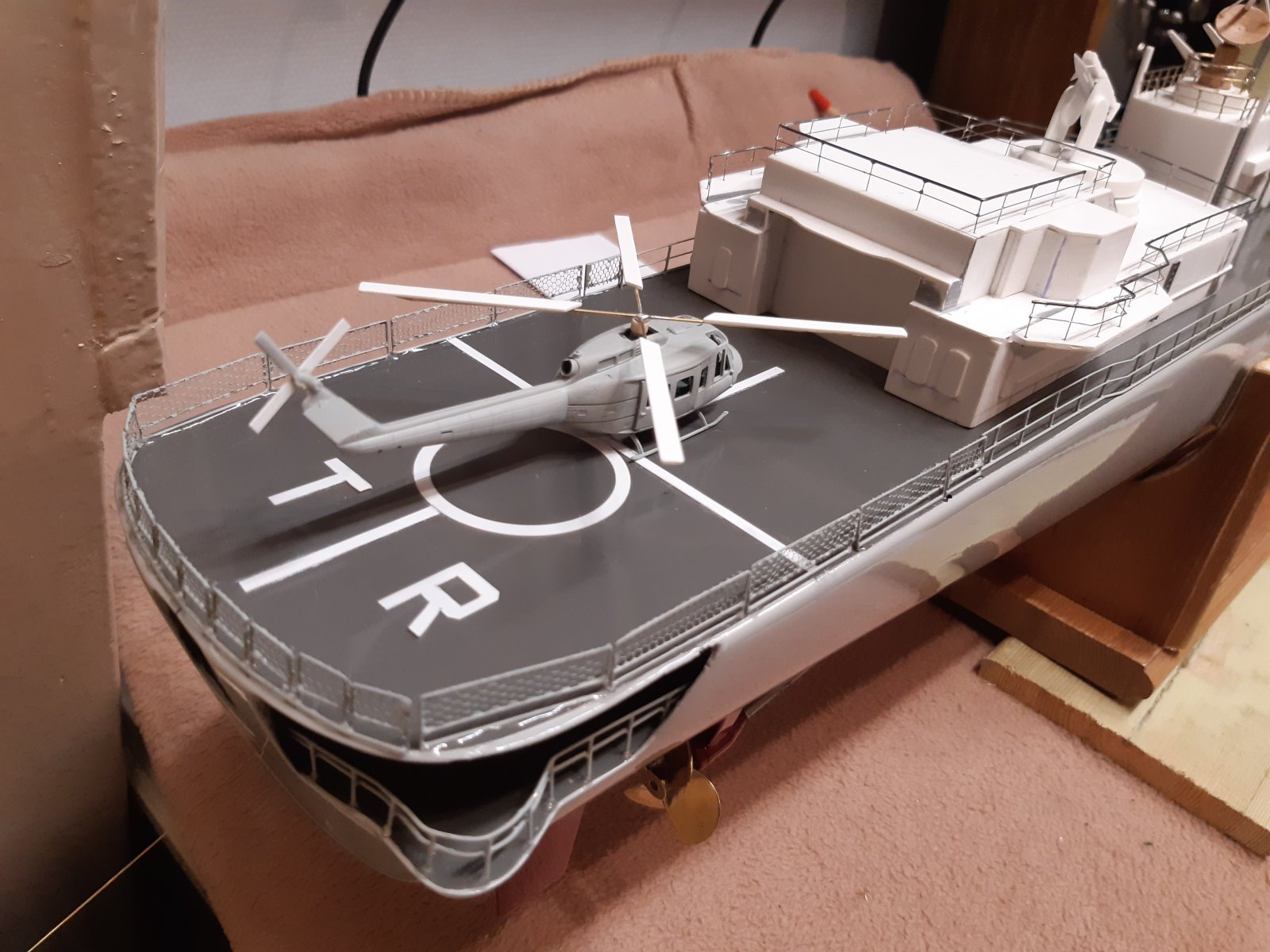

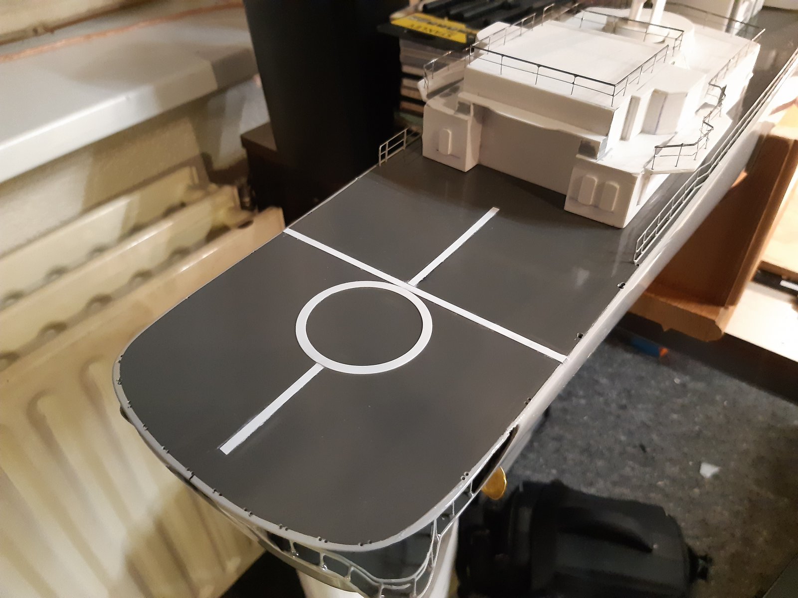

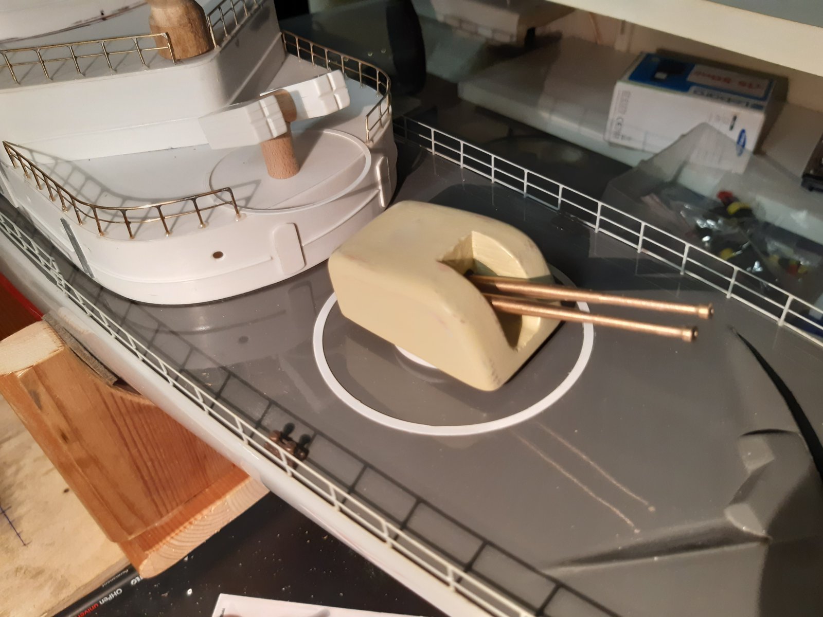

Vandaag rontjes gemaakt van 0.3mm polystyrol voor op het helikopter deck en rond het kanon voor op.
Rontjes gesneden met een passer waar een mesje in zit. Een paar mislukt en een paar niet.

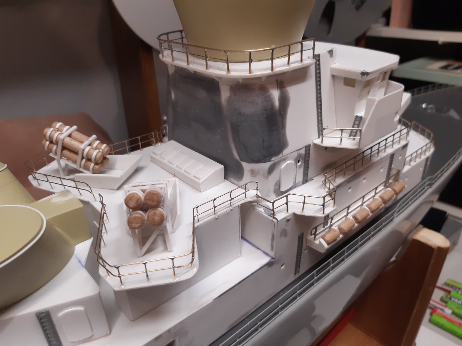

Het achterdek hekwerk en strepen met de letters gemaakt uit 0.3 polystyrol.
Wat modificatie aan de helikopter en de opbouwtjes van de sloepen gemaakt.

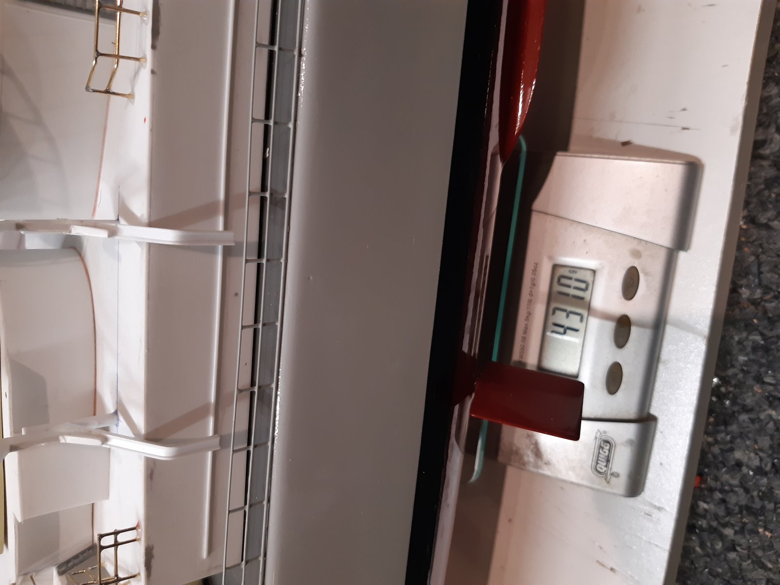

Het geheel ook weer op de weegschaal gezet en het gewicht algelezen alles zat er in zonder de vaar accu.
Dit wordt dus geen grote.

Hi Kaas ik heb 40mm 4blads zelfgemaakte schroeven.
Ik zal eerdaags eens meten op 6 volt wat de stroom is. Hiervoor zat ik op 7amp vol gas per motor maar toen nog vertraagd en een iets grotere schroef. Nu dus direct ivm lawaai.
