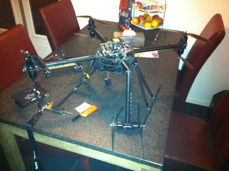

Hallo allen, ik ben degene waar JePeVePe het over had, met de gecrashte X2
Ik moet eerlijk bekennen dat ik niet erg thuis ben in de electronica, dit is ook de reden dat ik een RTV heli aangeschaft heb, bij een gerenommeerd bedrijf.
Ik wil niet met modder gaan gooien maar wil kennis van zaken opdoen.
Zoals jullie weten is de heli uit de lucht komen vallen met een brandende lipo.
De foto van (wijlen) mijn heli staat hier al boven en de setup bestaat uit;

Jepevepe, heeft mij al een aardig eind opweg geholpen, maar alle aanvullende informatie is welkom.
Mijn laatste vraag is; zit er in deze setup een veiligheid ingebouwd waarin voorkomen wordt dat een eventuele kortsluiting niet terug slaat op de Lipo.
Bijvoorbaat dank voor eventuele reacties

de Deans pluggen zijn voor 60 ampere gemaakt en tot 75 ampere korststondig.
er zijn al meerdere gecrashed door deze stekkers.
sommige hebben 2 lipo setups , dan kan je de amperage verdubbelen.
maar dan geld ook weer , degenen die het vuilste is of waar het veermetaal het zwakste is , gaat er een en ander heet worden.
maar ik gebruik ze al lang niet meer sinds ze bij ons begonnen te gloeien.
en dat was 2 jaar geleden.
er was zelfs een waarschuwing tijd geleden op Droidworx :
Deans Plugs Amp limit - when choosing LiPo connectors for heavy lift or SkyJib craft make sure you use High Amp connectors such as EC5 or similar 100+ Amp connectors. One report of a deans plug failure in flight on a heavy lift AD8 - note Deans type connectors are rated to 50 Amps only.
ons verloop was van G4 (dubbele packs)
naar 6mm Enkele packs
en nu EC5 op de max amp accu,s.
ik wed dat je brandjes zijn onstaan door slechte deans , Kopie pluggen vervuild (hobbycity).

Deans zitten standaard bij de MK sets
nmaar alles is berekend zonder last
tevens gebruikt MK de Orginele Deans pluggen.
Bij diverse testen komen de xt60 en de ec3 en voor wat meer stroom,de ec5 als winnaars uit de bus.
Hier bij de testen bij mij thuis , was het resultaat niet anders...Ook goede ervaringen met de 6mm bullits van hobbyking. Maar vanwege het gemak van de ec5, en geen kans op reverse aansluiten is dat mijn favoriet tot nog toe...
We zullen zien of ik over moet op een andere stekker voor mijn JAF hexa...
Maar dat word idd gewoon even de meter (of mijn fluke ampere tang, voor als het spannend word ;) ) er tussen zetten, om te zien hoeveel amps ik trek, en van daaruit gaan we verder rekenen....
Laatste vraag in dit topic, moet er dan zichtbare schade zijn aan de deans? Deze zien er goed uit, zonder smelt-kenmerken en alles is keurig afgewerkt met krimpkousjes met (voor zover ik kan zien) geen tekenen van doorslag.
