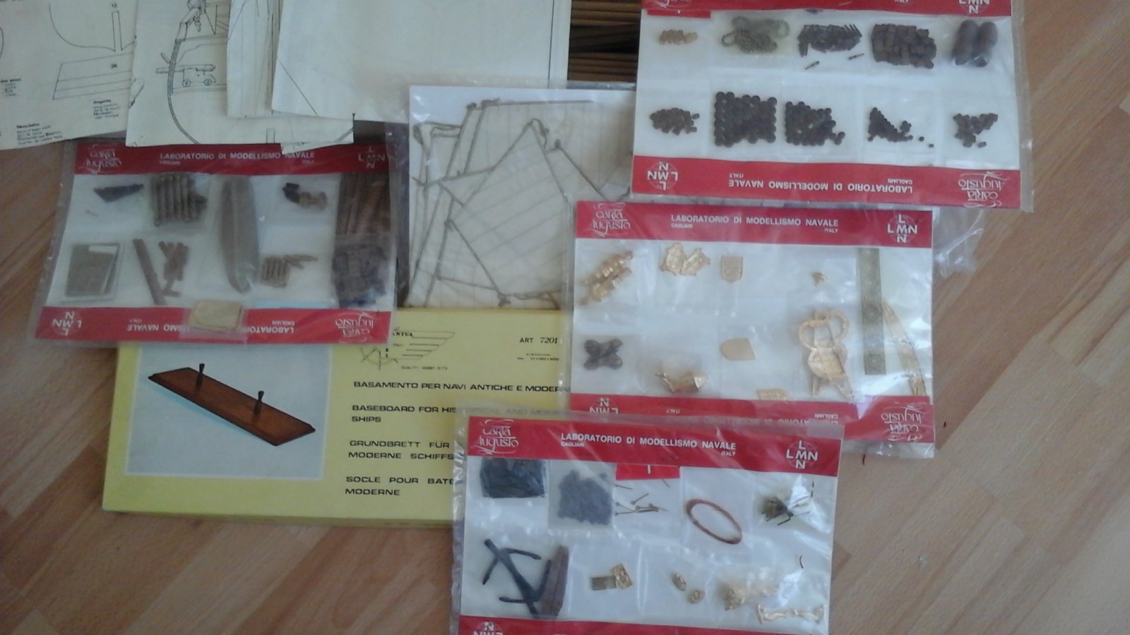

Hallo allemaal, Jaren geleden heb ik een modelbouw doos gekregen met een historisch zeilschip. De Berlin 1675 van Carla Augusto. Dit is een prachtig pakket met mooi beslag, zeilen enz. Helaas heb ik geen idee hoe ik dit moet aanpakken, ik zie door de bomen het bos niet. Ik ben handig maar twijfel hoe om dit te doen. Ik ben met pensioen en woon in Sittard in Limburg. Wie vindt het leuk om mij wegwijs maken of weet iemand die daar zin in heeft? Een reactie zou erg leuk zijn. Groet Harrie

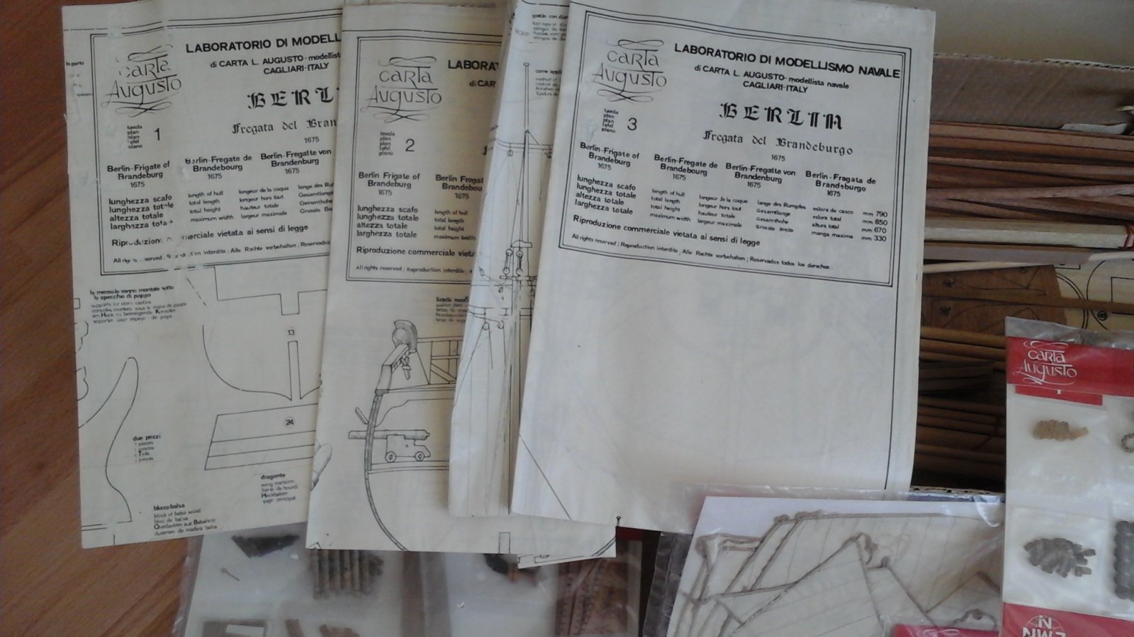

Hallo allemaal Er zit helaas geen boekje bij, alleen groete vellen papier met tekeningen. De modeldoos is zeker al 40 jaar oud.

Dan zoek je de tekening waar aangegeven wordt hoe de valse kiel en de spanten in elkaar moeten en die de beplanking en het dek weergeeft. Zo maak je eerst de romp en het dek en later kun je gaan opbouwen

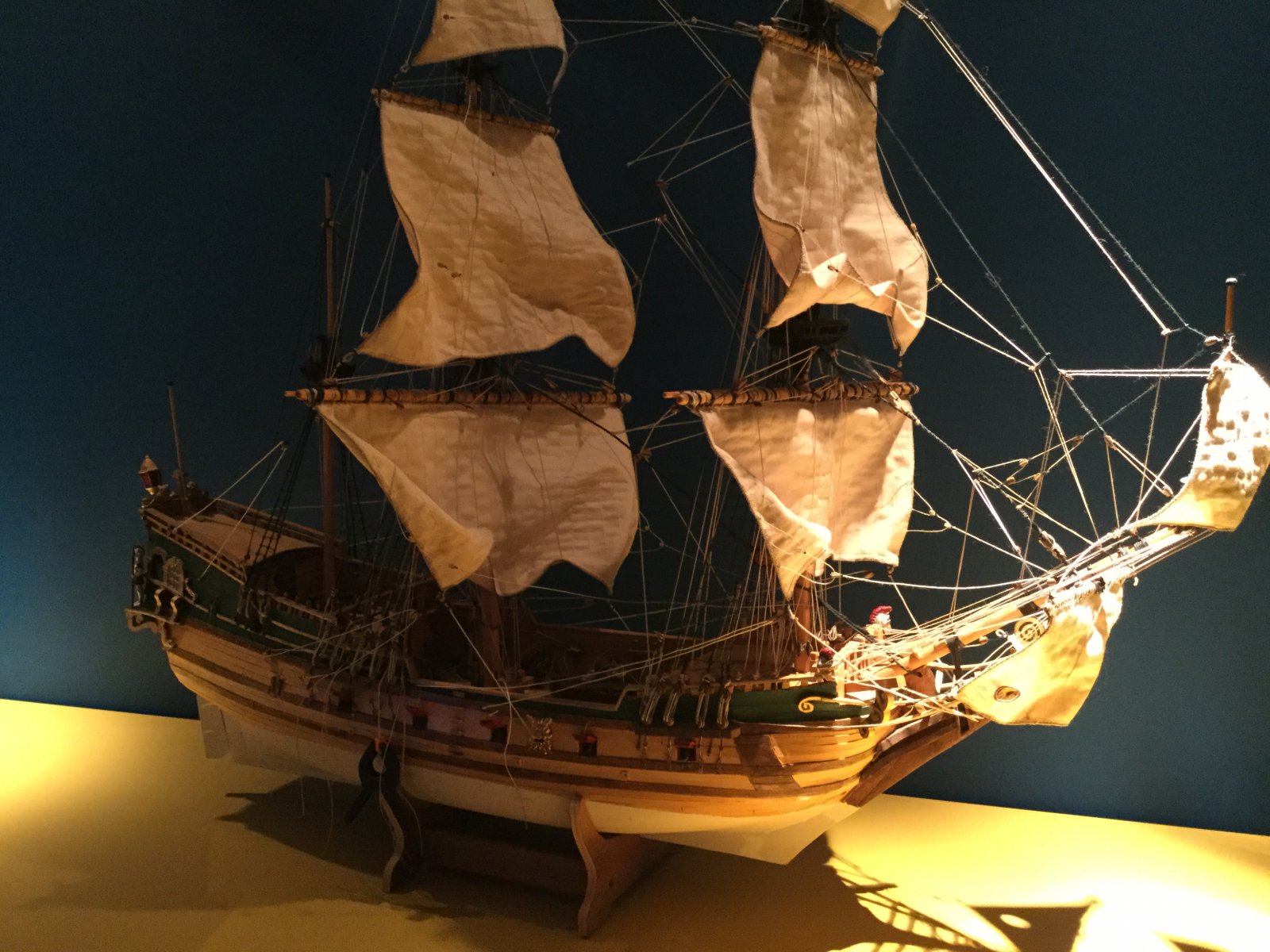

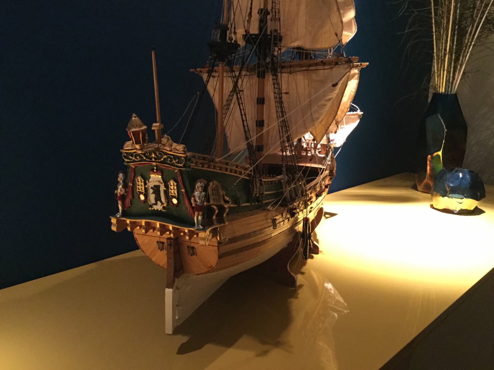

Dag Harrie, ben in Valkenburg de laatste hand aan het leggen aan de Berlin. Ben met tussenpozen al jaren bezig met dit prachtige schip. Ik ken de Nederlandse bouwbeschrijving die bij de Kombuis te koop is niet, maar de bouwbeschrijving die Corel in haar doos heeft gestopt helpt je ook niet veel. Het is puur bouwen vanaf de tekeningen en dat is helaas niet eenvoudig als dit je eerste schip is. De verwijzingen die de andere leden geven zijn natuurlijk prima omdat de meeste modellen op dezelfde manier gebouwd worden: Kiel, spanten, dekken en beplanking. Vervolgens de opbouw en de masten, en dan priegelen en puzzelen met de touwtjes. De Berlin is uitgevoerd in enkelvoudige beplanking, maar dringend advies is om er een dubbele beplanking van te maken. Latjes kopen dus, of online of hier in de buurt bij Shamrock in Maastricht. Latjes moet je ook kopen voor de dekbeplanking want die werd bij Corel niet meegeleverd. Begin een bouw verslag en je krijgt vanzelf commentaar, tips en ondersteuning. Ik had jaren terug een bouwbeschrijving op een niet meer bestaand forum in België, maar die kan ik helaas niet meer reproduceren. Er staan wel een paar beschrijvingen (in het Engels) bij Modelshipworld.com. Groet, Jean
