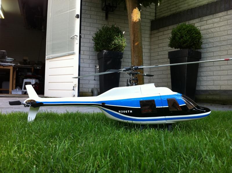

Die HK450 van mij zit ook in een schaalromp:
Vliegt perfect
jep, die van mij ook :D, in een schaalromp van hobbyking.
hier een foto:
