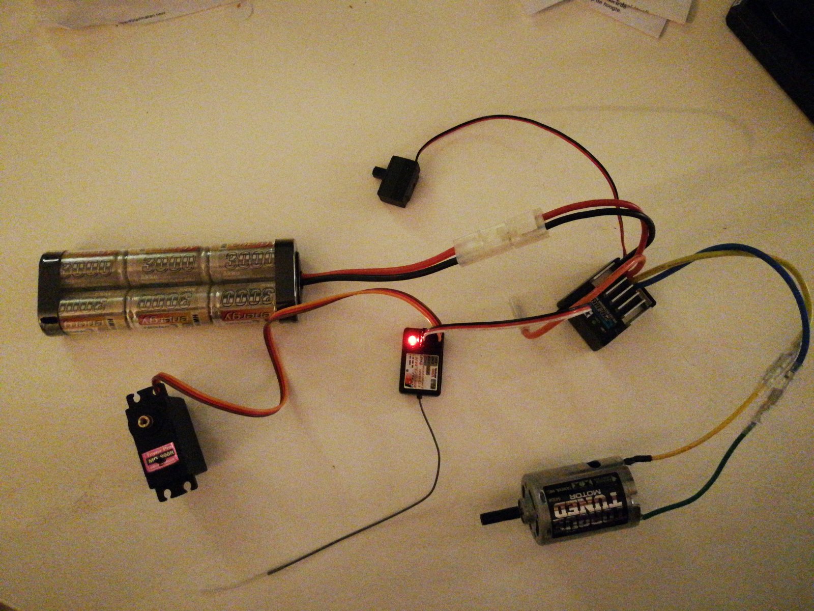

Beste mensen ,
Eindelijk alles binnen en begonnen met bouwen.
Eerst even de electra testen ....
Zender en ontvanger herkennen elkaar , stuurservo werkt zowel links en rechts .
Alleen nu krijg ik het niet voor elkaar om de speed controller aan de praat te krijgen mbt het gasgeven.
Ik krijg hem niet in de modus om in de instelling te komen om het gas af te stellen.
Zender aan, ontvanger aan en dan de set knop ingedrukt houden ....gebeurd niets. groene lampje knippert en als ik de motor aansluit piept deze mee met het lampje.
Draad los vd motor , zender aan , ontvanger aan en set knop gelijk ingedrukt houden met het aanzetten en dan begint het lampje op de ontvanger te knipperen van groen naar oranje en netjes naar rood. gebruiksaanwijzing geeft aan dat ik de set knop moet los laten en dat dan de het rode ledje moet gaan knipperen maar helaas gaat de groene led weer vrolijk knipperen . geeft volgens mij aan dat hij dan in de brushes mode staat.
Nu 1,5 uur verder en nog geen resultaat (motor reageert ook niet) hoop ik dat iemand mij hier kan helpen.

Nee helaas niets werkt....gebruiksaanwijzing geeft aan aan dat als de motor piept en de led op de regelaar de zender uit staat... Is niet zo en zelfs de stuurservo werkt goed . Zender en ontvanger opnieuw laten binden. Geen resultaat. Even lopen spitten op google en het schijnt dat de regelaars van dit type problemen kunnen geven.... Maar even contact opnemen met leverancier !

De kabel van de esc is gelijk de stroom voorziening van de ontvanger . Ik kan die kabel volgens mij niet ergens anders in doen .

Volgens mij zit de ESC in de verkeerde poort?
Alle plussen en alle minnen zijn met elkaar doorverbonden in de ontvanger geloof ik, dus het maakt niet uit in welke poort je de regelaar doet, de spanning staat op de ontvanger.
De signaalpolen zijn los van elkaar, dus daar is wel belangrijk dat de stekker in het goede gat zit.
Ik denk dat de ESC stekker direct naast de servo moet, in kanaal twee, of Throttle.

Ja!! Het werkt ! Gewoon de esc in poort 2 en alles kunnen afstellen en het werkt !
