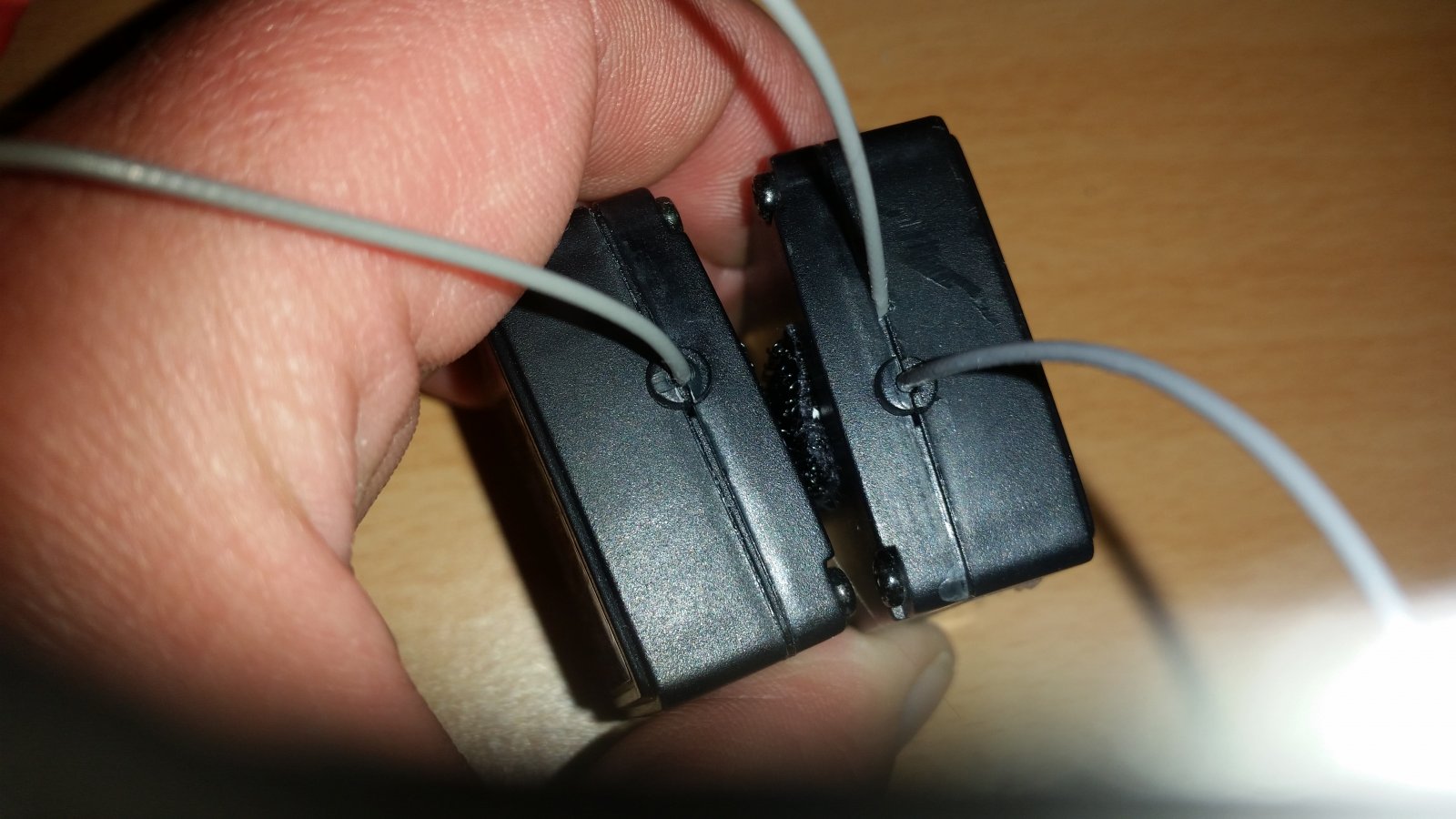

kan iemand mij vertellen waarom de zelfde turnigy 9x ontvangers (zelfde model zelfde aantal kanalen etc) de ene 2 antennes heeft en de andere maar 1
Bijlagen
    179,9 KB · Weergaven: 250
die met twee heeft een extra antenne erin gehobbiet,,
waarschijnlijk met het idee om een betere ontvangst te krijgen...maar tenzij er extra hardware in zit werkt het niet.
een 9X ontvanger heeft standaard maar 1 antenne met een rode "dop"erop.

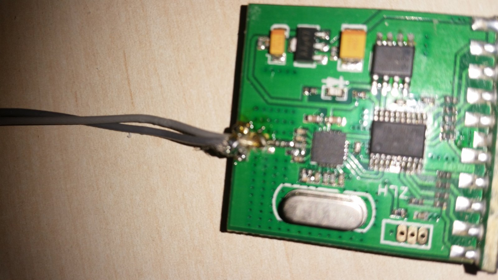

ik zou die met twee antennes open maken en hier foto's van maken en op dit forum plaatsen. dan kunnen we een gedegen mening geven of deze ontvanger te gebruiken is..
ik heb hem open gemaakt
Bijlagen
    192,4 KB · Weergaven: 267
    161,1 KB · Weergaven: 239

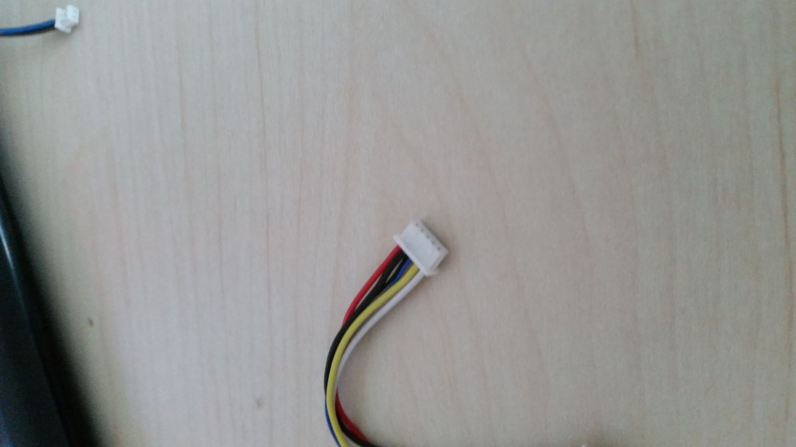

kan iemand mij vertellen hoe je deze witte stekkers / klemmetjes noemt en waar je deze kan krijgen in meerdere varianten?
Bijlagen
    21,2 KB · Weergaven: 242
wim62
okay kan het ook kloppen dat het gaat om de 1.25 variant?

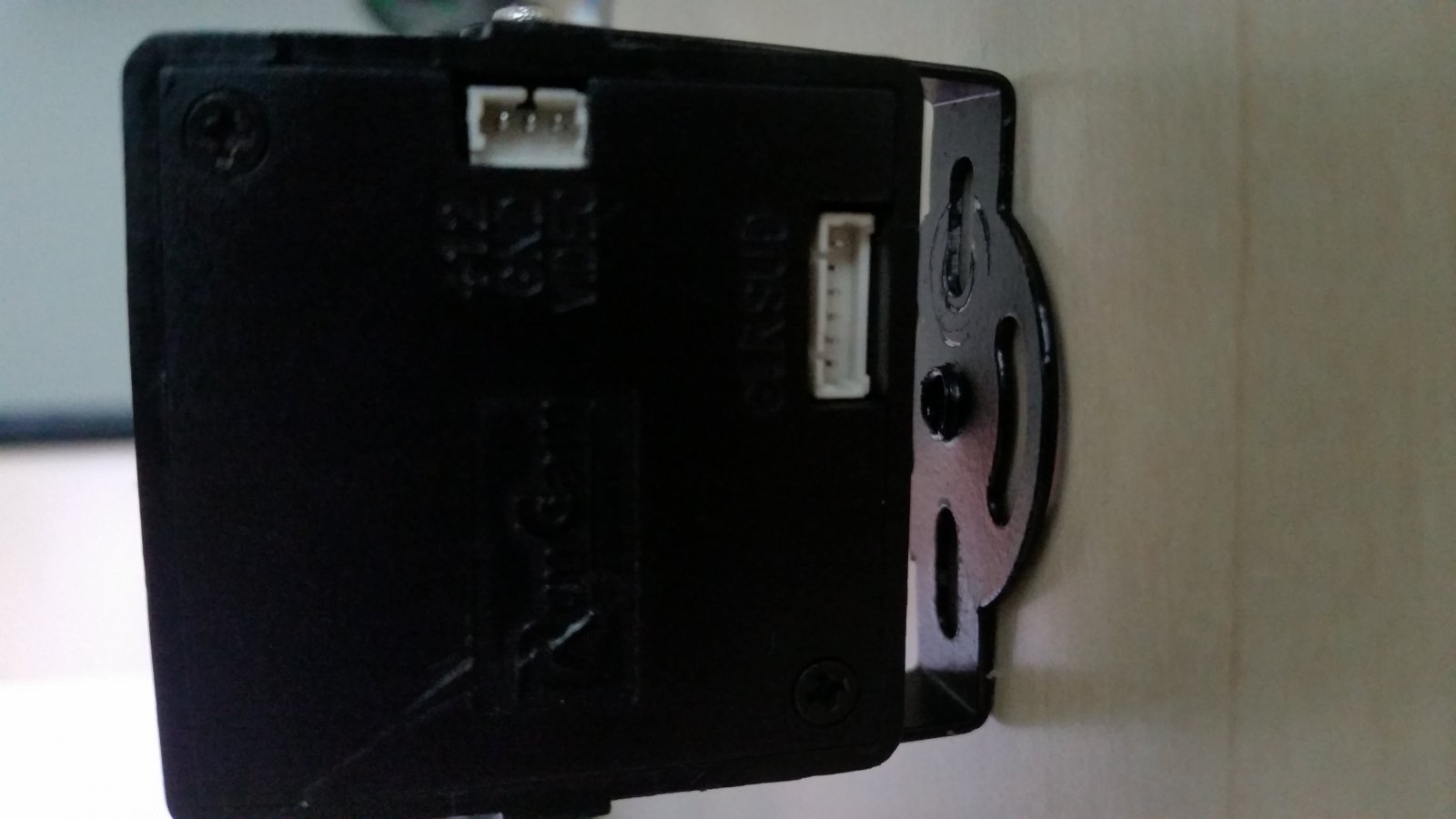

het gaat namelijk om een fpv camera (zwarte platte vierkante 1, staat achter op runcam maar daar geloof ik geen snars van) ongeveer zelfde soort stekker als die aan een gps puck zitten voor de apm/pixhawk. qua dikte alleen dan 3 pins.
ik heb ff 2 fotos gemaakt van de camera en een vergelijkbare connector qua dikte

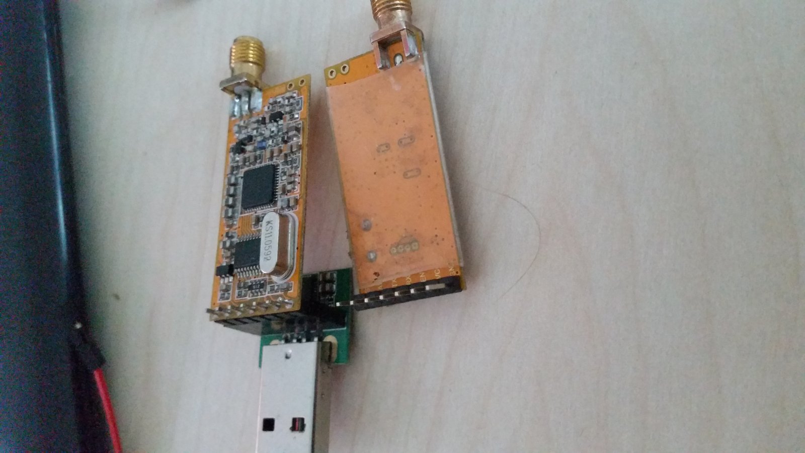

dutch commando een vraagje je had me een telementry set op gestuurd op 433 mhz van die bruin achtige printplaatjes weet je daar nisschien de naam van zo dat ik de handleiding kan vinden(beetje tik van mij maar ik mag graag handleidingen lezen)

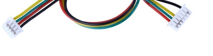

dank je wel deze lijken er sterk op.
alleen ik heb naast de 3 pins ook de 6 pins nodig ik heb nog een paar power modules voor apm maar de kabeltje van de power module naar apm ben ik kwijt.
dus ik wil er ff paar van aanschaffen waar bij je de kabeltjes zelf moet maken zoals in eerdere bericht van wim62 bij ftec alleen zag daar de 2.54 versie staan. voor me gevoel lijken deze te groot lijken meer op balance connectors. vandaar de vraag ook of bij die cam van mij geen 1.25 horen.
het is een 3DR telemetry set (V1)
via google zou je dan wel wat kunnen vinden..
dit is misschien ook wel een handige:
http://www.engr.mun.ca/~bachmayer/engr6055/material/data-sheets/3DRadio.pdf
http://andrewke.org/setting-up-cloned-3dr-telemetry/
en je zoekt molex connectoren, die zijn er in heeeeel veel verschillende uitvoeringen... het aantal aansluitingen natuurlijk maar ook de grote van de connector zelf..
maar als het voor de apm is kan je gewoon op apm connector oid zoeken, dan heb je meestal wel de goede.
die camera kan best een runcam zijn..
het is een heel oud model, en zo zagen de eerste hs 7711 camera's er uit.. vierkant en lomp.. ;)
