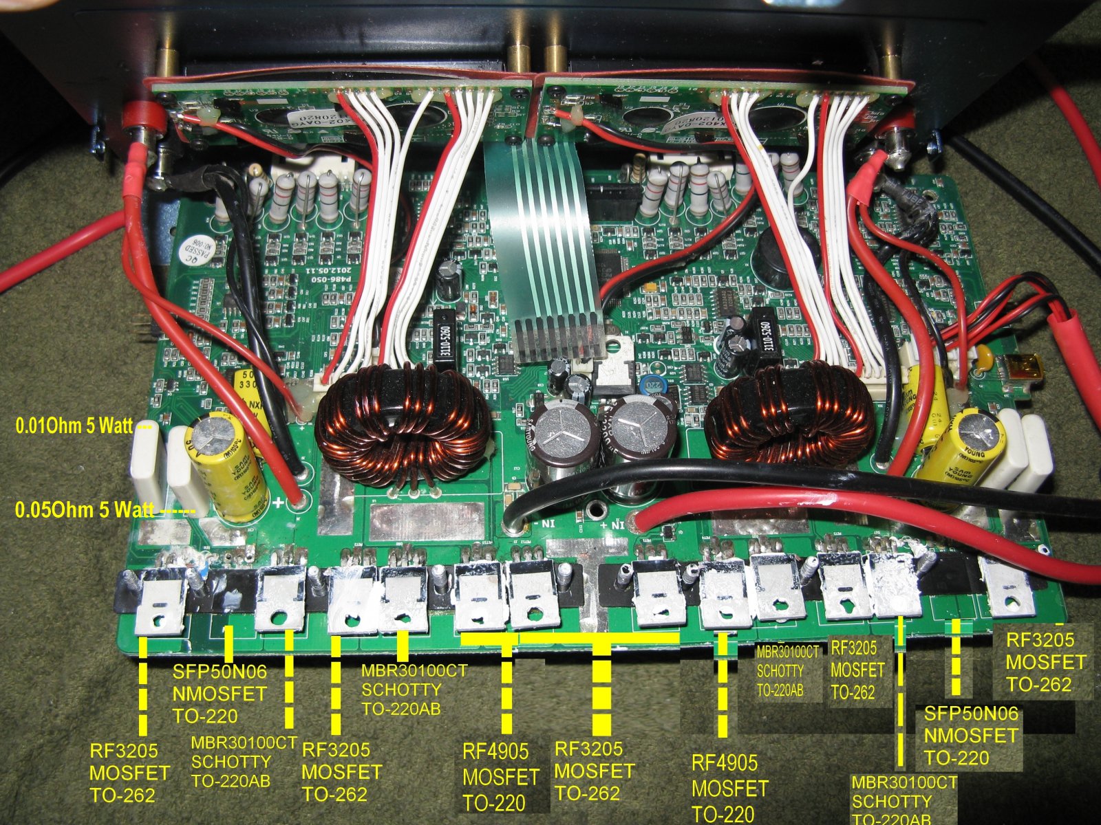

Hoi Heb wel eens een 720duo gerepareerd. Dit heb ik ook eens gekregen, misschien dat je er iets mee kunt.... Groet HANS
Bedankt, de mosfet setup lijkt er heel er op (iets ander type, zelfde volgorde) dus ik denk dat het gelijk is qua setup
Hoi Had eentje met opstart problemen, ook display even aan dan weer uit. Bleek inderdaad de 2de van links te zijn. Bij de Duo was dat de SFP50N60. Bij beide kanalen in dit geval Hans ps ben benieuwd of je hem weer gemaakt krijgt.
