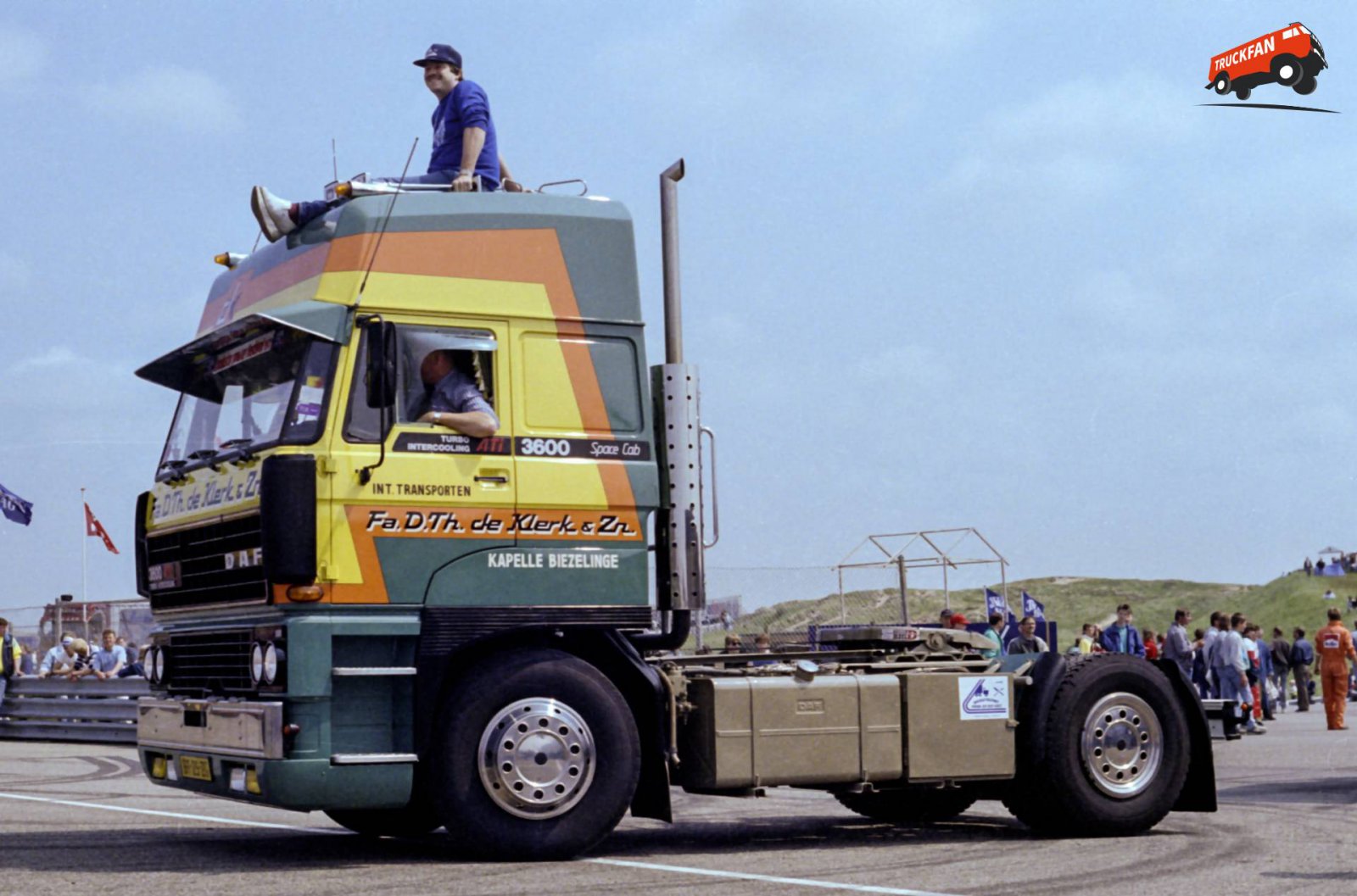

Hallo mede-bouwers! Heeft iemand ervaring met het inkorten van een 1:24 trekker chassis van italeri? Ik sta aan de aftrap van de bouw van een DAF 3600 Space Cab die moet worden als de trekker van D.Th.de Klerk uit Kapelle (was 2e mooiste op het truckstar festival 1987). Deze trekker was in werkelijkheid een luchtgeveerde 4x2. De bouwdoos is een bladgeveerde 6x2... Ik weet dat er bij Schaper modelbouw 4x2 chassis verkrijgbaar zijn maar geen idee of deze ook geschikt zijn voor de oudere 2800/3300/3600 series. Iemand ideëen of ervaring(en)?
