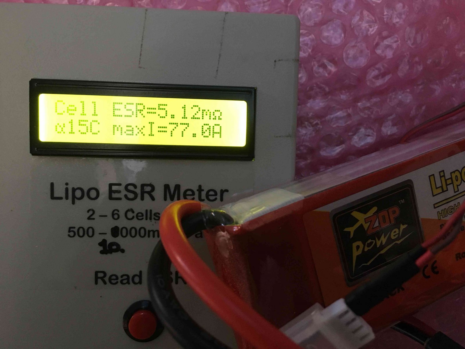

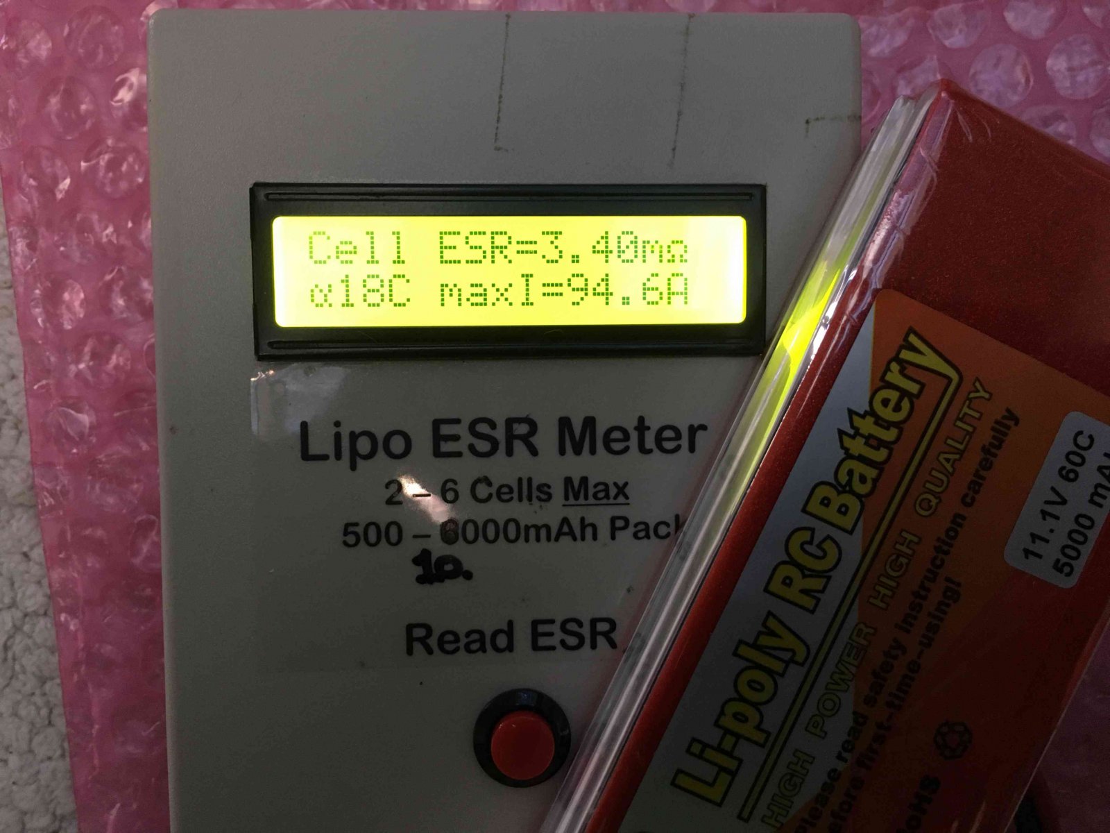

    ZOP LIPO 3S5000 60C Banggoods
    Heb deze besteld 2x omdat de reviews erg goed waren haha....
    Beide LIPO's getest met de Wayne Gils Lipo checker.
    En had ook niet anders verwacht dat de real C waarde geen 60 C is maar net 20C haalt.
    Ik gebruik ze in mijn Pkz P47 die trekt max 30-35 Amp.
    Ze zijn voor dit vliegtuig goed, echter gebruik je dus meer dan de 20C= 100amp verwacht ik dat ze niet lang mee gaan.
    doe je voordeel ermee grts Hans

    Die Wayne Giles tester test toch alleen theoretische waarden?
    Tenminste, van de IR waarden wordt een theoretische belastbaarheid berekend, dus niet echte praktijktesten?
    Daar kan en zal zeker verschil in zitten.
    Je kan die IR ook nog beinvloeden door de accu koud of warm te meten.
