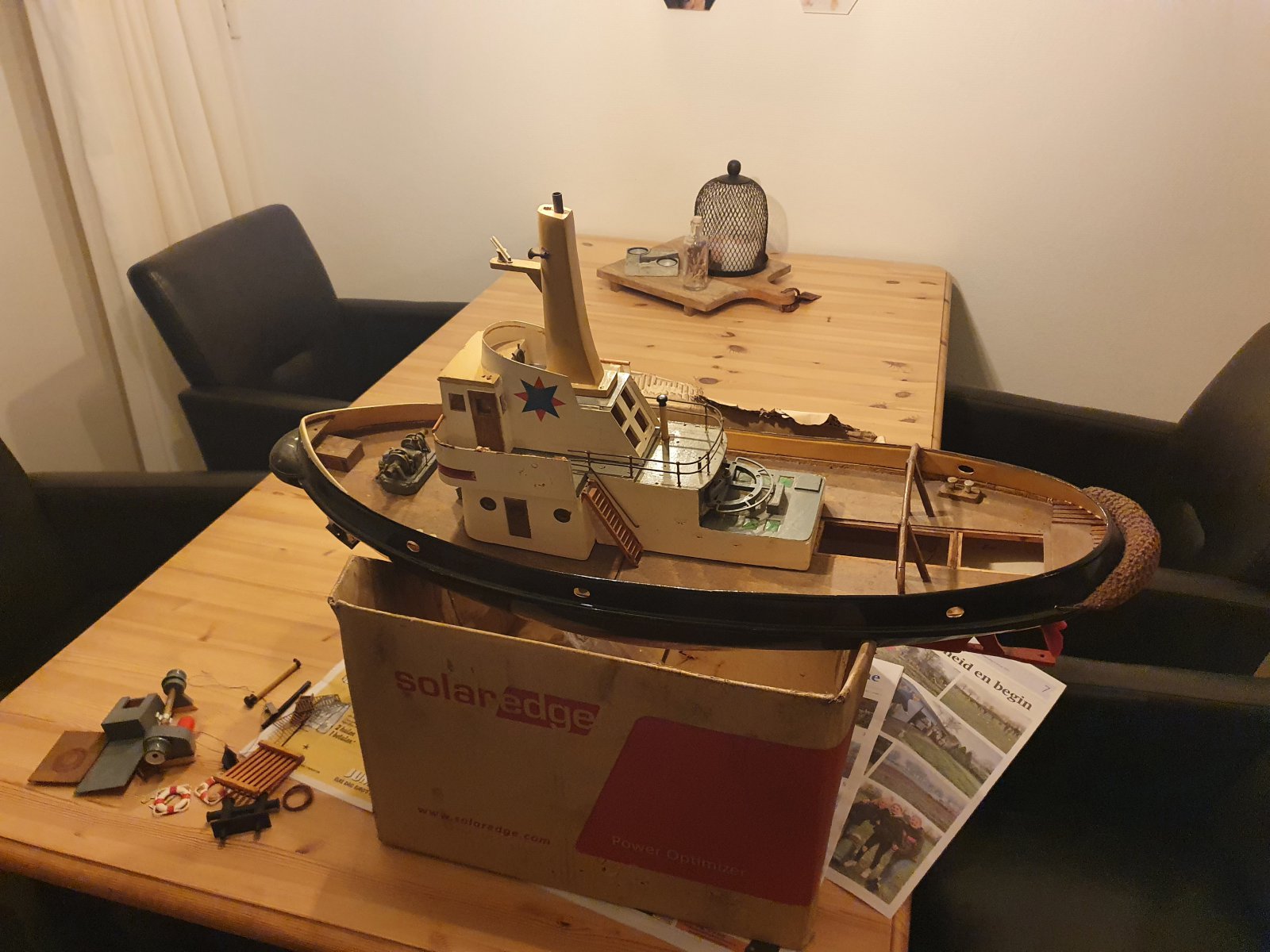

Mijn naam is jesse, ik ben 32 en werk in de zonnepanelen. Al lange tijd lijkt het me leuk om zelf een bestuurbaar schip te maken. Nu ben ik via een klant aan een schip gekomen waar er nog wat werk aan zit qua besturen en elektra. Er zit een motor in maar verder helemaal niks, ik dacht dat ik online wel genoeg info zou vinden om dit zelf wel even te fixen, alleen merk ik dat er zoveel termen en verschillen zijn dat ik noet weet waar ik moet beginnen, en ik wil ook niet veel geld uitgeven aan onderdelen die later verkeerd blijken te zijn.
Kan iemand mij advieseren welke onderdelen ik het beste kan gebruiken, en waar ik een duidelijk schema kan vinden hoe ik het allemaal moet installeren? Ik heb enkele fotos toegevoegd om een beeld te geven om wat voor schip het gaat.

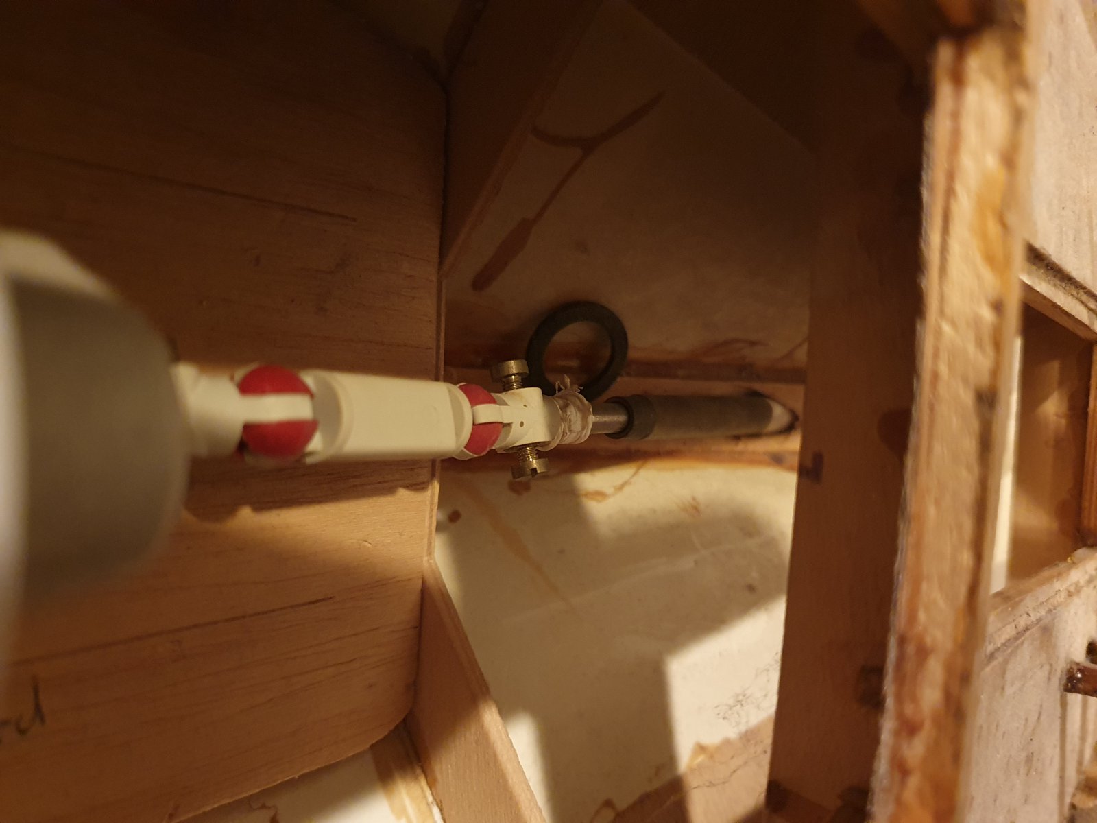

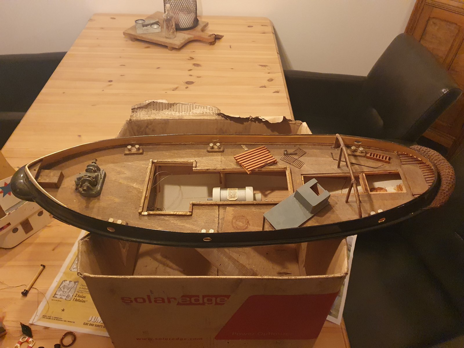

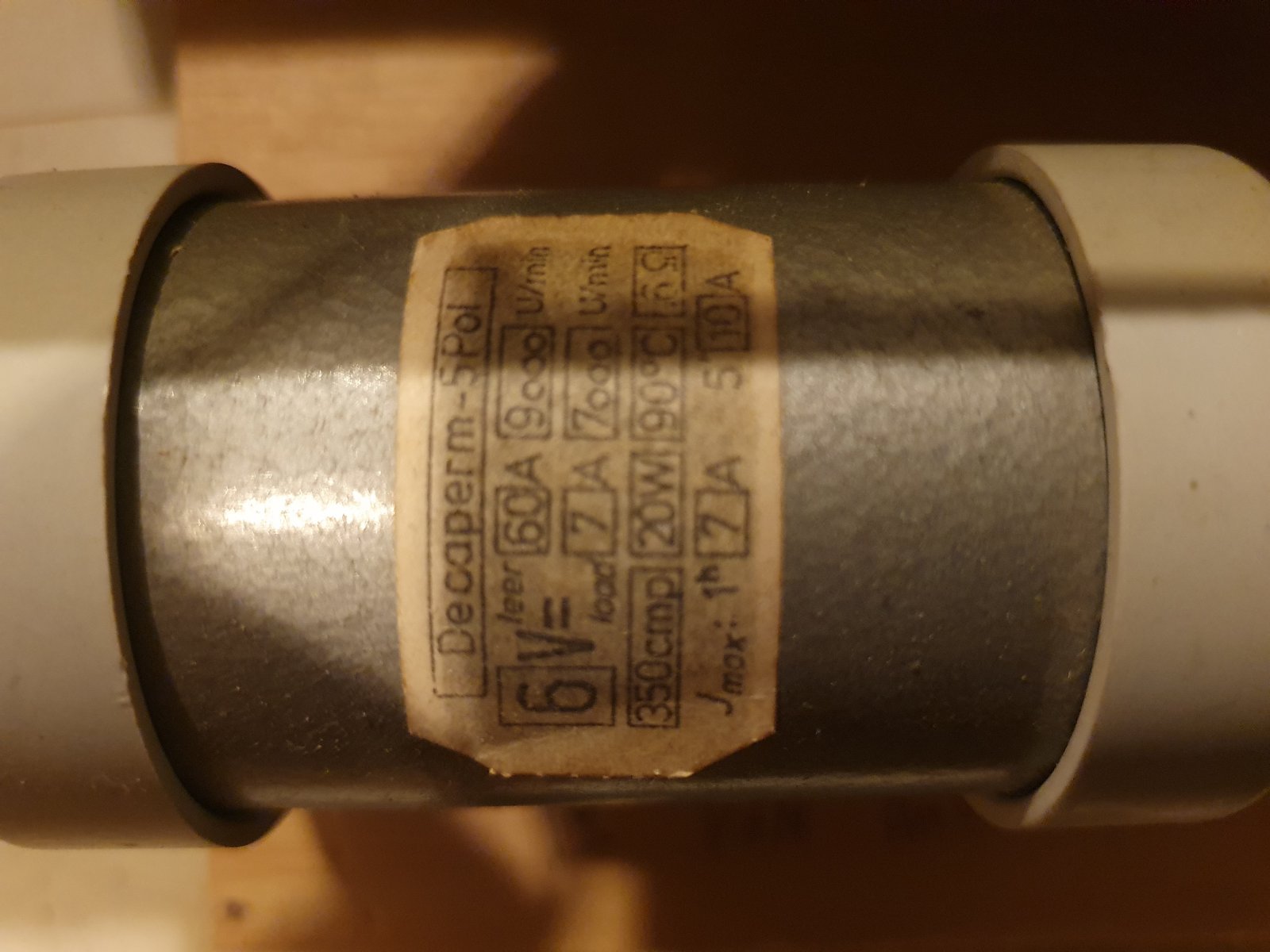

Hallo Jesse, Dat is een heel mooi scheepje, die Fairplay V. Zie een 6 Volt Decaperm motor, waarschijnlijk met vertraging. Zie geen roer met geïntegreerde straalbuis. Om te beginnen zou ik de motor en de schroefas demonteren en schoon maken. Alleen de as eruit halen en de askoker laten zitten Motoras aan beide einden een drupje olie geven en de askoker vullen met uierzalf. Daarna de boel weer monteren. Uiteraard heb je een besturingssysteem nodig. Zender, ontvanger, vaaraccu, motorregelaar en servo. Daar kijken we later nog eens naar. Demonteer alles wat enigszins los zit van het dek en de romp. Maak dat schoon en zet dek en romp in een passende kleur. Zie geen loosopeningen om water van het dek weg te laten lopen. Misschien wat sleufgaten maken op dekhoogte. Kijk ook eens op onderstaande link. Ook een Drent. Heeft 2 van die dingen. En heb je nog vragen, aarzel niet om die te stellen. Op het Forum zit een hoop kennis en mensen met goede wil om te helpen. Gr. Klaas.

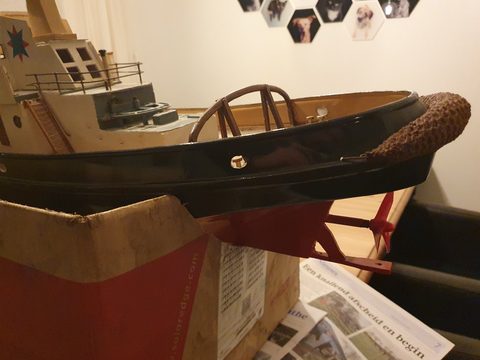

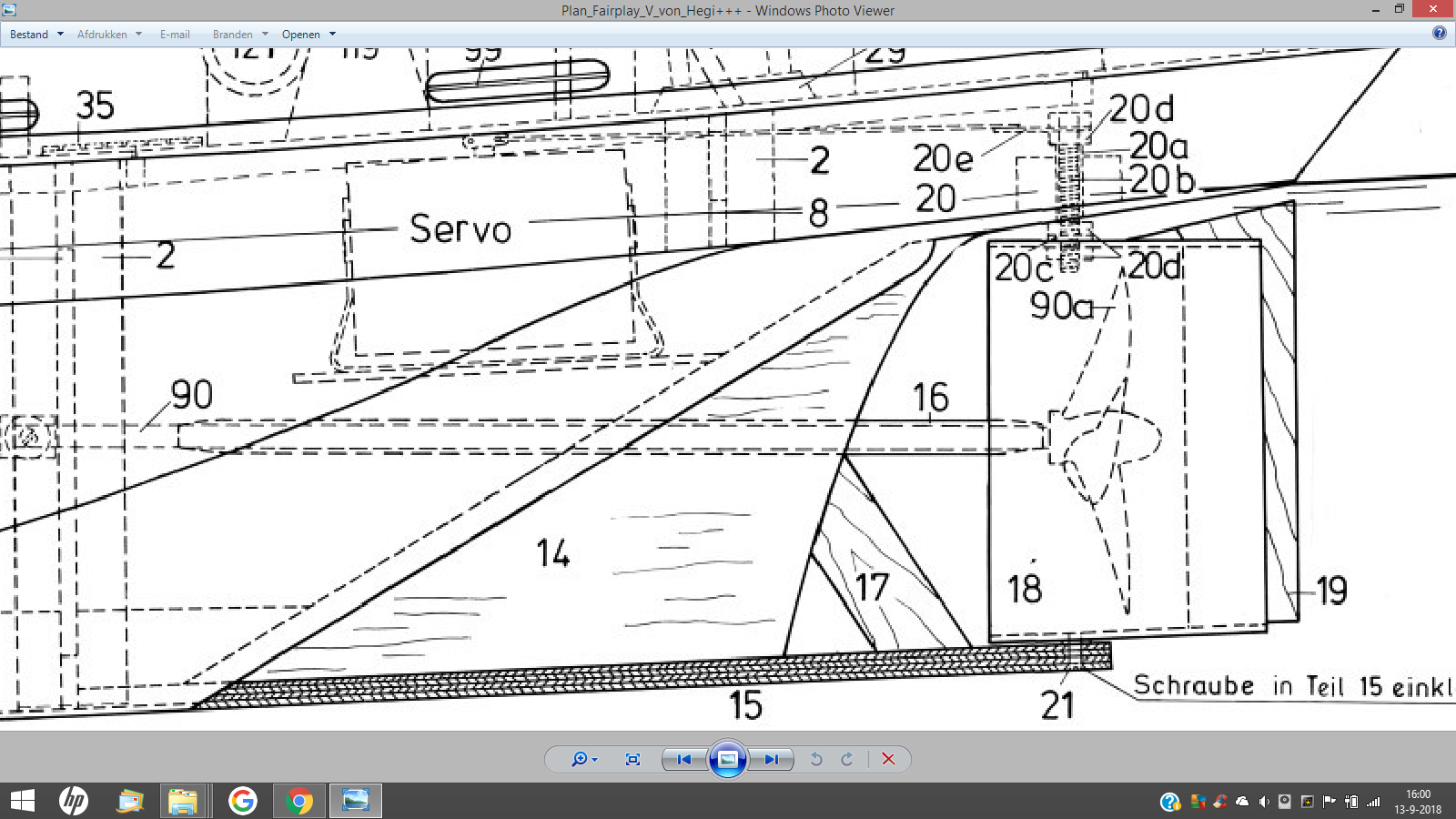

Jesse, je Fairplay is voorbereid op een straalbuis met integraal roer. In die het gat ervoor in de 'hak' zitten (de hak is die strip die onder de schroef doorloopt)
Een gewoon roer gaat hier niet lukken. Op het (antieke) plaatje zie je wat ik bedoel.
