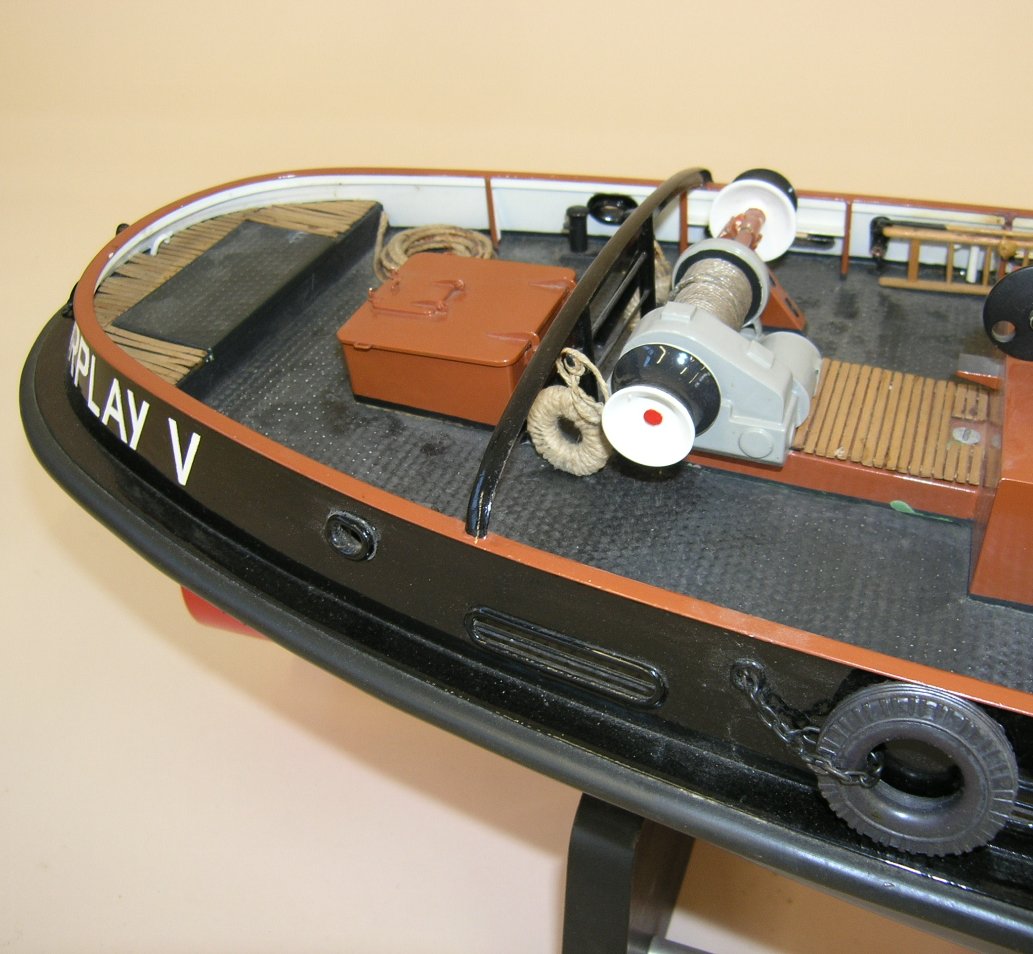

    Hallo,

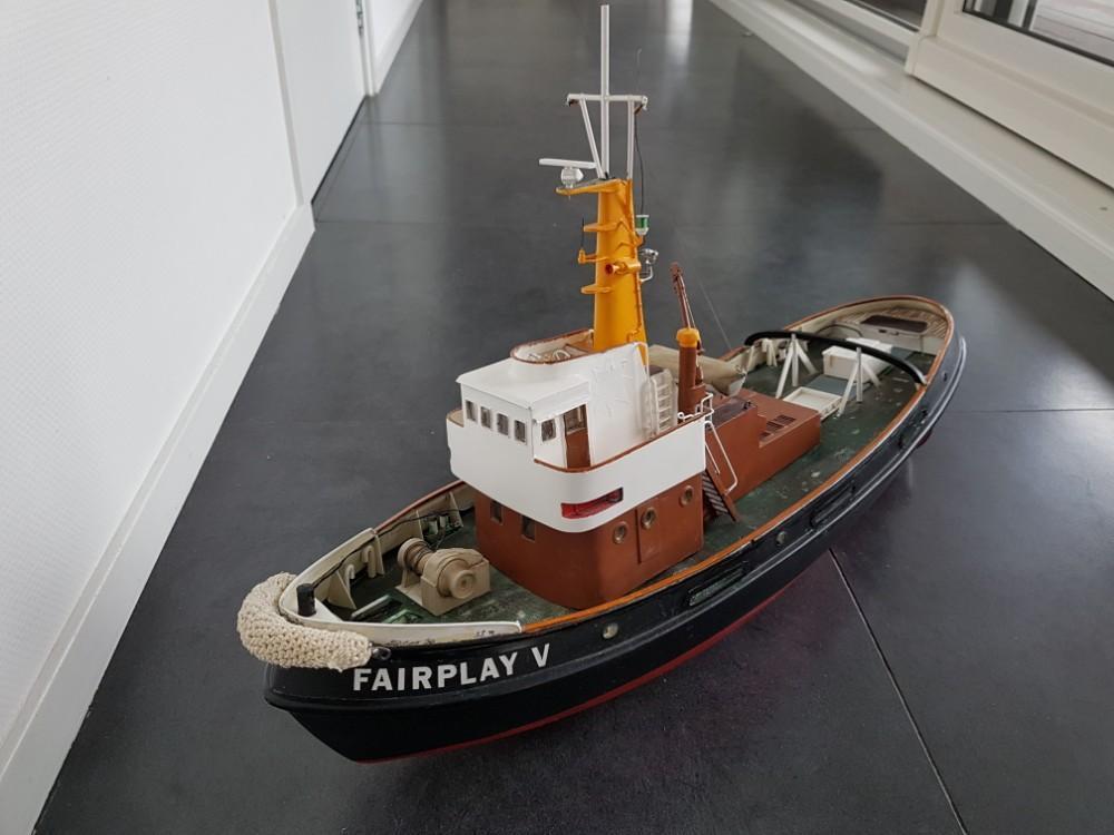

    Had kort geleden een casco met opbouw op de kop getikt voor weinig, komt er visite zien het bootje.
    En jawel bootje is nu dus weg.
    Opzoek naar wat anders kwam ik deze tegen.
    Fairplay V van Hegi modellbau.

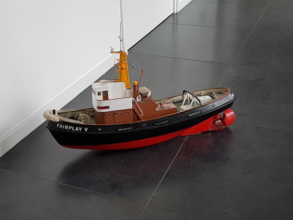

    Zo kwam die een paar geleden hier.
    Als je goed kijkt kun je zien dat de traanplaat folie her en der bol staat, dus gaat eraf.
    Gene die geverft heeft, kan waarschijnlijk ook niet binnen de lijntjes kleuren, dus dat gaat ook nog gebeuren.
    Helaas is het plastic door de jaren heen ook niet altijd geweldig meer.
    Gelukkig het meeste de sierstrips , die zijn nog gewoon te koop.
    Beetje creatief met warmte zijn kun je mooi in vorm krijgen.
    Paar delen zijn helaas stuk of zitten der niet meer bij.
    Dat wordt gewoon goed huiswerk doen, om te kijken hoe op te lossen.

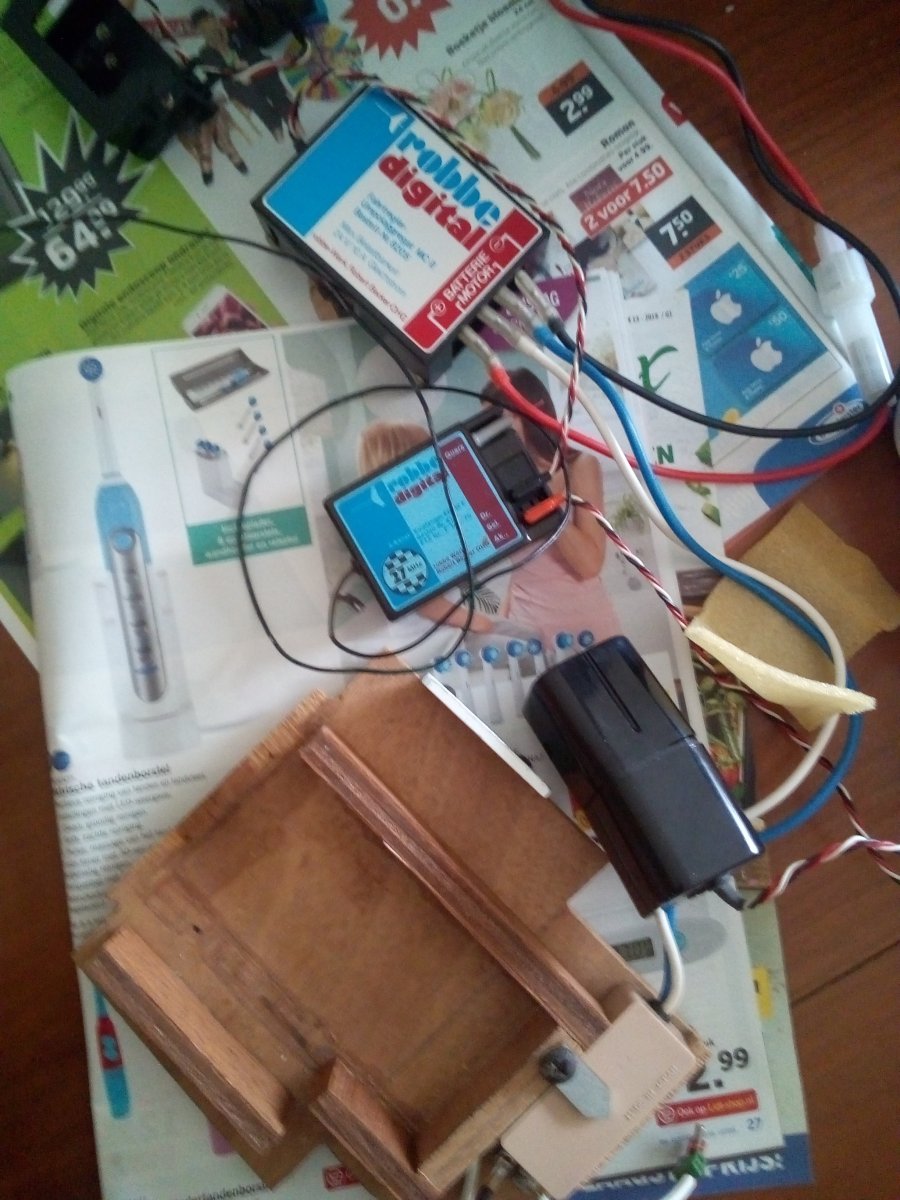

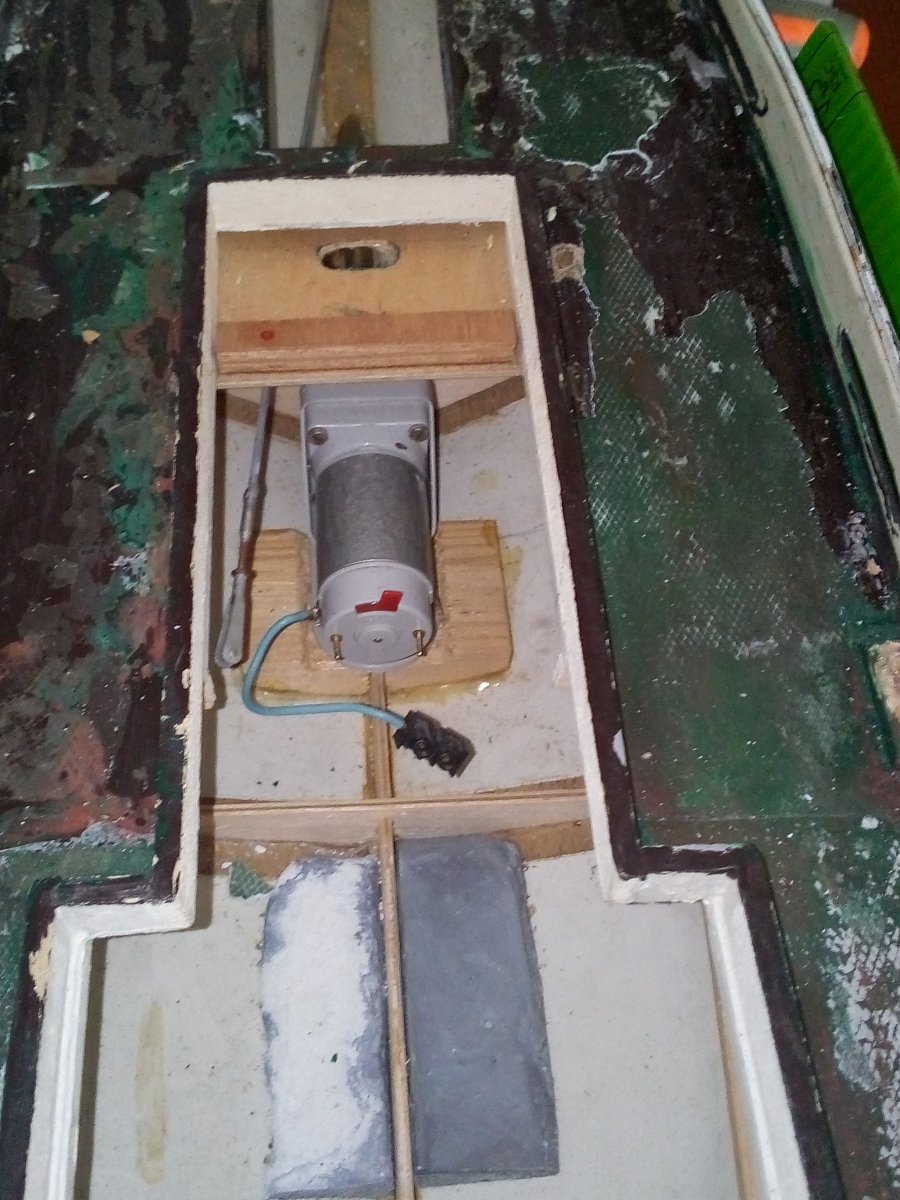

    Eerst alle electronica er uit.

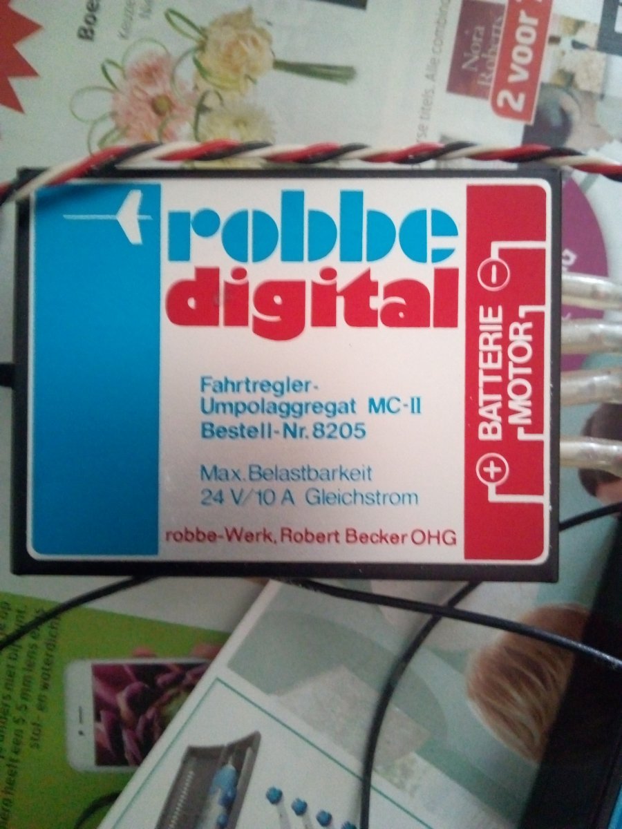

    Hier van kan ik zowaar op het net erg weinig tot niks vinden.
    Zowaar de vertaler weet niet wat een umpolaggregat is.
    Best een beetje antiek, zover was ik al gekomen.

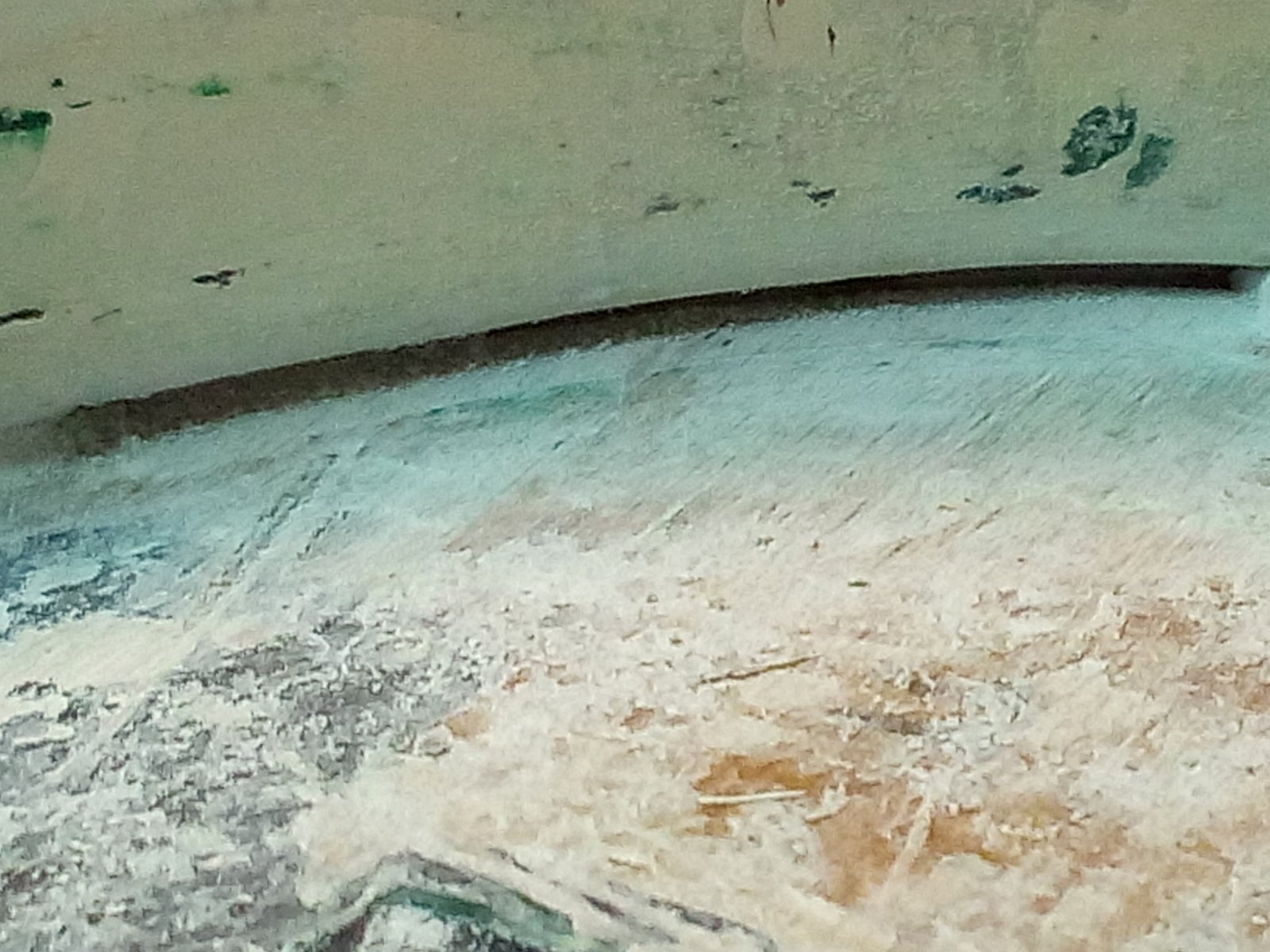

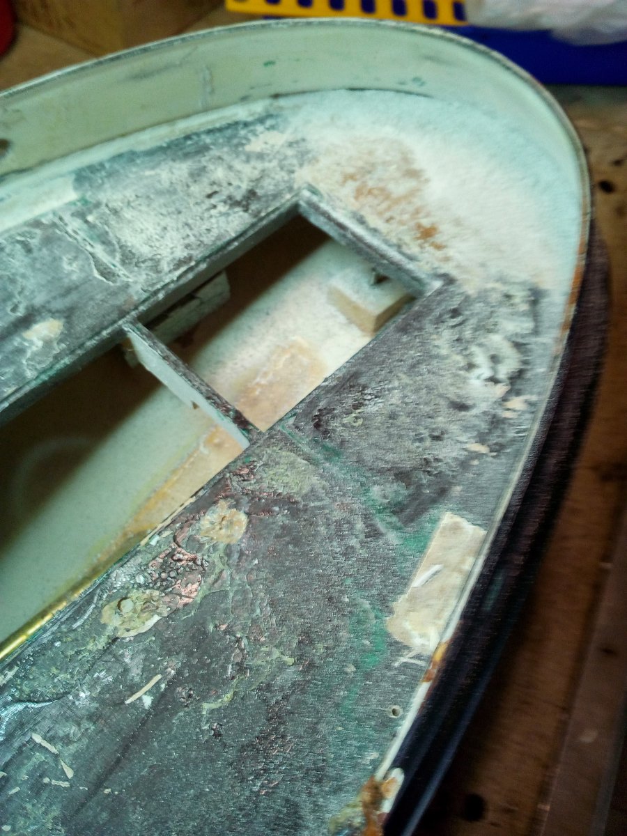

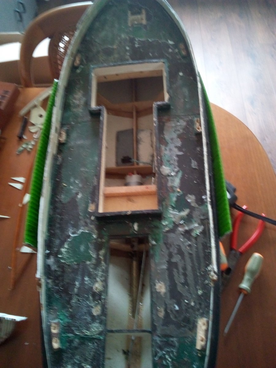

    Meeste enge wat ik ontdekte is dat het dek wat te laag ligt.
    Die zou er dus uit moeten en opnieuw gezet moeten worden.
    Helaas is die ooit gebouwd door een groot verbruiker van lijm.
    Kom dat overal in dikke klodders tegen.
    Spul is giga hard, dus sneller kans dat het hout of kunststof breekt opv de lijm.
    Randje is nu te hoog, dus dekwater kan niet weg.
    Nog eens bij wat specialisten neerleggen, wie weet hebben die een oplossing.
    Hoop die hier te vinden trouwens.
    Anders heel strak meten en een coverdek er over doen, die wel op de goede hoogte komt.
    Bootje staat der nu zo bij.

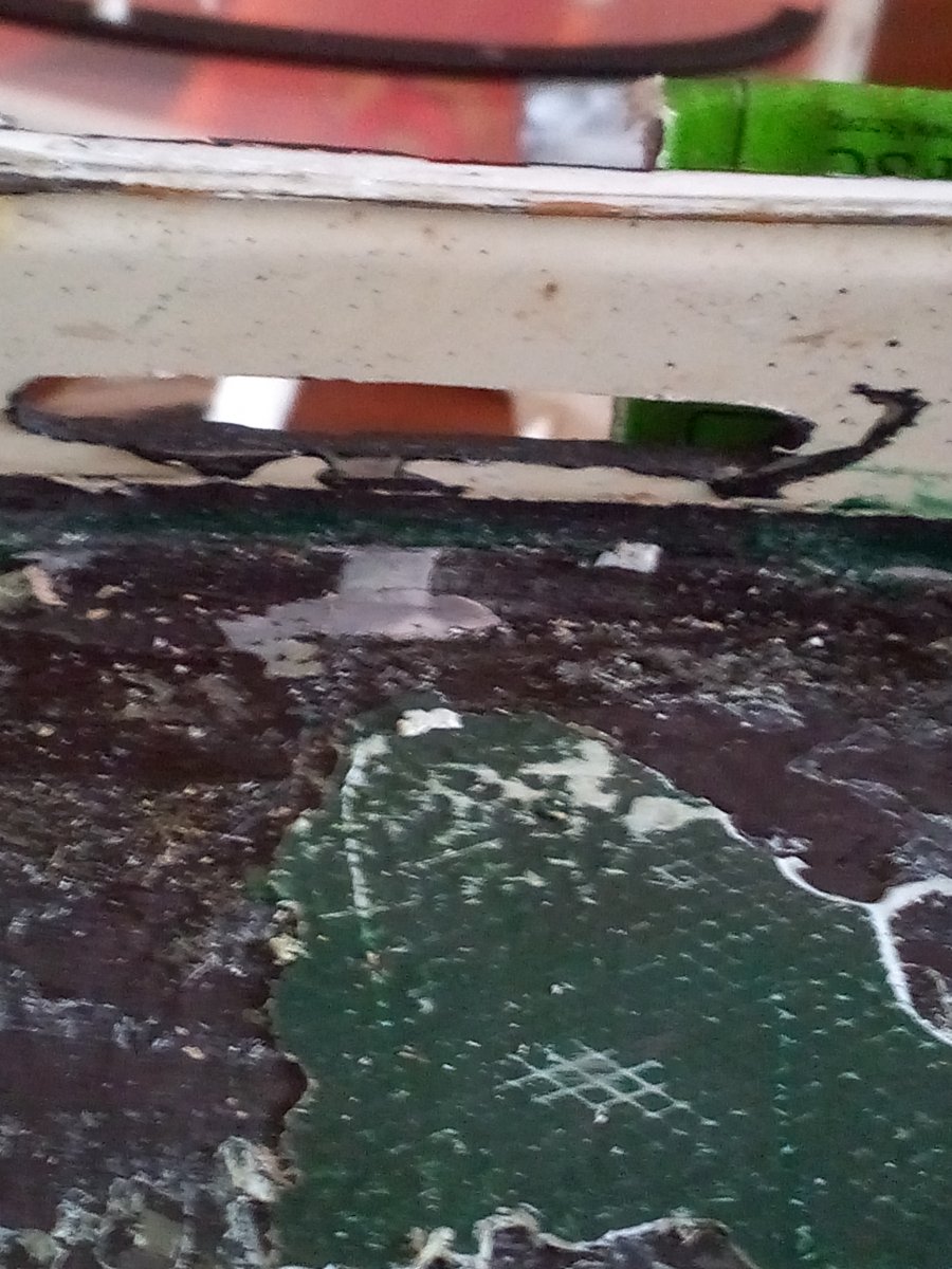

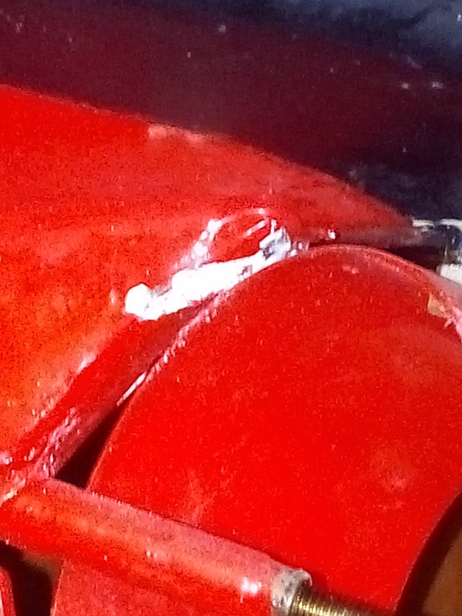

    Al dat groene op het dek moet eraf.
    Fijn werk is anders met een flexibel mesje net er onder de lijm snijden.
    Maar er is progressie stuk vel van een vinger en diepe snee in men duim. [​IMG]

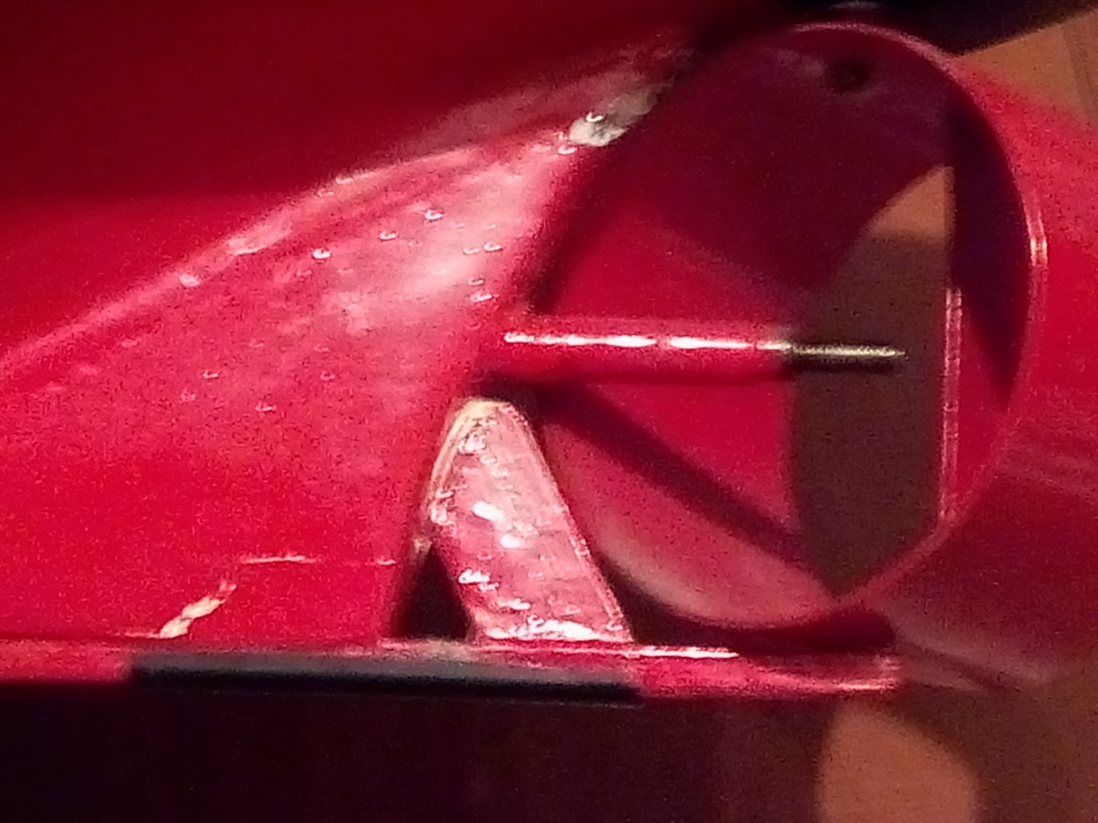

    Zag dit ook nog de metalen ring is vaak tegen de kont aan gekomen.
    Zal daar dus ook herstelwerk moeten doen.
    Dan ook meteen zorgen dat het niet weer gebeurt.

    Leuk model havensleepboot. Stralen naar mijn gevoel meer uit dan de hedendaagse modellen.
    Het lage dek zou ik lekker laten zitten en de loosgaten naar onderen uitvijlen tot op dekhoogte. Dan kan in ieder geval het water weg.
    Worden ze dan naar je zin te hoog, dan aan de bovenkant een stripje achter de verschansing en loosgat lijmen en dan de boel aan de buitenkant weer uitvlakken.

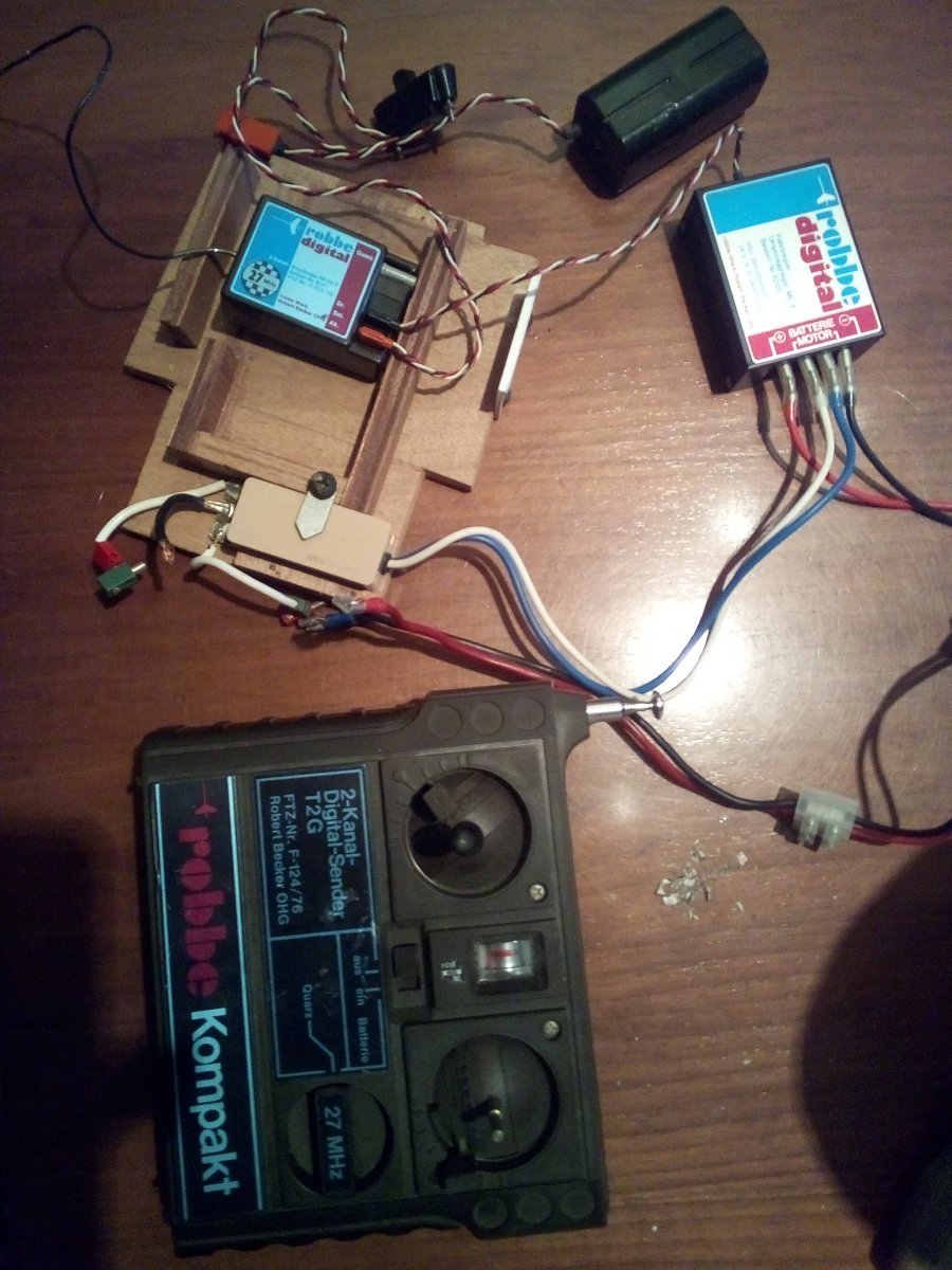

    De elektronica is duidelijk uit de vorige eeuw. Zou best nog wel kunnen werken. Werkt in de 27 Mhz band. Is er nog een zender bij ook?
    De ontvanger zal nog wel de oude Robbe stekkerverbinding hebben. Fahrtregler-Umpolaggregat is een regelaar met omkeerfunctie. Zo heetten die dingen toen.
    Om de stroom om te polen zal er een relais in zitten. Sluit de boel zo aan dat in de stand vooruit het relais is afgevallen.
    Heb er wel erg in dat je die apparatuur niet mixt met hedendaags spul en een ontvangeraccu gebruikt.
    Bij het oude spul zaten de ++ van vaaraccu en ontvanger aan elkaar en bij het nieuwe de --.
    Maar als het wil werken dan is er niets mis mee. Wel even kijken dat lekkage van accu's of batterijen de elektronica niet heeft aangevreten.
    Mij is in het verleden overkomen dat de - draad van de ontvangeraccu naar de aan/uit schakelaar voor 95% weggevreten was. Draad helemaal zwart.
    Schakelde je de boel in dan had de ontvanger voldoende spanning, maar zodra er iets aan het werk werd gezet viel de boel uit.
    De motor is een Monoperm Super met Pile vertraging. Waarschijnlijk 3:1. In principe waren bij die motor en vertraging een aantal "schijven" met verschillende vertragingen.
    En kon je zelfs een aantal van die schijven achter elkaar koppelen. In mijn Bugsier 3 zat aanvankelijk eenzelfde combinatie en heeft 30 jaar dienst gedaan.
    Onverslijtbare motoren, zolang je er geen te hoge spanning op zet. Volgens mij met kogellagers. Klein drupje olie aan beide kanten langs de as naar binnen laten lopen.
    Kapje aan de voorkant kan eraf om bij de as te komen. Succes verder met de restauratie en laat die boegfender zakken tot boven de stootrand. Gr. Klaas.

    Zender heb ik er ook bij zitten. ( robbe kompakt ) ding kan zo een museum in zit nog een goedkeurings sticker in van de ptt.
    Zal straks wat plaatjes maken van het spul.
    Vermoed dat ook op dit forum plaatjes zeer gewild zijn.
    Bedrading ziet er allemaal zeer goed uit, vermoed dat die al eens vervangen zijn.
    Wilde idd naar 2.4ghz gaan, had nog een zender en ontvanger liggen van een asfalt racer.
    Gaat dus wat lastiger worden als ik dacht. (geen held met fijn solderen ivm stekkers)

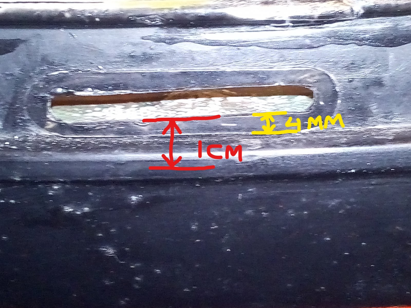

    Ben eens bezig geweest met jou ideeen.
    Dus meet spul erbij.
    Begon met de makkelijkste loosgaten dieper maken.
    Kwam daar meteen alle problemen tegen.
    Dek recht trekken met een dunne plaat, nou ligt er aan wat je dun vind.
    Dus foto gemaakt en gepoogd, er een duidelijk beeld van te maken.
    Dus loosgaten vergroten is geen optie.
    Op hogen van het dek zal een stevig plankje worden.
    Nog een plaatje gevonden van hoe het behoort te zitten.
    Die is voor het idee, en hoe het eigenlijk moet.
    Dus nog 3 optie's denk ik.
    1) 6mm plank erin.
    2) Toch pogen het dek eruit te krijgen ( groot risico op knak)
    3) Boel zo laten, en loosgaten tot net aan de stootrand vergroten. (ong 3 mm winst) en niet in wild water rond gaan dobberen.
    Laatste is ook het minst leuke, vind schepen in wat ruiger weer toch het leukst.

    Monoperm is niet kogelgelagerd maar met glijlagertjes. Asje is 2,3 mm meen ik, drupje olie vinden ze wel fijn. Ze kunnen uiteen voor grote beurt. Ik heb daar wel plaatjes van op de pc hoe dat moet.
    De dikte van de asjes zorgde voor zeer weinig frictie. De 6v kon met overspanning op zeer hoog rendement worden gezet wegens die pile planetair. 10 tot 12v helemaal geen probleem, mits je maar niet boven de toegestane ampères uit kwam. Dus altijd zekeringen, zat je safe.
    Zo konden op de matige loodaccu’s en NiCad DEAC en Saft cellen toch behoorlijke vaartijden worden neergezet.
    De piles zijn goed te smeren met teflonvet. Komt als ‘olie’ en een wat dikker vet. Deze laatste doet het ook goed op servotandwielen, en natuurlijk ook op de piles, en zelfs zwaar belaste metalen high end gearboxen in de modelbouw.
    De pile boxjes zijn iets lawaaierig, rasperig in het geluid, vroeger het summum, nu kiest men voor direct drives, brushless, wat groter formaat met laag mogelijk kv.
    Voordeel met gearbox is beter rendement door lagere belasting, minder ampères, maar bij een hogere spanning en hoger toerental, vermogen via gearing aan schroef/prop wordt afgegeven. Men kon een beter presterende grotere prop plaatsen.
    Ook bij brushles dit voordeel, alleen die presteren al weer heel wat beter.
    Reductiekastjes komen thans erg prijzig, aanbod is ernstig gering geworden.
    Monoperm is echter voldoende voor dit model.
    Past ook op een model van die tijd. Zeer begerenswaardig in de 70er jaren.
    Oude lijm kan je ook voorzichtig uitstoken met een soldeerbout. Oppasen dat je de abs romp niet aantast.
    Maar oude epoxy en vooral stabelit express wat altijd gebruikt werd in die tijd op abs rompen geeft snel op onder de hitte van de bout.
    Ik heb zo m’n oude FL8 van Robbe weer heel netjes schoon gekregen. Ding zat er vol mee gekliederd.
    Omdat het dek van hout was, niet geheel strak meer was, het er behoedzaam uitgesloopt, dat gaat goed met een klein ijzerzaagblaadje wat je inspant in een houdertje, kost tijd. De dekrestanten dremel je voorzichtig weg. Toen maten opgenomen, uitgezet op papier en karton, uiteindelijk werd dat een in elkaar geteepte matrijs voor nieuw dek. Overgezet op styreenplaat. Alle dekspanten nieuw opgezet in hout. Veel werk, maar beste resultaat. Kon alles gesteld worden zoals ik het wilde zonder concessies aan wat dan ook.

    Maar ben met tussen pozen rustig aan het dek verder gegaan.
    Alle plak folie is er nu af.
    Zit toch te denken om het dek te verhogen, zodat ik bij de loosgaten uit ga komen.
    Ga even polsen bij een kennis (een timmerman) of die me erbij kan helpen.
    Zit toch een redelijke zeeg in het dek , en wil die wel terug hebben.

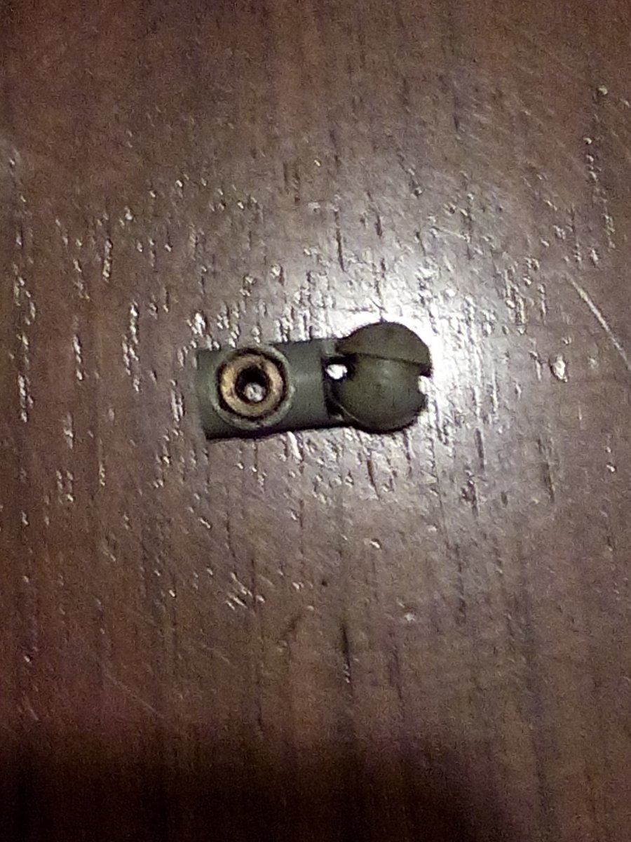

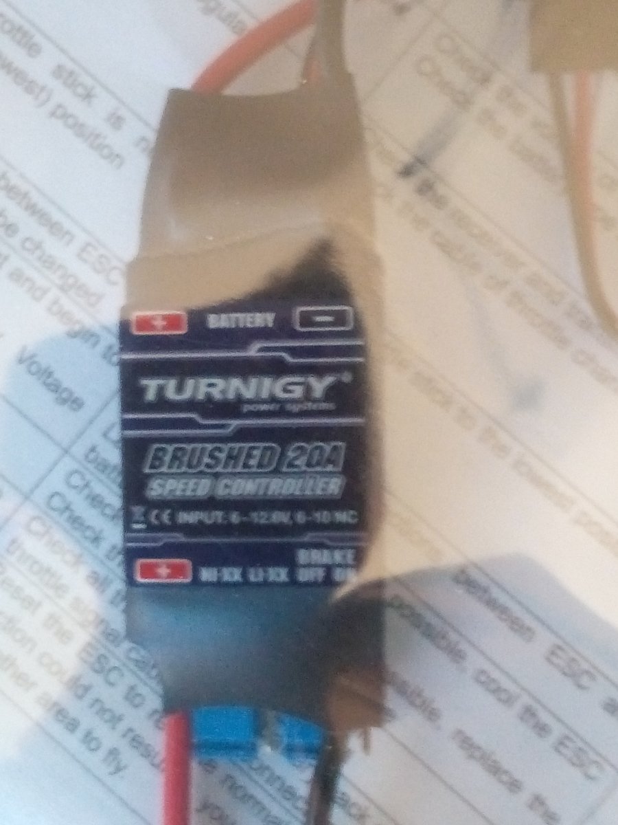

    Creatief met batterijen, zodat ik 6 v had, en motor getest.
    Dingetje snort nog lekker rond, en hoorde weinig tot geen herrie bij de vertragingsbak.
    Wel antieke koppeling van motor naar as.
    Daar ook maar iets nieuws op doen.
    Schroef der af, en as bekeken netjes in het vet en recht.
    Ben nog in twijfel of ik de motor er in laat zitten.
    Toch geneigd om er iets te doen wat ook op 2s lipo kan draaien.
    Dit omdat ik met men auto's daar op rij.
    Dus ff huiswerk doen ivm toerental.
    monoperm zit rond de 8000 rpm, kwam dus uit bij een 55 turns truck puller 7500/8000 rpm bij 7.2v

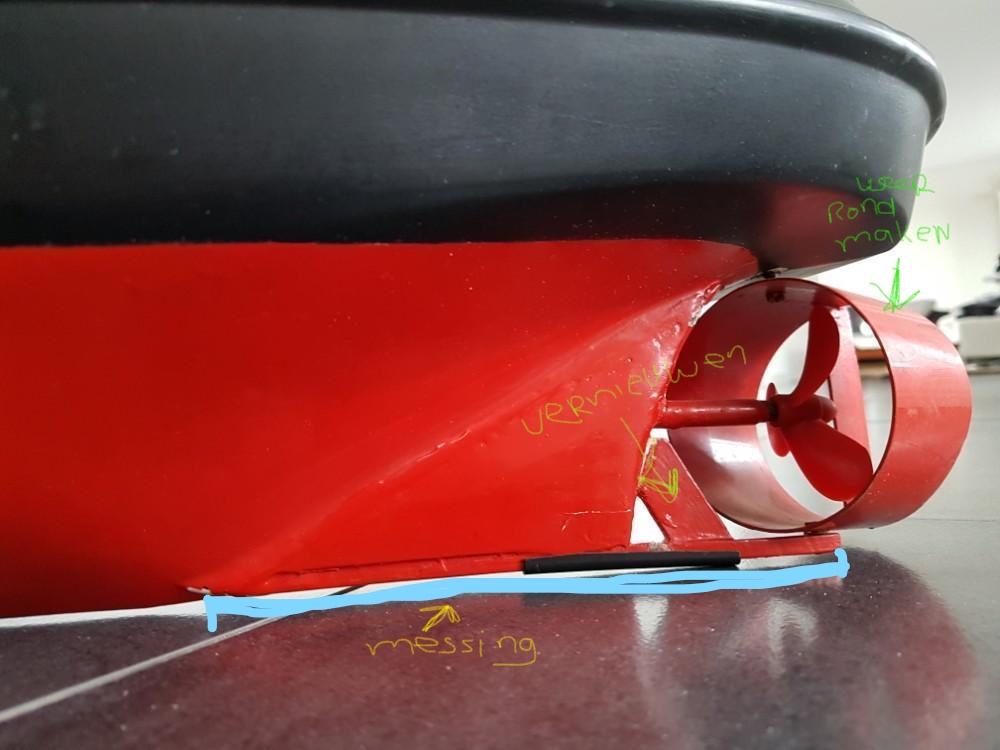

    Dacht zelf van zwarte strip eraf, en dan een nieuwe langere op die plaats.
    En bij het schuine deel goed schoonmaken en weer vastzetten, en aan beide zijde een styreen versteviging zetten.
    Alleen nog aan het denken hoe ze vast te zetten aan de achter steven.

    Zo, tijd voor een update.
    Niet dat die al af is hoor, gaat een lange weg worden.
    Maar in de spaarzame tijd van afgelopen periode toch nog iets kunnen doen.
    Met veel geduld de schoorsteen eraf gekregen, en is nog heel gebleven ook.
    Kon nu de binnenkant bekijken, en was verbaast is van een soort karton.
    Maar blijkt zo te horen.
    Ook nog diverse dingen kunnen regelen die ik nog zal nodig hebben.
    Besloten om de verlichting gewoon simpel te houden, boordlichten top en heklicht.
    Dit ook omdat ik niet over al meer bij kan komen.
    Zal gewoon op 6 volt pennlite pak zijn, of aan of uit.
    Vanmorgen toch een poging gedaan met het dek.
    Wilde toch kijken of ik hem er uit kon krijgen.
    Gaat hem niet worden.
    Kom veel plamuur tegen, meer dan ik hoopte.
    Ga dus voor de optie ophogen.
    IMG_20180506_112216.jpg IMG_20180506_112234.jpg IMG_20180506_112515.jpg IMG_20180506_112439.jpg
    Alleen weer jammer nergens in de buurt balsa hout te krijgen.
    Of ik moet eens een ritje doen naar Groningen.
    Maar hoeveel flex heeft dat eigenlijk.
    Dit omdat er toch een flinke zeeg in zit.
    Na veel gemopper en gepruts kom ik uit op de volgende getallen.
    Hoogte verschil tussen kop en kont is een 10mm.
    Lat zou dus in het midden deel een flinke buiging moeten maken.
    Zat nu zelf te denken om blokjes te plaatsen over het hele dek, met de juiste hoogte en dan een dunne kunststof plaat er op te doen.
    Is ook een hoop gefriemel, maar wel veilig.
    Kan erna de hele boel met epoxy waterdicht maken.

    Je bent goed op weg merk ik .
    Tussen de foto's merk ik echter een regelaar op die volgens mij enkel vooruit wil aansturen.
    Mogelijk ben ik er naast maar wou het je toch de teleurstelling besparen na je alles hebt ingebouwd.
    Kijk het even na op het www door het type nr in te voeren
    succes verder

    Oops, snel na gekeken, kans is zeer groot ja.
    Vreemd dat het niet bij product omschrijving staat, maar bij commentaar van klanten, die er ook achter kwamen.
    Wel kan men rem gedrag instellen :D
    Na weer wat voor de schap, conclusie niet snel tussen de drukte door bestellen.
    Dank voor het scherp mee kijken :thumbsup:

    Kan je dan alvast de tip geven, meet het dek goed uit, anders komt die ook zo laag te liggen
    Het zou ong 2 mm onder de watergaten moeten zitten.
    Degene die deze ooit heeft gemaakt is daar ergens de mist mee in gegaan, wat mij nu hoofdpijn bezorgt.
