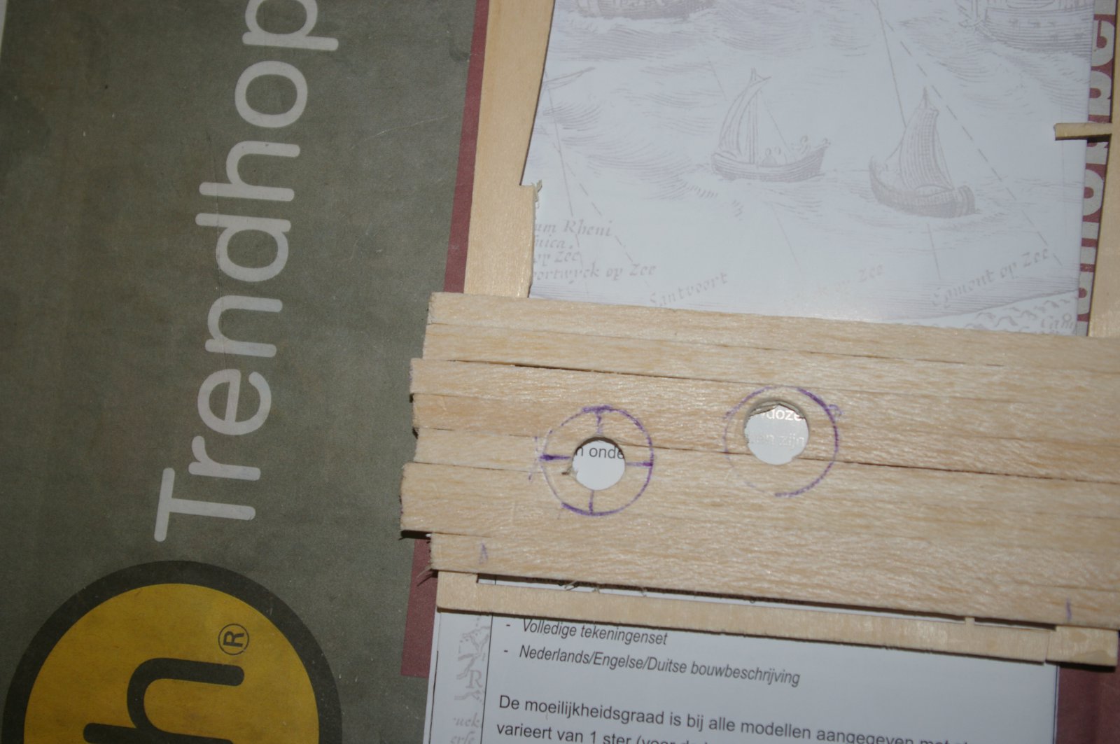

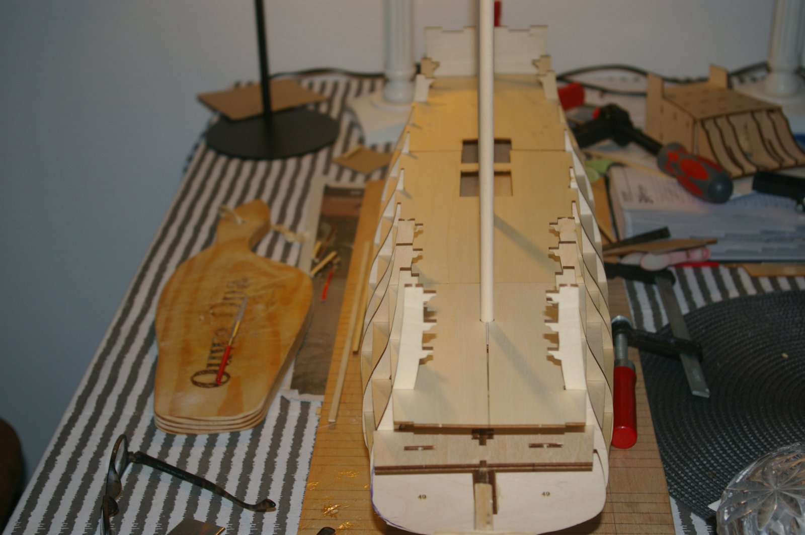

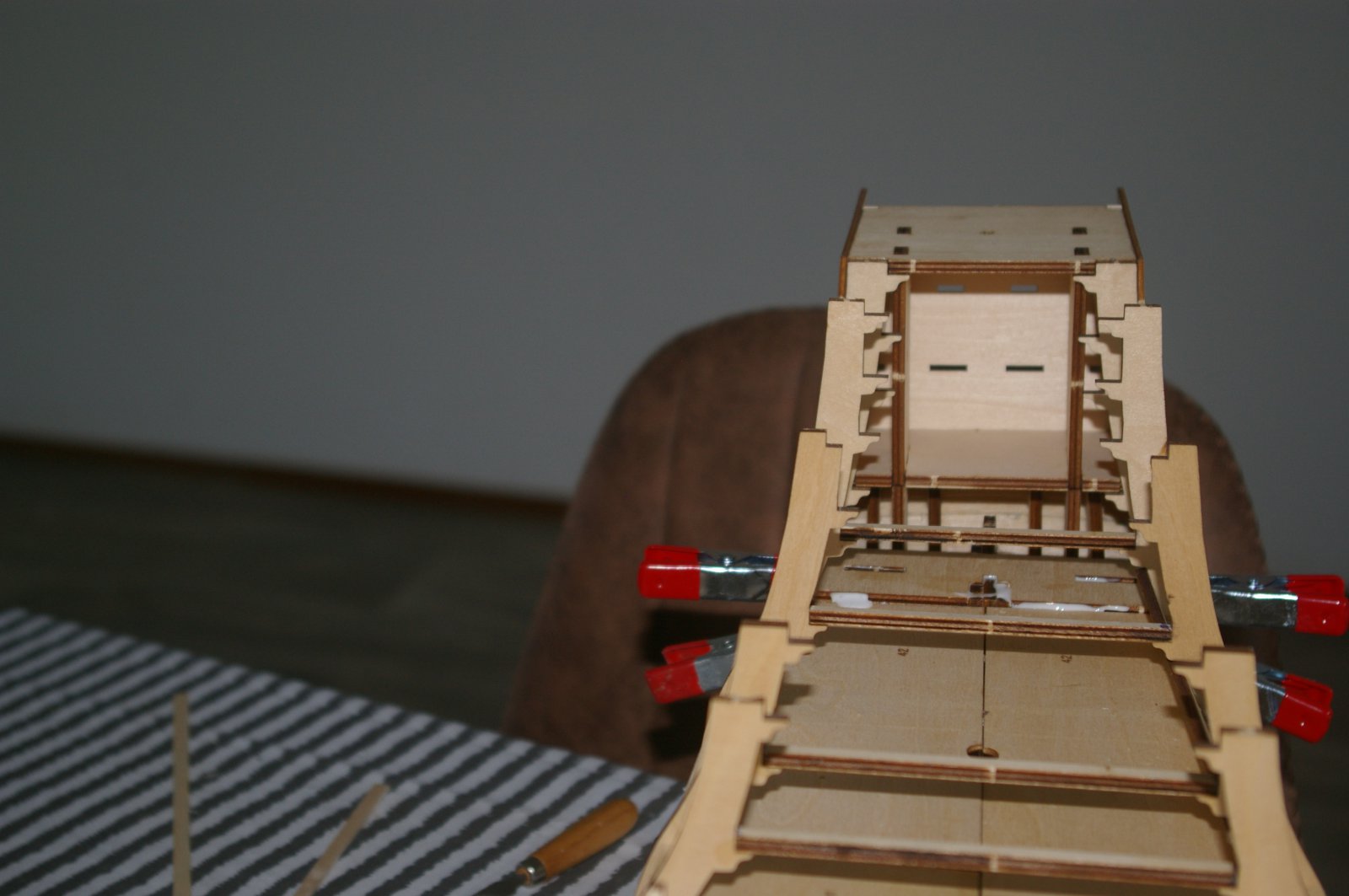

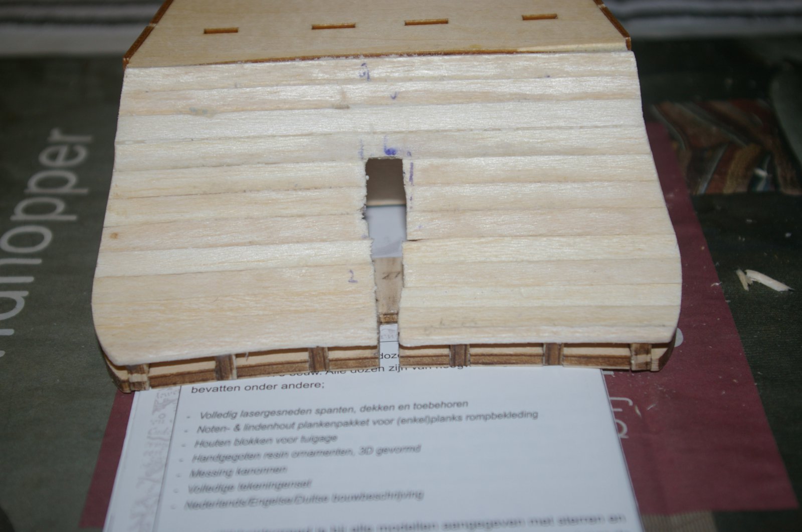

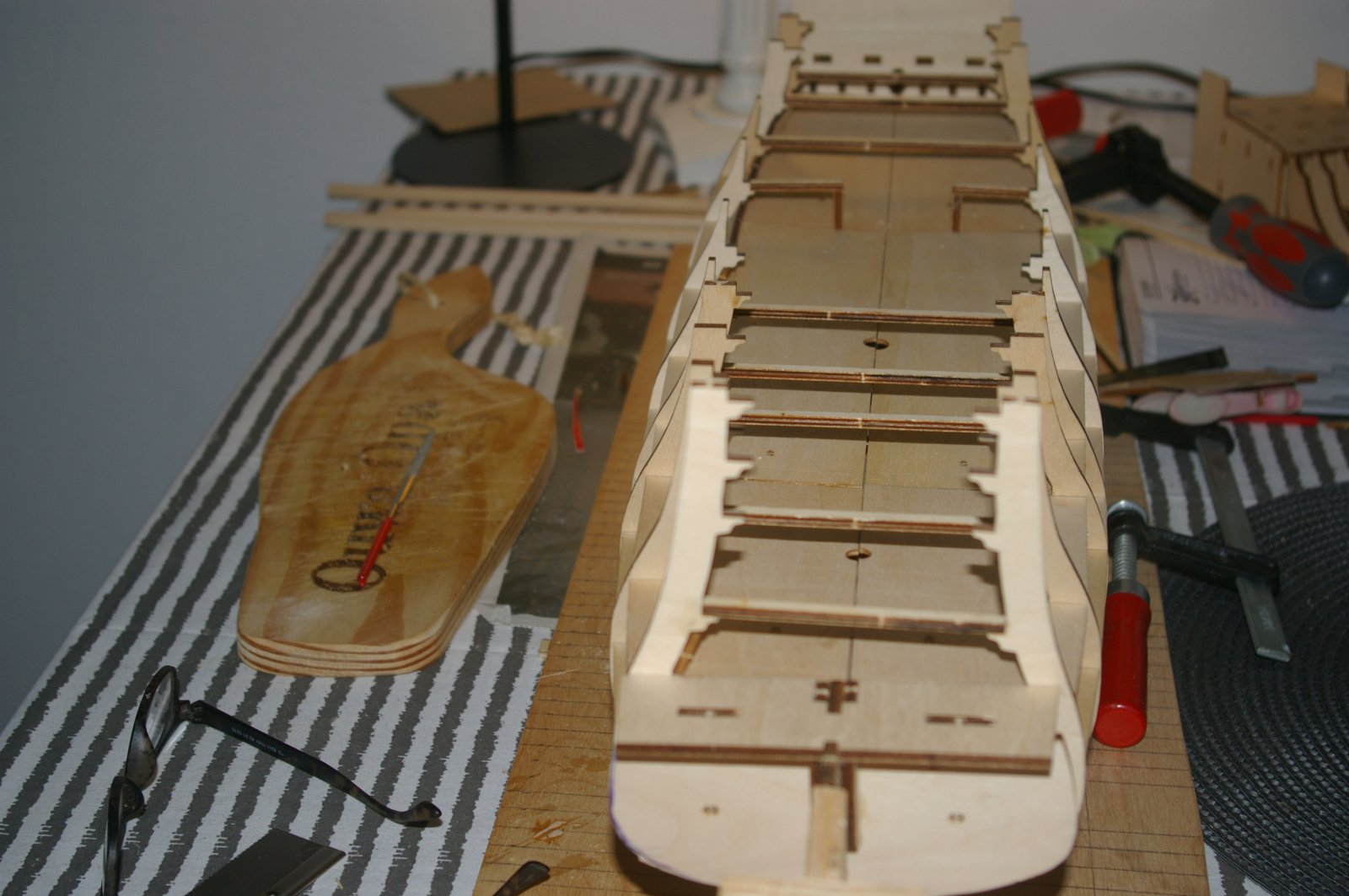

deromp zover bij afdeling 15 ,helaas bij de achterzijde staat iets krom , liggers voor het laatste dek aangebracht en bij dry fit van het dek het past perfect , proef gemaakt om kleine gaten te maken rechts niet goed links eerst in het rondje een kruis gemaakt in het hard beginnen met een gaatje maken en uitbouwen met een vijltje tot gewenste opening , de achterkant schip van eerste beplanking voorzien ,
Welkom terug Vogelman, veel plezier met je Sovereign, en als er in dit stadium iets scheef staat, zou ik het terstond proberen te veranderen.
Ik kwam er in een later stadium achter dat het iets scheef was, maar dan heb je veel meer demontagewerk ( net woord voor slopen ) :oops::D:D
alleen het achterste plaatje is niet goed ingelijmd als ik het stukje acherschip iets geforseerd inlijm dan is het opgelost ,als mijn balsa binnen is post ik een foto met mijn oplossing
ruime tijd bezig geweest het achterschip recht op zn, plaats te krijgen ,oplossing het achterste plaatje loswurmen en zuiver op zn ,plaats in lijmen en ziedaar nu past het achterschip weer zuiver.

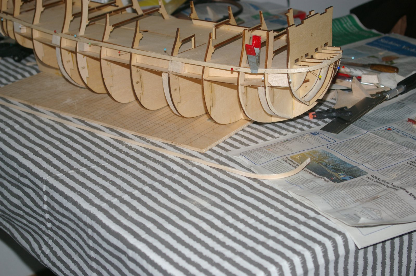

mijn eeste lat zit er op , ga absoluut niet de bamboe latten gebruiken die bij de set zitten , heb 10 plankjes balsa 2m,m dik in mijn bezit met speciaal mesjes snij ik daar de 6m,m brede plankjes mee , probleem de plankjes breken snel , maar ik maak een mengsel van 1 deel water met 1 deel watervaste houtlijm en smeer daar een kant van mijn plankje mee in als het plankje droog is heb je een perfect product die absoluut niet meer breekt ,nog een voordeel de beblankt het model steeds met volle lengte in plaats van stukken van 30 c,m, je kan zeer strak de plankjes tegen elkaar lijmen en aan het eind absoluut geen uren lang schuren als je de bamboe latten zou gebruiken

Ieder is uiteraard kapitein van z'n eigen model, maar balsa voor een enkele beplanking lijkt mij toch wel erg kwetsbaar en zou ik om die reden zeker niet doen. De bamboe latten, ook niet echt ideaal, maar die zou ik toch verkiezen i.p.v. het balsa. Als alternatief kun je ook bijv. linden latjes aanschaffen. Misschien toch iets om even bij stil te staan... Evengoed succes met de bouw.
beste piet bedankt voor je reactie maar het wordt geen enkele beplanking maar over het balsa boven de hardhouten strips en onder de meegelerde linden strips
OK, dan zal het waarschijnlijk wel goed komen, maar het blijft oppassen, want balsa is erg zacht en gaat daarom snel stuk.
