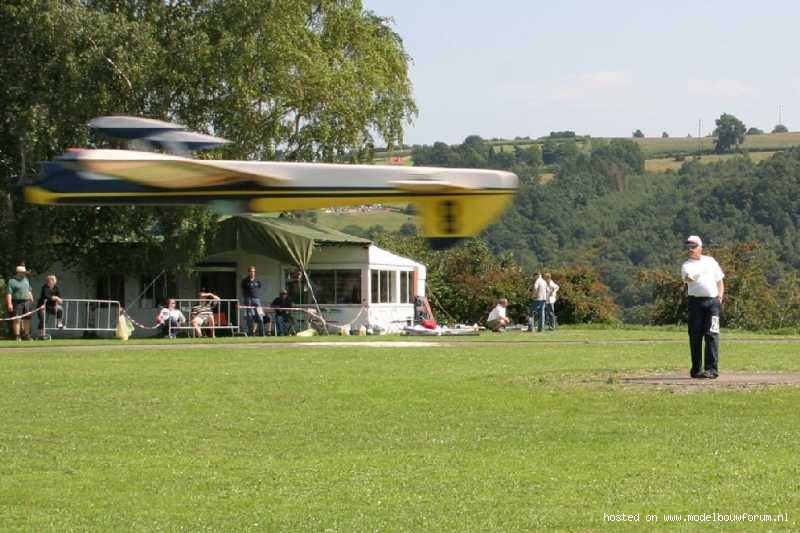

Wat wil je weten? Igor Burger, DE oost-europese electro LB pionier, woont in Bratislava, Slowakije. Zit de laatste jaren bij F2B (outdoor kunstvlucht) altijd bij de Europese Top-5. Afgelopen WK (2008 ) zelfs 2e plaats (!) met een electrokist (AXi 2826-12, Jeti Spin 60A regelaar, zelfgemaakte timer en 6S A123) Model was een omgebouwde brandstofkist, de MAX II , een zeer doordacht ontwerp. Is al ruim 1,5 jaar bezig met indoor. Gebruikt nu een micro-gyro om het motorvermogen zo te regelen dat de snelheid in de figuren min of meer constant blijft. Igor met de Max II electro op het WK:
