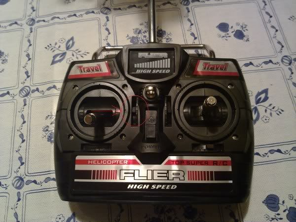

goede avond
ben sinds gister ook in het bezit van een exceed x8 pro.
en lees hier dingen over de trim. zijn dat die schuifjes naast de sticks??
hier rood omcirkeld??
en een vraag van mijn kant.... het rood omcircelde bedien je daar ook een potmeter mee, of is het een loze bediening??
kan in de zender verder geen soldeerpunten vinden van dat er 1tje ingezeten heeft??
heli gaat namelijk achterover hellen met opstijgen:(
(en heb hem wel van iemand overgenomen btw)
alvast thnx. gr wouter
Bij een 3 kanaals coax heb je maar 1 trim, die regelt de balans tussen de 2 motoren die de hoofdrotoren aandrijven, zodat de heli stil hangt bij stick neutraal. De andere trims zijn gewoon voor de sier, en doen de zender ingewikkelder lijken dan hij is. Of zitten er op omdat de behuizing van deze zender ook voor andere modellen wordt gebruikt, waarbij de andere trims wel een functie hebben, zoals een 4 kanaals heli.
Dat hij naar achteren helt zal met het zwaartepunt te maken hebben. Misschien is de accu na een crash wat naar achteren geschoven. Je kan bij een 3 kanaals dat niet wegtrimmen in ieder geval.

hartelijk dank voor de reactie:D
zal morgen de accu eens iets naar voren plaatsen en dan weer proberen.
en als dat goed werkt dan gelijk de accu met dubbelzijdig tape vastplakken.
gr wouter

vanavond bezig geweest met het balans. accu steeds een klein stukjr naar voren geplaatst, en hij is daarmee nu stabiel:D accu zat trouwens met dubbelzijdig tape vastgeplakt ook.
en morgen maar eens verder met de trim goed zetten. hoveren gaat tot dusverre aardig goed nu.
