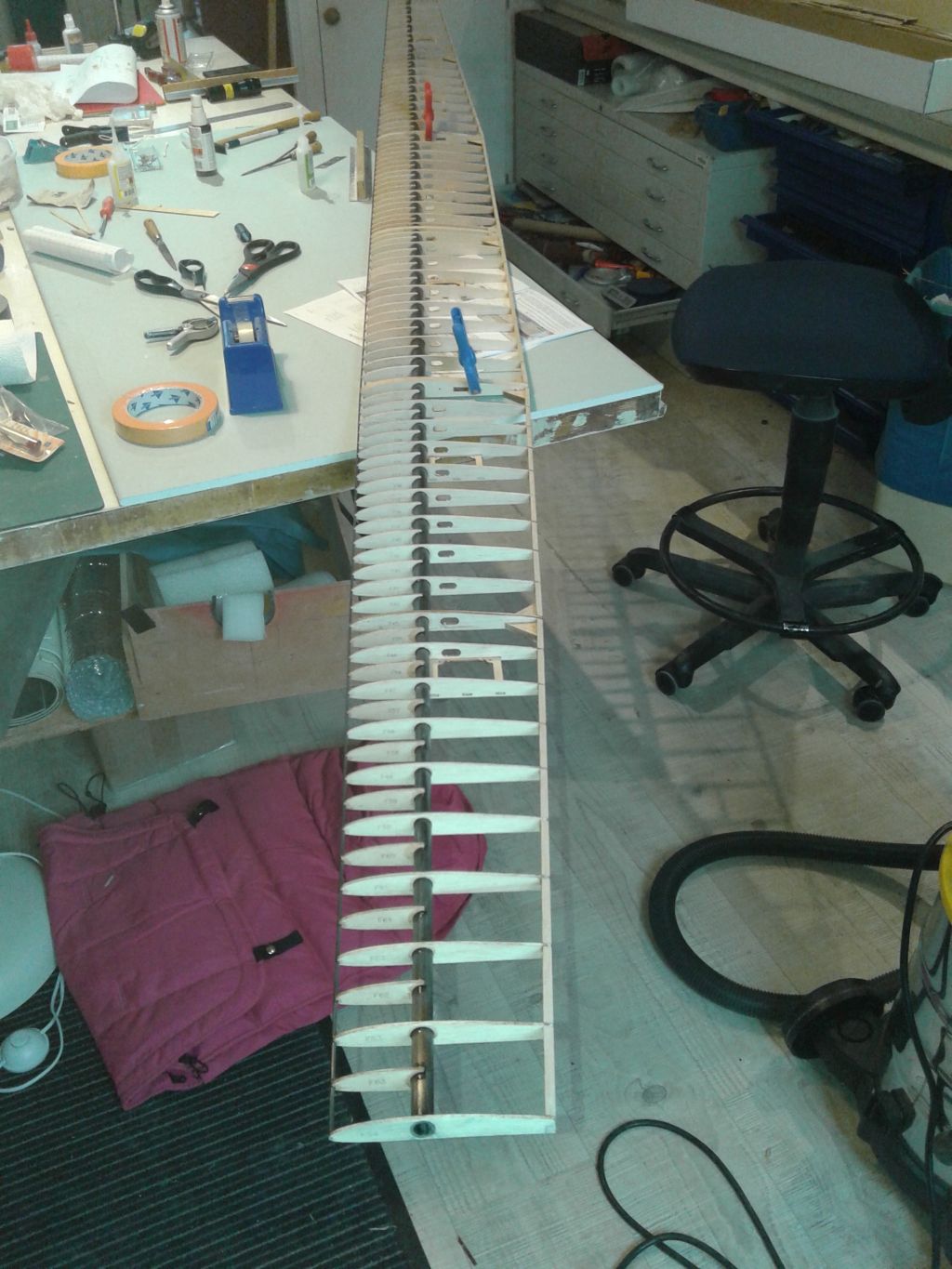

Mooie motor Justus, ik twijfel, twijfel?? Ondertussen rustig aan doorbouwen. Vanmorgen voor het eerst de ruwbouw vleugels in elkaar gestoken, het blijft een leuk moment
