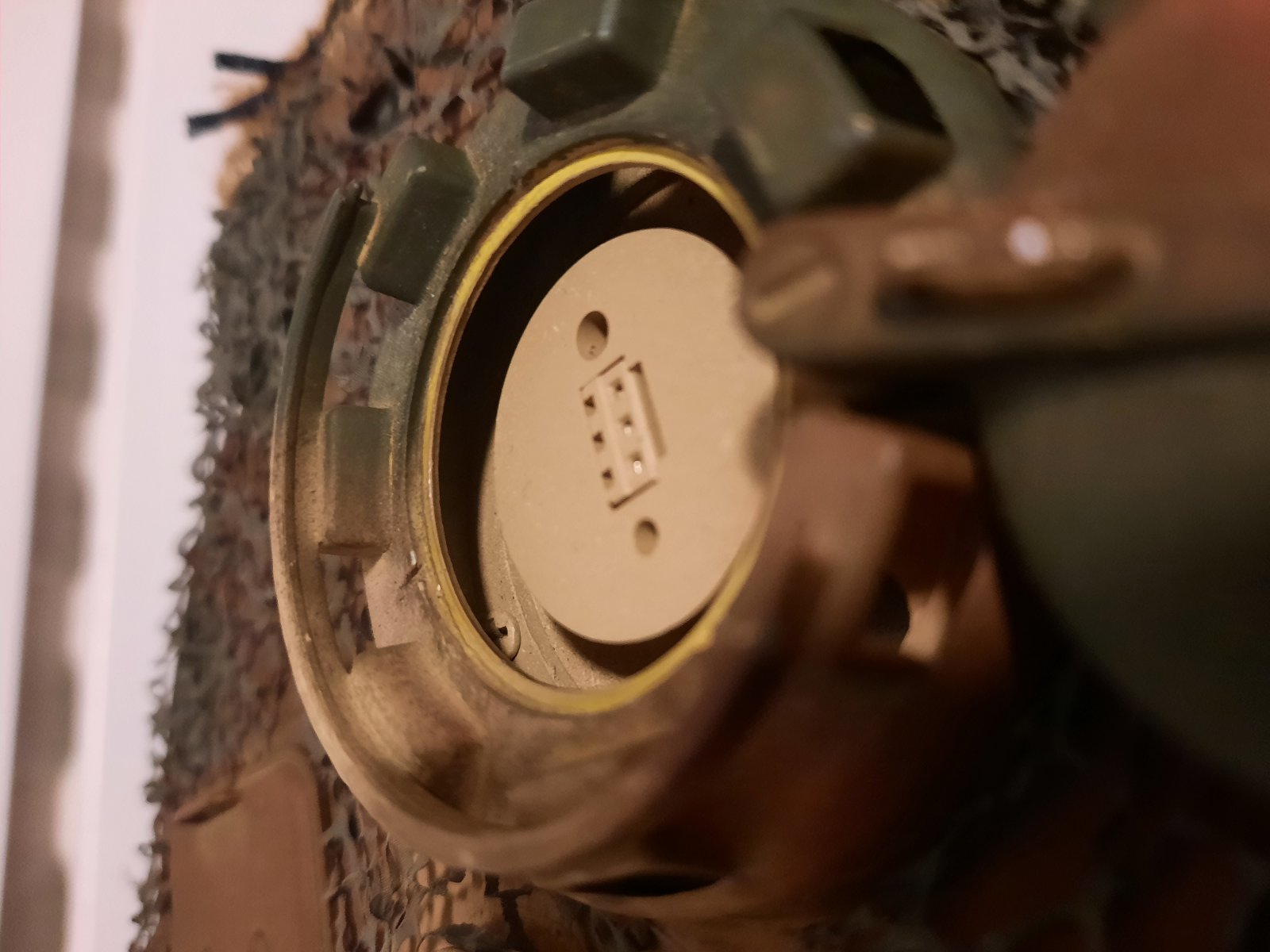

Ik zou heel graag een duitse tank commandant op mijn tank willen hebben maar ik weet niet zeker of dat mogenlijk is met de bedrading en battle systemen. Dit is namenlijk mijn eerste tank en heb ik niet veel kennis van wat er wel of niet op/in kan. (Zie bijlage) Is het mogenlijk om een tank commandant hierop te krijgen?
Een commandant zoals dit figuur erin zetten is altijd mogelijk : https://heng-long-panzer.de/en/-434...k-commander-plastic-unpainted-scale-1-16.html Je zult waarschijnlijk gewoon nog een stukje van de onderkant van de torso moeten afzagen. Net zoveel totdat de handen van de figuur rusten op de rail van de mg. Je kunt onderaan de bij gezaagde figuur een neodymium magneetje bevestigen en eentje in de koepel. Je kunt dan het figuurtje probleemloos ook weer verwijderen. Arjan
In plaats van een magneetje zou je het tank figuur ook kunnen bevestigen met een enkel schroefje. Dit heb ik met mijn Panther figuurtje gedaan, ik heb een plastic lipje aan de onderkant bevestigd met een schroefgaatje. Ik kan de figuur nu vastschroeven en ook weer makkelijk losschroeven. Het Heng Long figuurtje is overigens een tamelijk slechte kopie van een oud Tamiya figuurtje. Ik heb zoals je kunt zien nog snoertjes gemaakt aan de koptelefoon (met fijn koperdraad). Arjan
