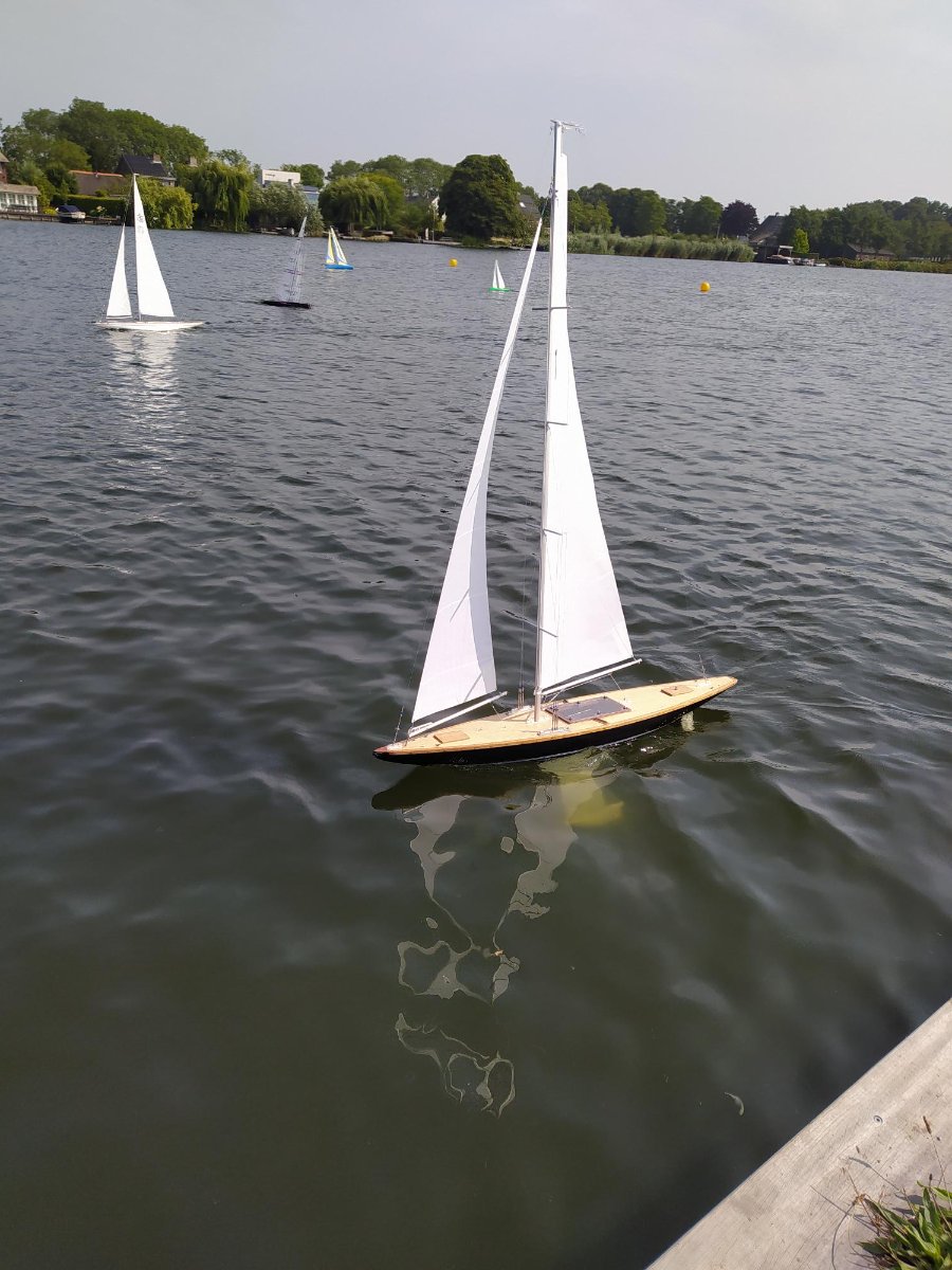

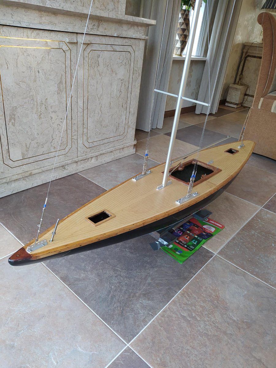

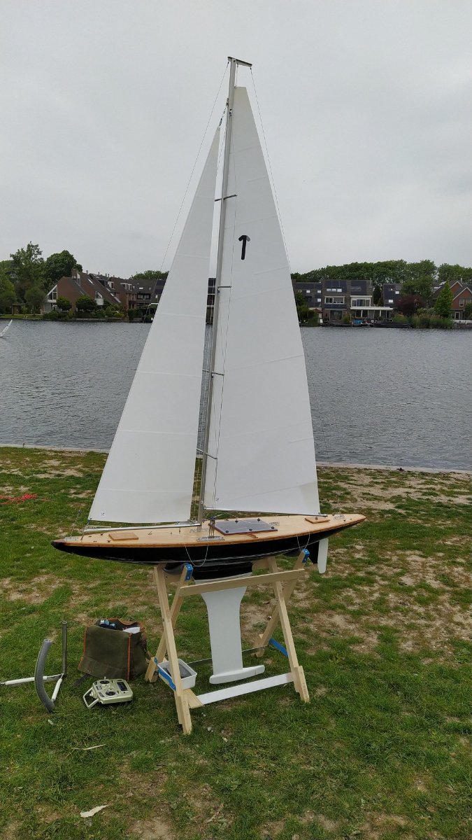

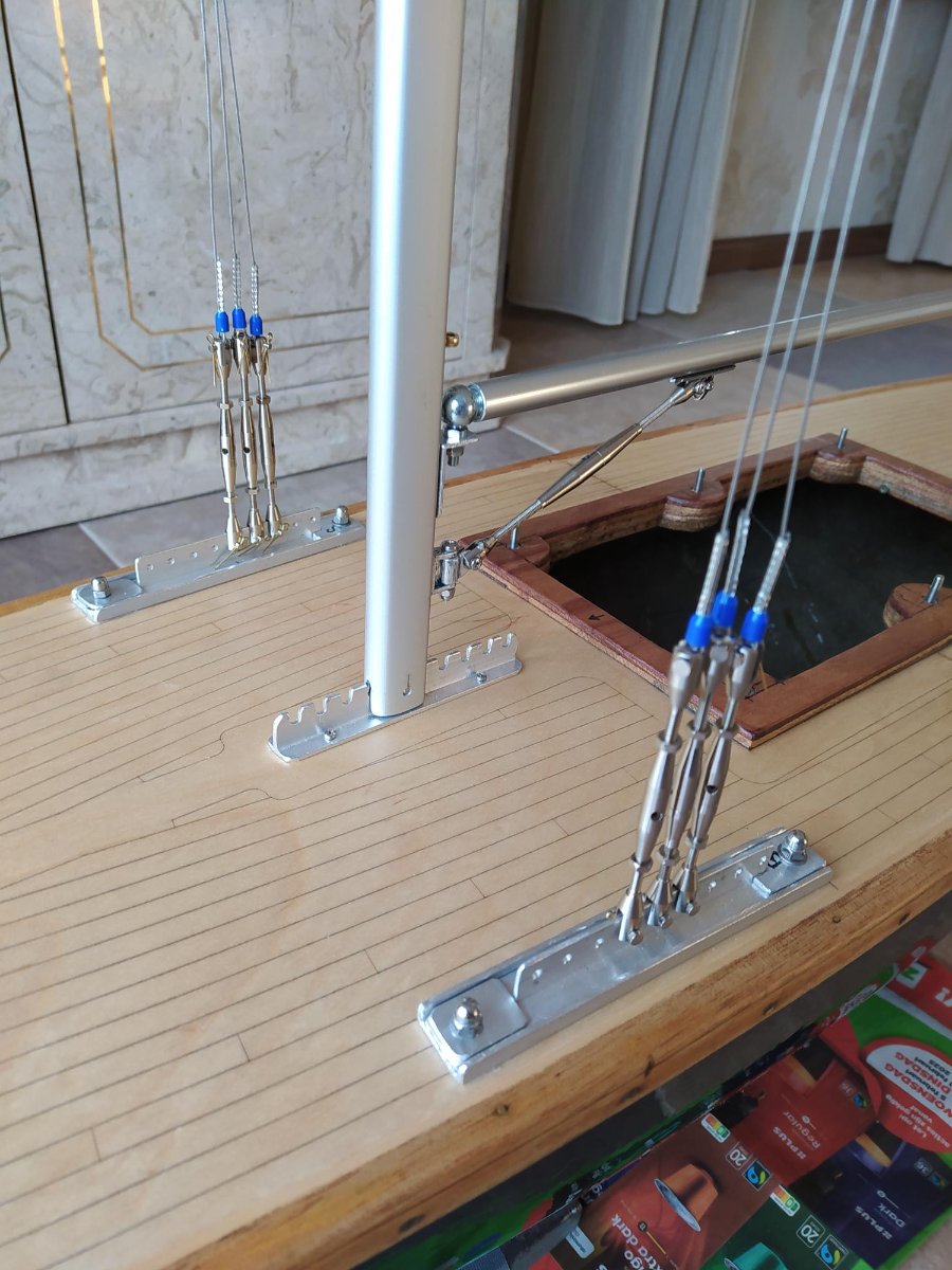

Vandaag voor het eerst gezeild met mijn nieuwe J klasse. Anderhalf jaar gebouwd. Lengte 1.66m, mast 2 meter.

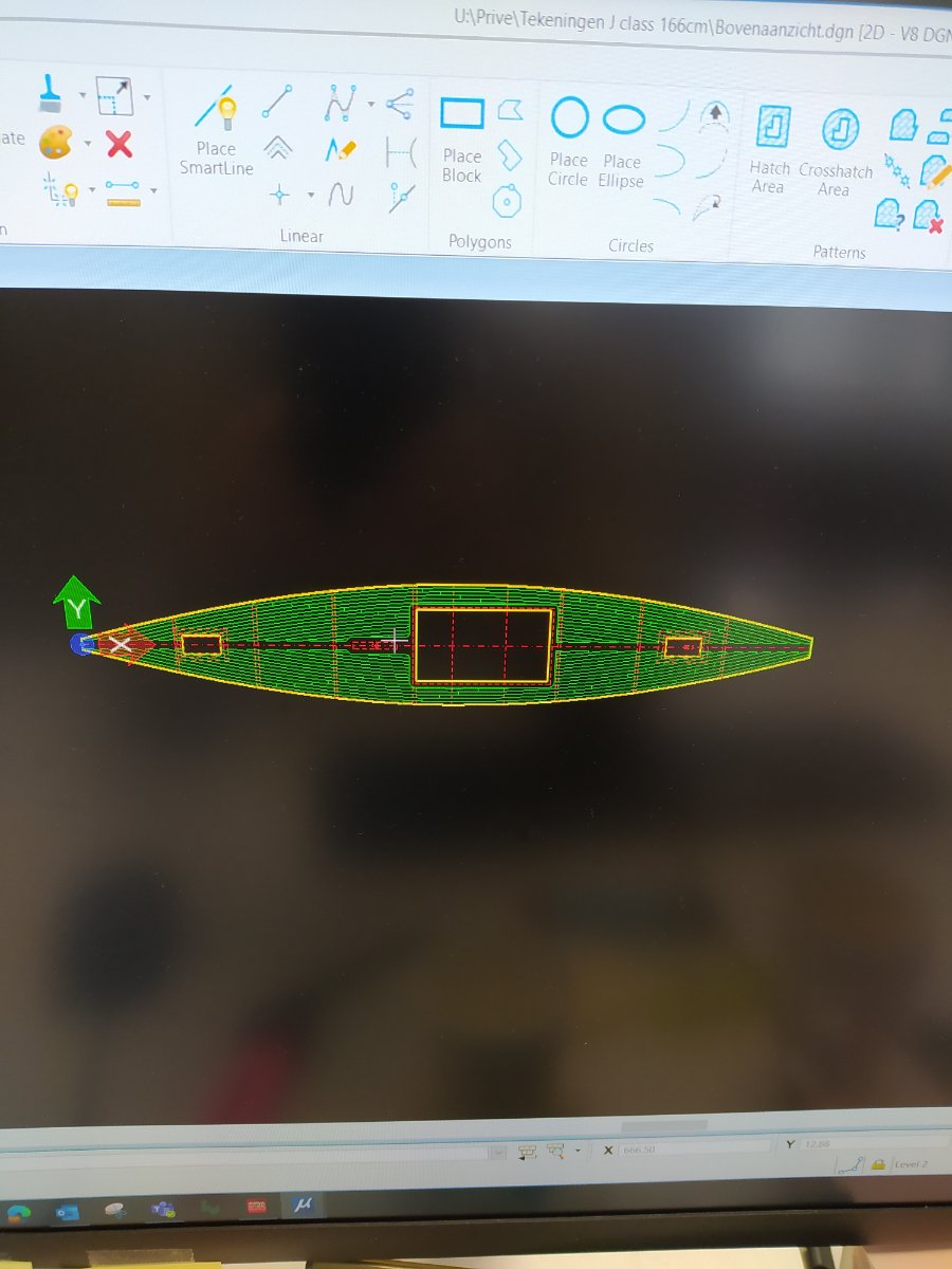

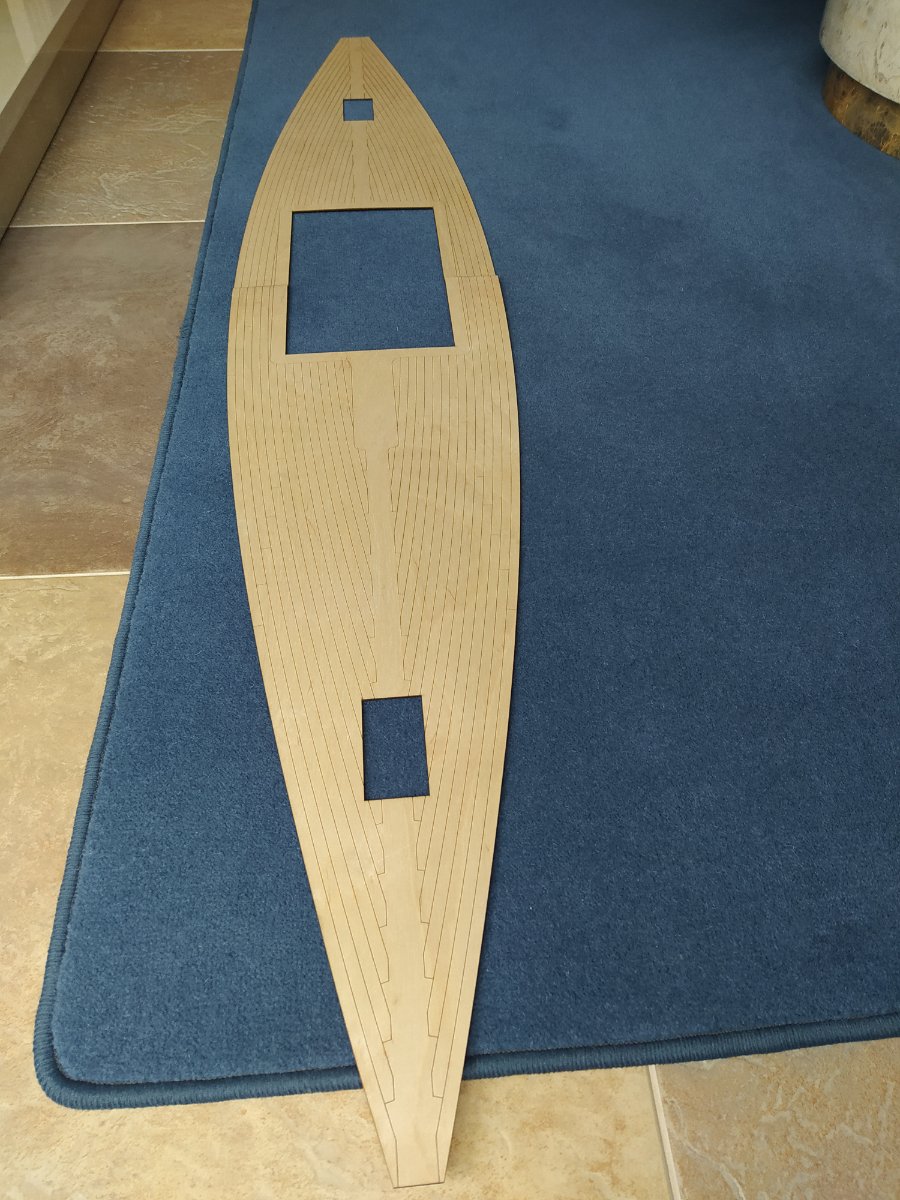

Digitaal tekening gemaakt van bovenaanzicht romp. Toen de buitenste lijn paralel kopiëren naar binnen over 8mm. Daarna dwarse lijntjes gezet om de lengte van de latten aan te geven. Hierna na bestand opgestuurd naar laser beest in Delft. Daar laseren ze de lijnen op 2mm plaat.
