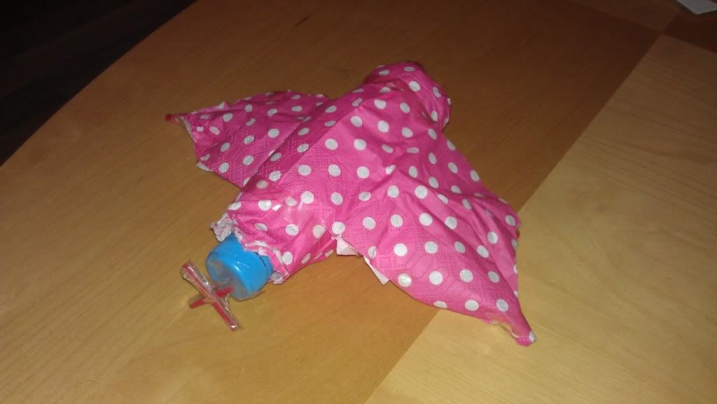

Soory Raymond, ik zet hem even hier want ik heb geen "Jeugd aan het vliegtuigbouwen-topic" gevonden en ben toch best wel trots op mijn 6 jarige meid!
Na een uurtje in mijn hobby-hoekje kwam ik beneden en liet mijn dochter trots het vliegtuig zien dat ze zelf gemaakt heeft.
Jara knutselt namelijk heel erg veel, wii, computer en tv doen haar niet zoveel maar geef haar papier, schaar, plakband en een paar stiften en ze is de hele dag zoet!
Toen ik na een uurtje werken aan E-belix weer beneden kwam stond ze met een grote glimlach voor mijn neus:
"kijk pap! ik heb ook een vliegtuig gemaakt en de mijne is al af en de jouwe nog lang niet!"
Ik verdacht mijn vrouw van enige hulp maar propellor en vleugelliggers zijn echt 100% uit haar eigen hoge hoed gekomen!
#pappaistrots en nu voorzichtig pappen en nat houden...misschien slaat het aan! haha!

schattig toch hoe een kind van 6jaar iets kan bouwen vanuit de fantasie... het lijkt wat op een vleermuis! en dat zijn prima vliegers! ;)
