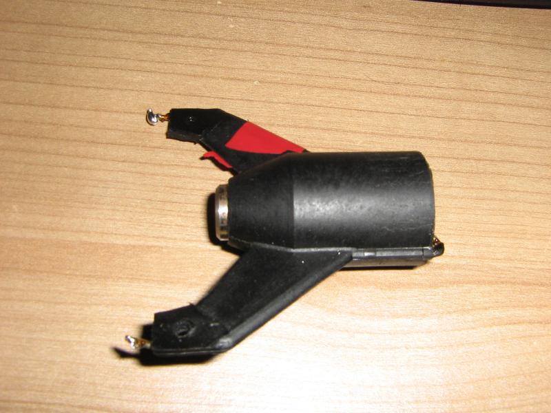

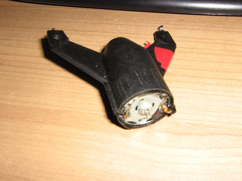

Ik heb vandaag mijn turbine eens rustig bekeken en besloten zelf voorzichtig de startmotor te verwijderen.
Dit is probleemloos gelukt:
full
full
Kan de motor uit deze huls gehaald worden of is dit 1 geheel die ik als onderdeel moet bestellen?
Het kwam er inderdaad vrij makkelijk uit.
Ik heb hem eens met perslucht uitgeblazen en het onding werkte gewoon weer! :confused:
