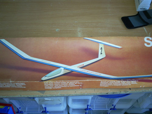

    Heb nog wel de thermic 50-x als model liggen (zie eerste foto van deze draad) en nog een onlangs op de kop getikt oud bouwpakket van een humbrol sirocco liggen voor als ik me weer ga vervelen. Maar dat zullen nieuwe verslagen worden.
