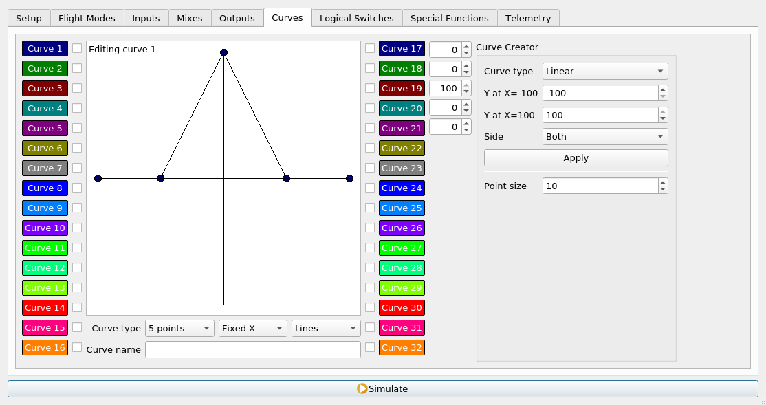

Dit kan nog wat schoner met virtual channels (ook OpenTX). Ik weet niet of dat in JETI ook kan.
In OTX kun je een ongebruikt channel als een "virtual channel" nemen waarin je extra mix stappen kan doen.
Het probleem van de boot is dat je een mix wilt met een tweede input als gewichtsfunctie, en dat gaat normaliter niet in 1 keer. Met een tussenstap lukt het wel..
- definieer een gewichts functie voor de differential thrust afhankelijk van throttle setting: in het voorbeeld
aflopend van 100 naar 0 tot 50% gas (zowel voor als achteruit). Bij hogere throttle settings geen differential thrust, alleen rudder.
Stop dat in een virtual channel. Ik doe dat met
virtual_ch3 = weigth_curve * throttle.
- De complete hoeveelheid "differential thrust" wordt in een tweede virtual channel gemengd:
virtual_ch4 = virtual_ch3 * rudder
- de individuele motoroutput is dan een triviale mix
motor 1 = throttle + diffT
motor 2 = throttle - diffT
In bijgesloten plaatjes heb ik de virtuele channels wat onhandig op #3 en #4 gezet, maar de locatie maakt niet uit. Rudder zit op channel 5.
Normaliter plaats je de virtual channels ergens > 8 of > 16, daar hangen geen servos aan!
Deze oplossing kan ongetwijfeld ook met maar 1 virtual channel, maar
ik weet niet hoe :)
