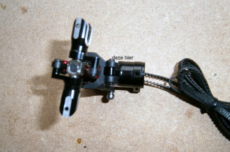

Vandaag zondag dus rustdag :proost: Rotorkop is reeds gemaakt , nog eens gechekt op borg en t'was ok deze keer . :bye:

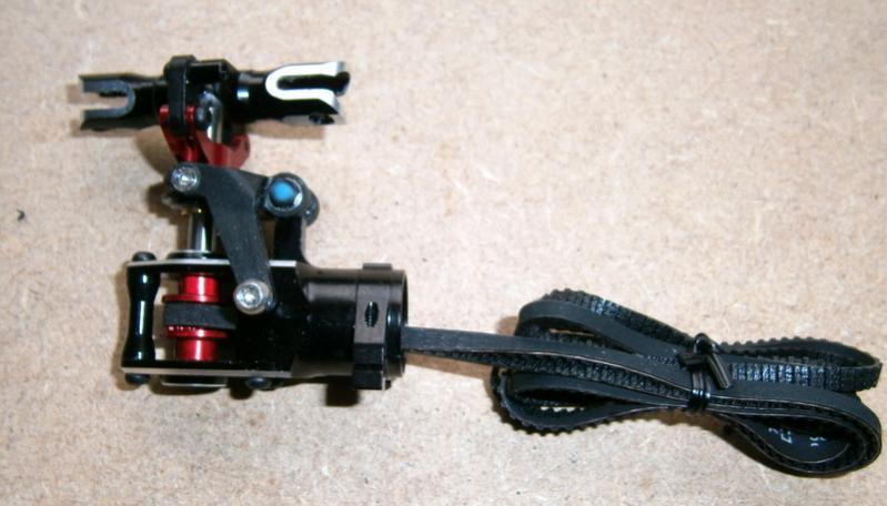

we gaan verder : vandaag tail pitch slider . Eerste min puntje gevonden , tail slider schuift nogal stroef ( hoop dat het van nieuwigheid is ) op foto 2 zie je bij de tekst (als je goed kijkt 1 lange vijs waar er normaal 2 zitten (1 langs boven en 1 langs onder ) Er zouden blijkbaar mensen hebben ondervonden dat die 2 stuks loskwamen :confused: en ze hebben die dan vervangen door 1 lange .

Verdorie zeg , gans de namiddag gezocht waarom die slider zo stroef ging :bad-words: Alles nog gedemonteerd en opnieuw gemonteerd om dan tot de constatie te komen dat het gewoon de vijsjes waren die te strak aangespannen waren :rolling:. Gewend van grote heli's te maken he . Enfin ik heb het toch gevonden , kan weer slapen vannacht .

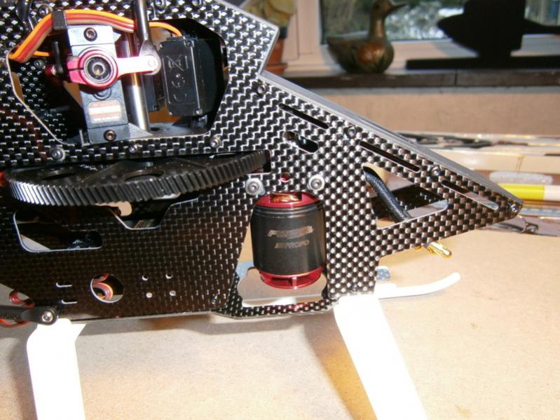

Zo de kalkoen is inmiddels al een beetje verteerd en we zijn weer aan de slag gegaan . De motor met de 14 T pinion ingebouwd :cool: No problemo . De fbl unit is ondertussen ook toegekomen .
