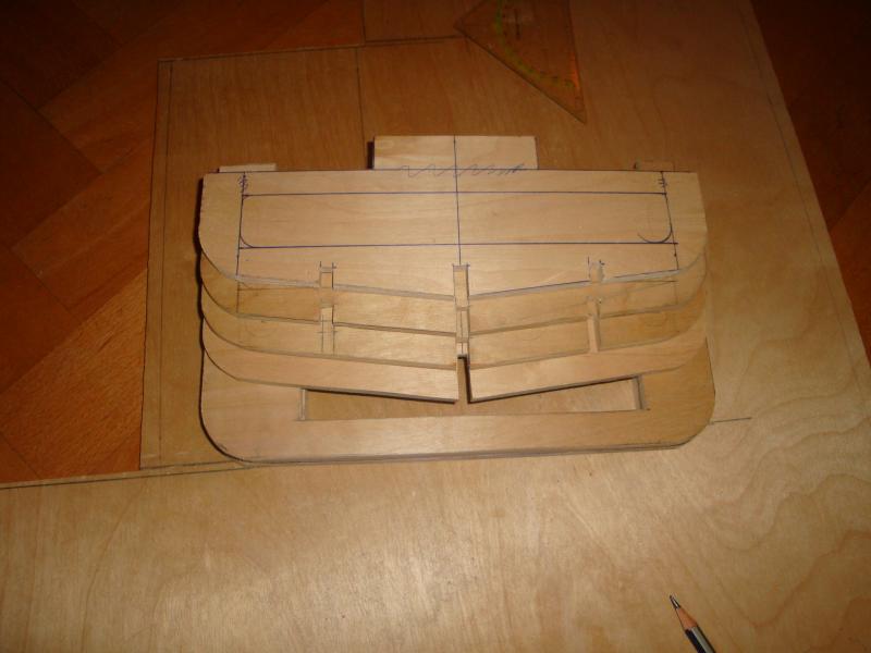

ik heb hier de eerste foto's van de spanten:cool:
ik heb er tot nu toe 7 gezaagd.
full
is deze foto goed qua afmetingen?
zo niet wat kan ik er aan doen?
groet Coen

hallo koen
trek op de spanten die horizontale lijnen ook door net zoals je bij de middellijn hebt gedaan
dan heb je een richt lijn als je begint te beplanken
het is een schip met een haast plat dek dus je kan het onderste boven bouwen
voor de delen die iets dieper liggen kan je op de bouwplank een vul stuk zetten
of je had aan de spanten voetjes moeten laten staan
maar dit is nu telaat of je moest ze er tegen plakken
vergeet niet als je latjes lijmt ze ook onderling aanelkaar te lijmen en niet alleen aan de spanten wat wel vaker gebeurt
en dan wordt het moeilijk schuren want dan bewegen ze onderling
succes en veel plezier bij het bouwen
