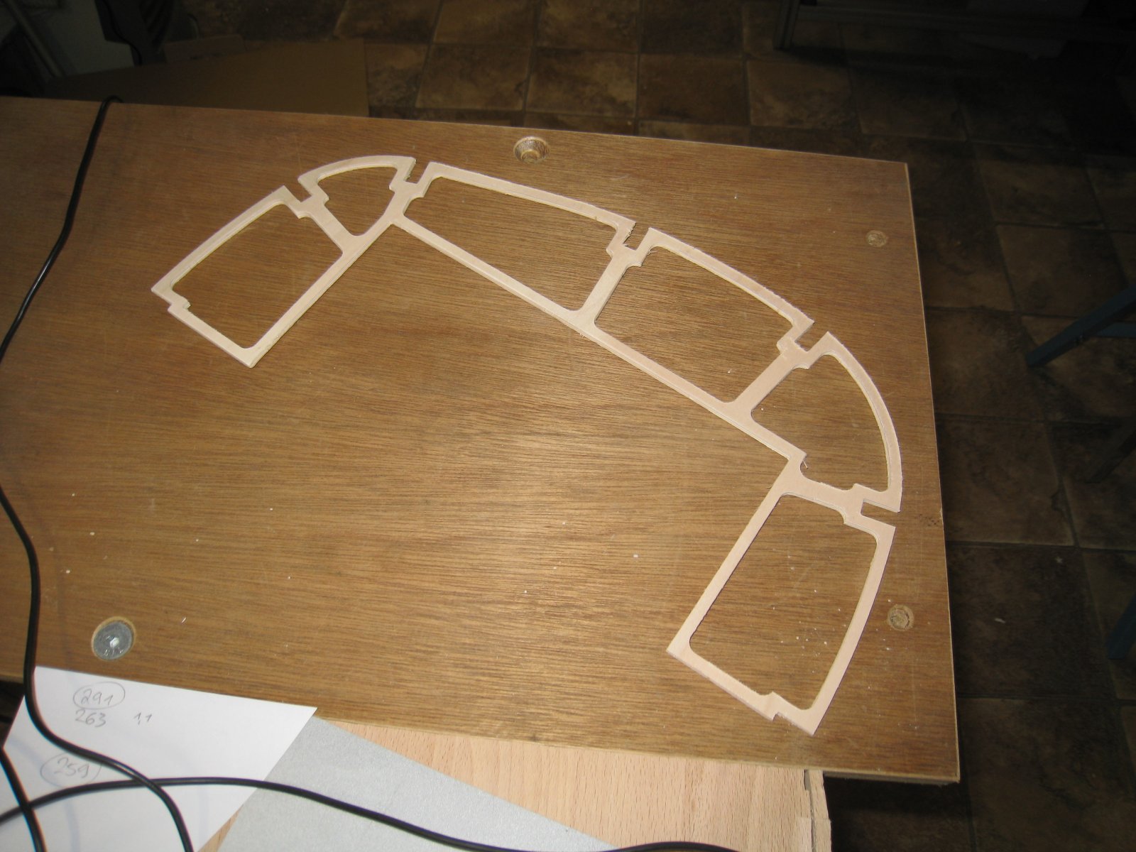

Aan de hand van de bovenstaande mock-up begin ik nu de "definitieve" spanten te snijden.

Jan, de foto in post #37 toont een mock-up met spanten uit volle plaat gefreesd. Aan de hand van dit dummy-model kan ik de vorm van de romp verbeteren/corrigeren. De alu buisjes dienen enkel om een vloeiende lijn te maken zodat ik juist kan bepalen hoe en waar de langsliggers in de romp zullen passen.
Volgende fase is dus het vervangen van de volle spanten door de aangepaste, lichtere, definitieve exemplaren en de buisjes door balsa profielen 16x8.
't Zal later wel iets duidelijker worden.
