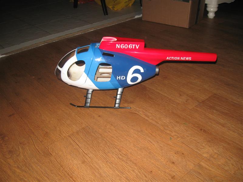

Mijn eerste indruk is
De romp zelf niet gek
Het landingsgestel heb ik vraagtekens bij

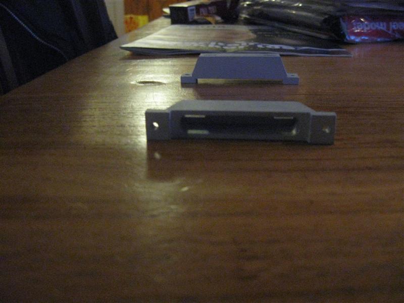

De onderdelen om het meganiek in de romp vast te zetten BAGGER
hier wat foto,s
hier hoe het rompje er uit ziet niet gek tog

Het meganiek diende met 2 uit triplex opgebouwde blokjes gemonteerd te worden
Dees waren echter zeer slecht in elkaar gelijmd en zo krom als maar zijn kon
Ik vervang dees voor aluminium blokjes die ik eve flink bewerk op de vreesbank
Ik heb zelf een Hughes 500E rompje van Align. Al die hughes 500 rompjes zijn hetzelfde, alleen verschillen de merken en kleurenschema´s.
Bij mijn romp heb ik de houten blokjes voor onder het mechaniek versterkt door dunne plaatjes triplex op de kopse kanten te lijmen. Dit om zeker te zijn dat de blokjes niet uit elkaar kunnen vallen.

Ik heb ook een MD 500E body om mijn Trex 450 pro.
Hetzelfde Align rompje als Martin. De bevestiging van het landingsgestel is hetzelfde en die heb ik met een flinke druppel epoxy aan zowel de boven als onderkant van het houten frame verlijmd. Zit als een huis. Omdat ik een pro mechaniek heb gebruikt moest ik een paar kleine aanpassingen doen om alles pas te maken. Verder stelt het weinig voor.
Verder heb ik er een setje navigatie verlichting van Turnigy er in gezet. Alles zit op de juiste plek o.a. voor in de skids.
De romp vliegt naar mijn mening fantastisch goed. Heb met het oog op de koeling alle 4 de zijramen er uit gelaten.. Verder is de heli ook van ver nog goed te zien. Ik ben zeer tevreden over deze combo.

Dit is mijn oplosing voor de houten blokjes
Ik heb ze gevreest uit aluminium
Precies even zwaar maar zo veel sterker
full
full

Die steuntjes zien er goed uit zeg! Volgens mij zijn alle 450 size MD-500 body identiek..
Even goed mijn eerste post doorlezen en je vind dat wanneer je de poten goed met epoxy aan het frame verlijmt er helemaal niks mee gebeurd zolang je een gewone landing maakt en de heli niet door de grond probeerd te duwen ;) Ik vlieg veel met de heli vanaf asfalt ondergrond en ook bij een iets hardere landing is er niks aan de hand. De poten zijn geven zelfs nog een beetje mee als het te hard gaat.
Wel zou ik aan de onderkant van de staartfin even van een stuurstang of iets dergelijks een steuntje maken zodat je staartrotor niet de grond kan raken mocht de heli achterover hellen. Kost practisch niks en het scheelt je een hoop euri's aan kapotte bladen en tandwielen ;) Is op mijn foto niet te zien maar het zit er wel degelijk!
Afgelopen middag nog 2 accu's leeg gevlogen bij een straffe 4 bft, maar in de rondvlucht geeft de heli er vrij weinig om. Kortom een zeer fijn rompje deze MD-500.
