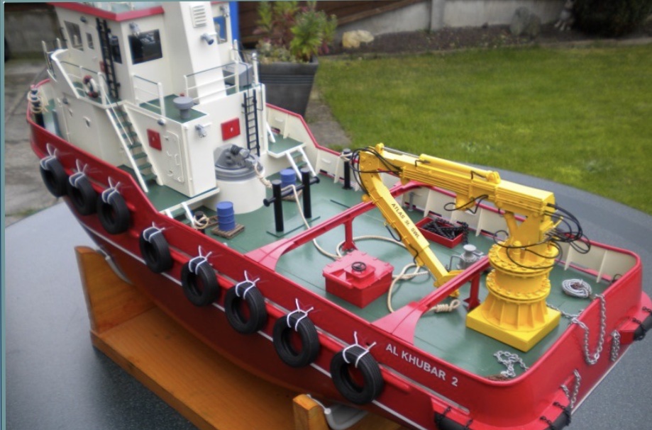

Ik heb wel een Al Khubar gebouwd in opdracht.
Die richting zou je ook op kunnen gaan.
Bijgevoegd de enige foto die ik nog kon vinden
