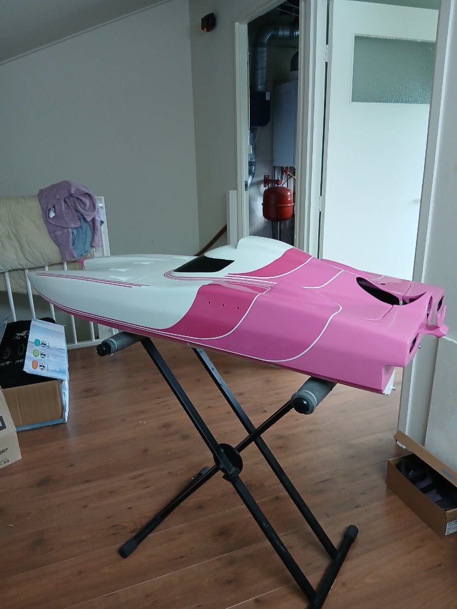

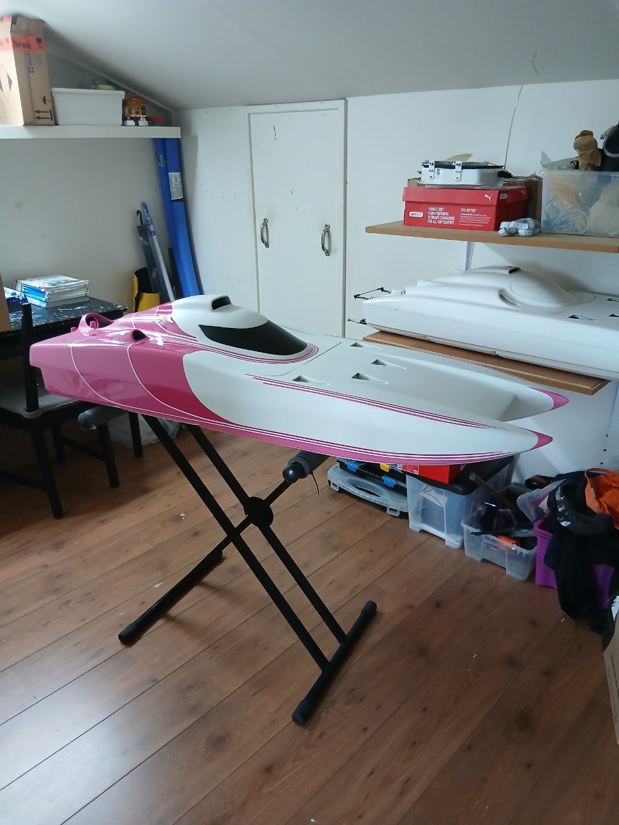

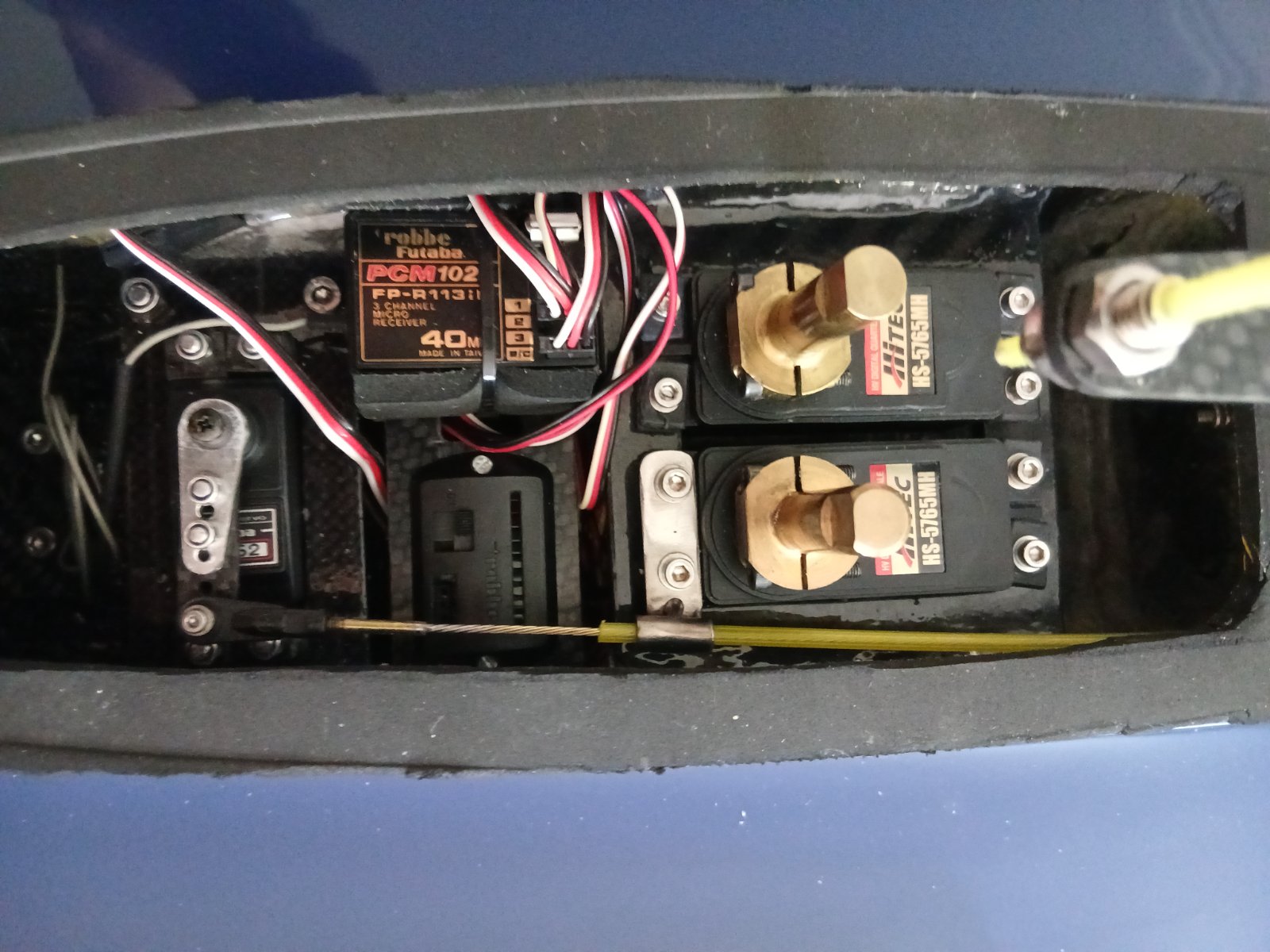

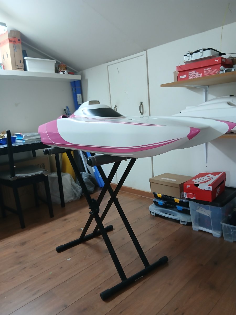

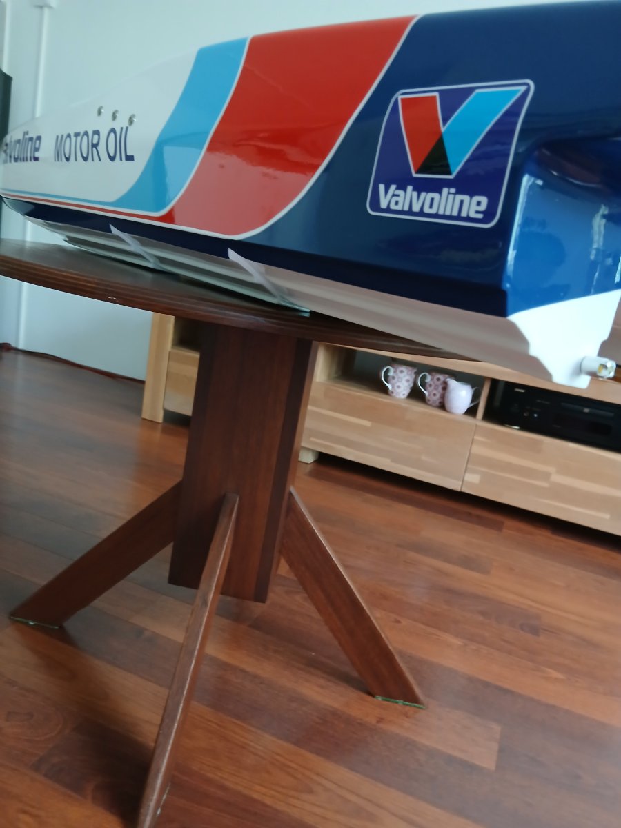

Heb deze onlangs gemaskt en gespoten
Was een wrak zonder punten etc .
Volledig in ere hersteld .
Het lijkt een witte maar heb ,m parelmoer wit gemaakt ,wat er waaaaanzinnig mooi uitziet in de zon

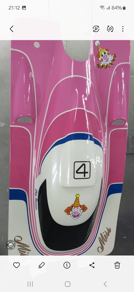

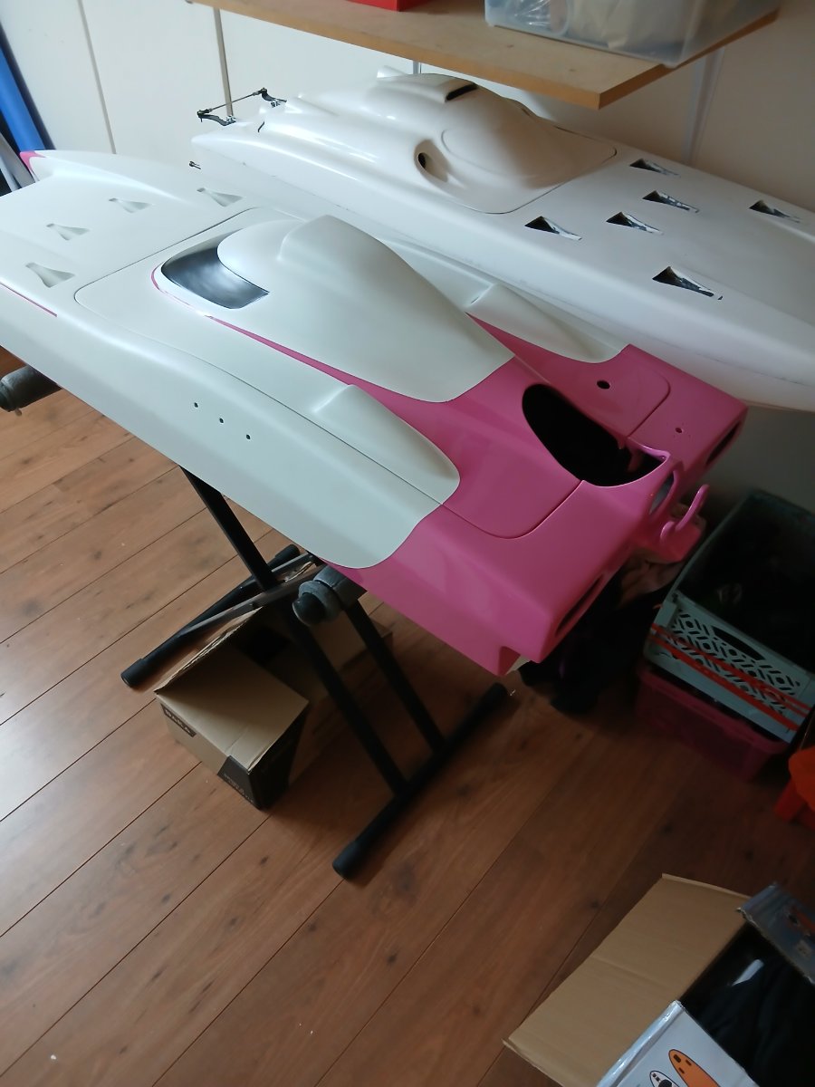

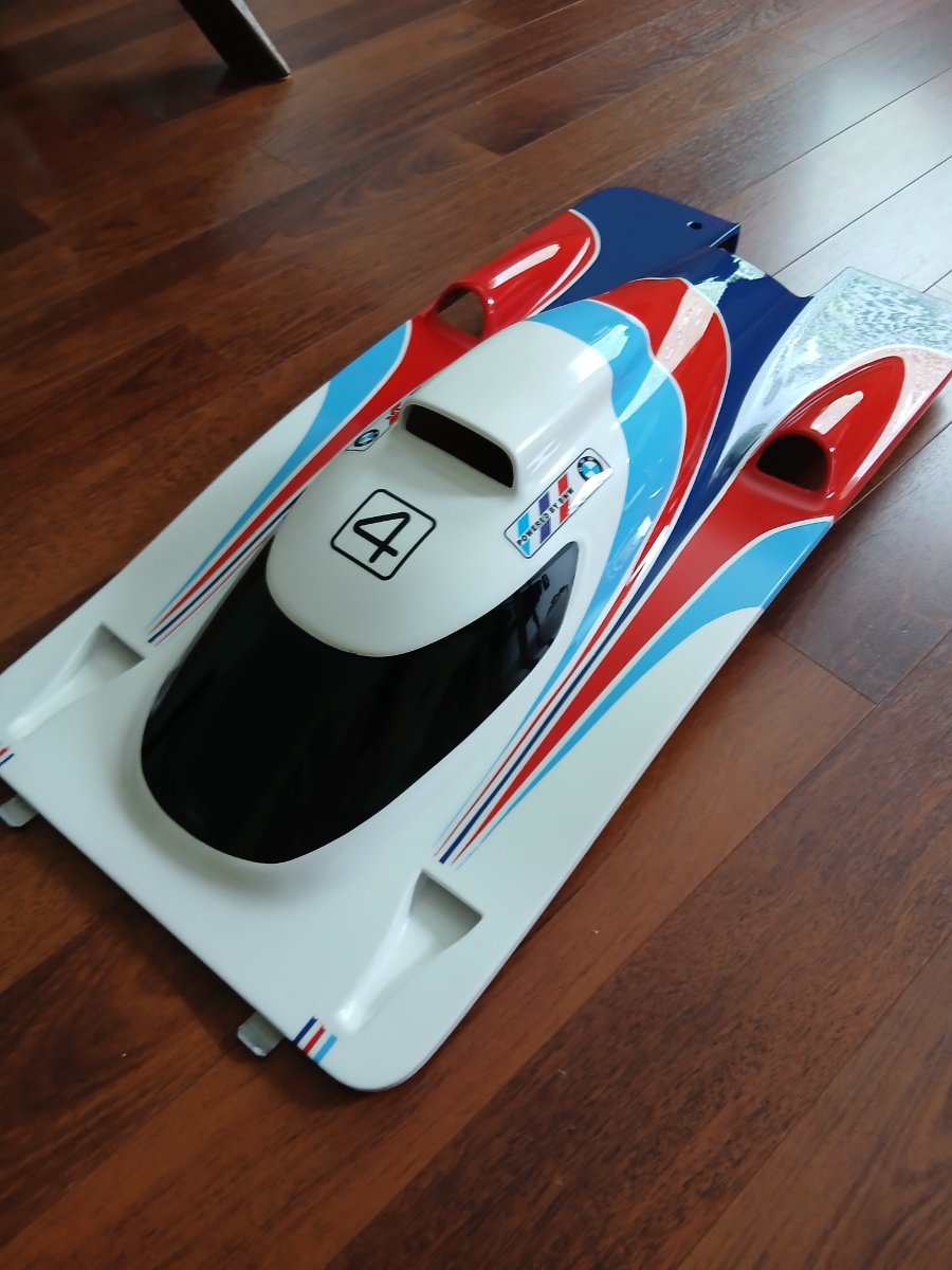

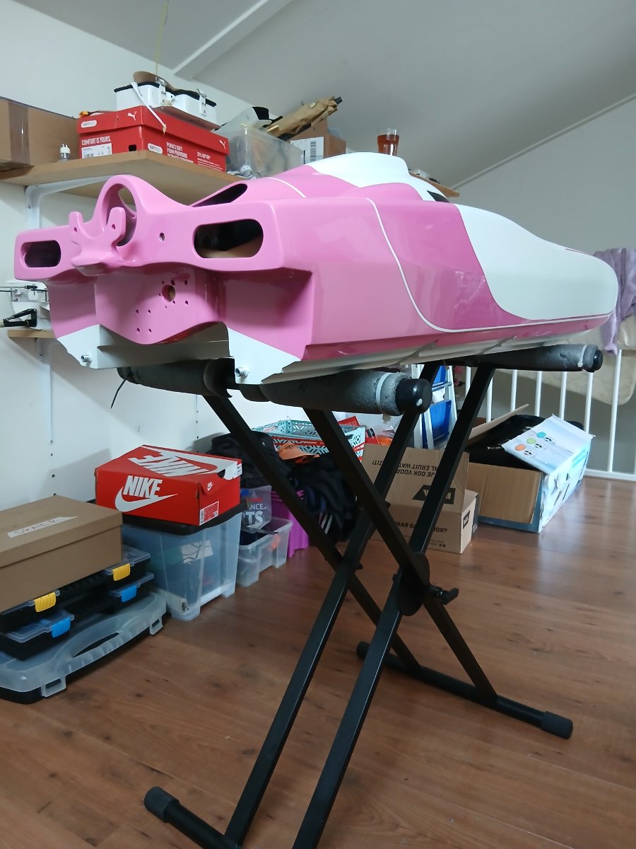

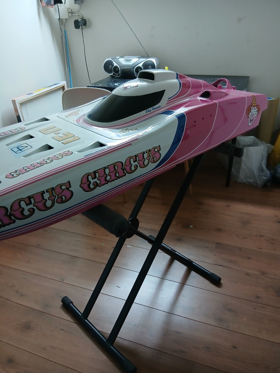

Deze ....zelfde verhaal
Ook siperrrr geworden vind ik zelf
Ook parelmoer natuurlijk hihi als ondergronf

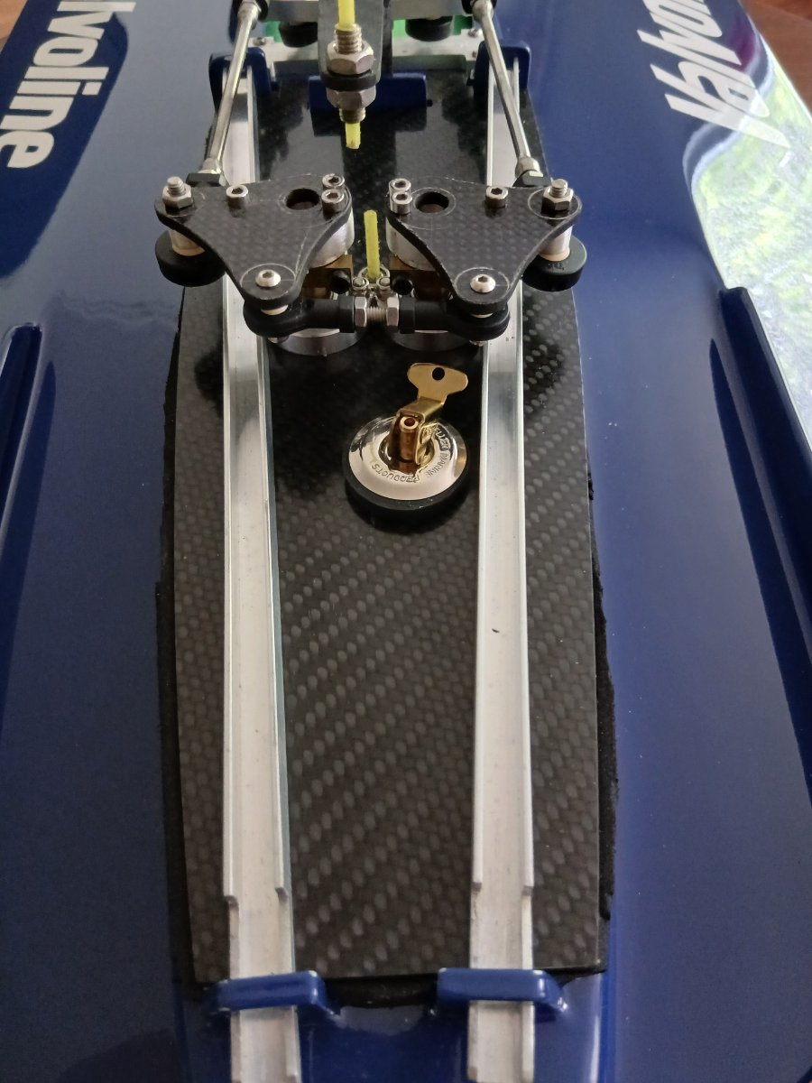

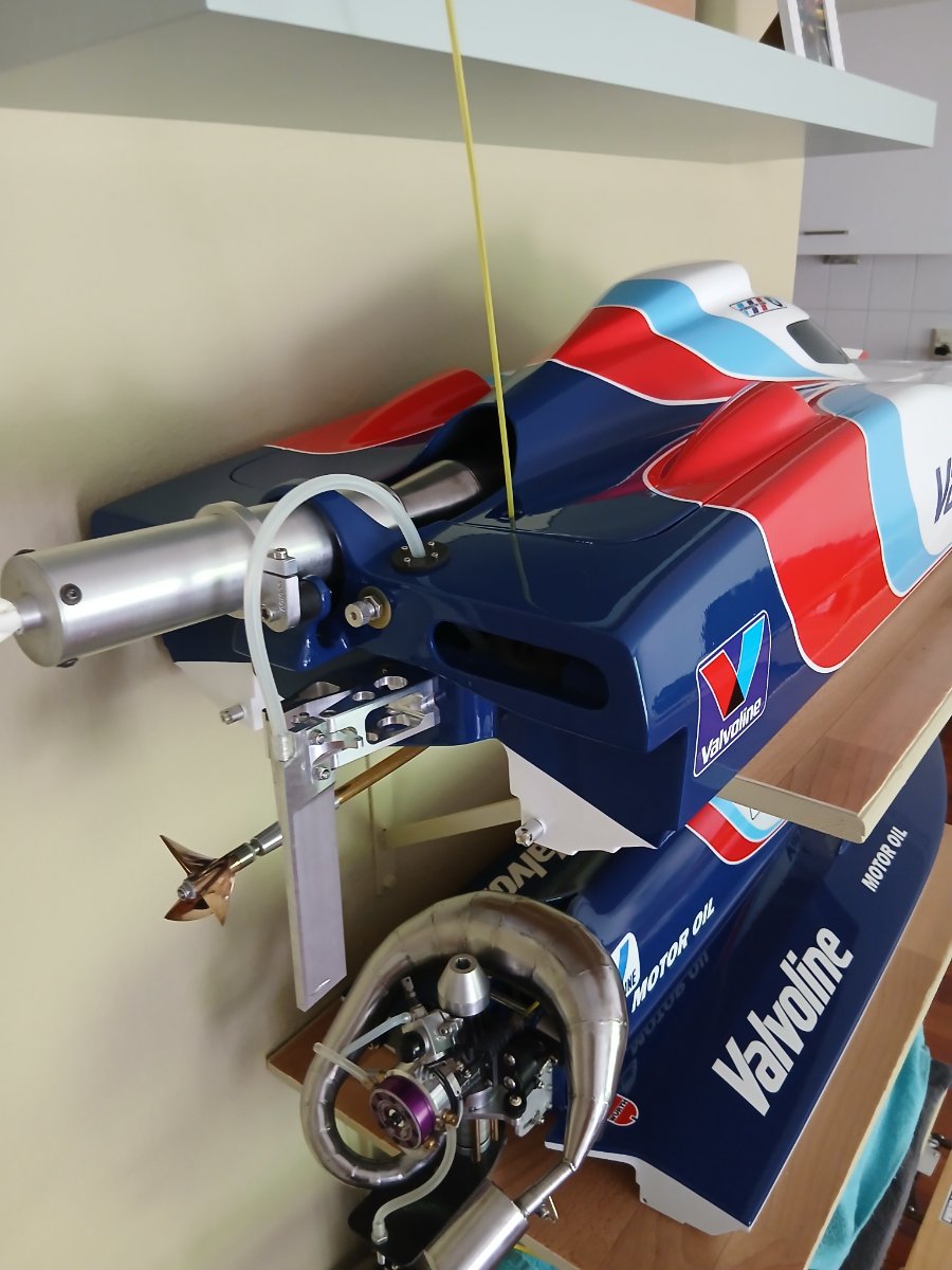

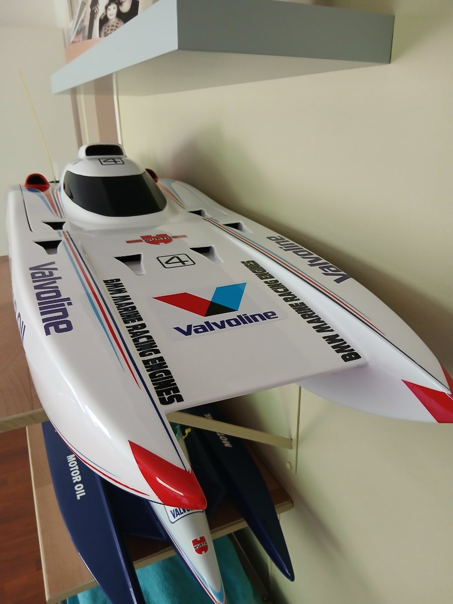

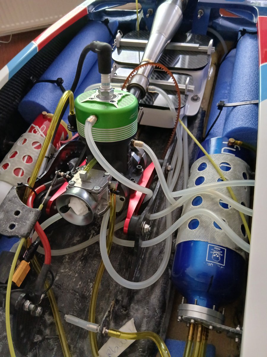

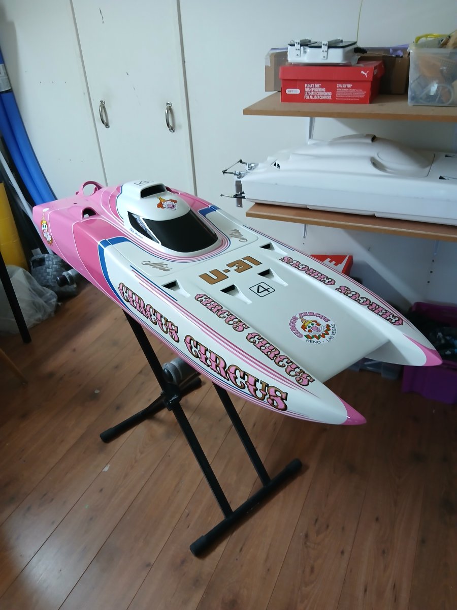

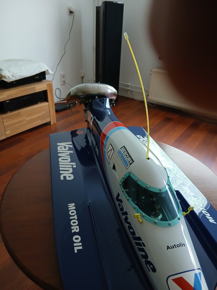

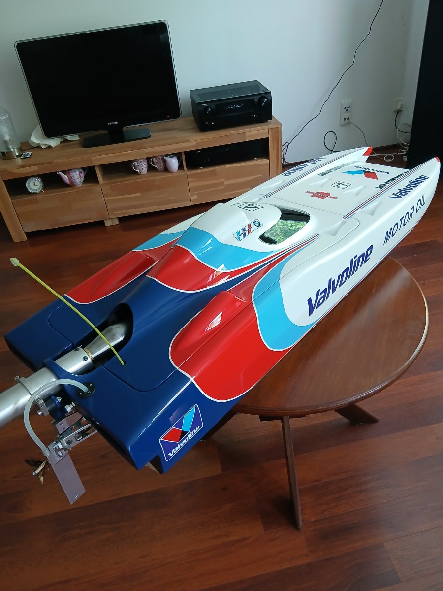

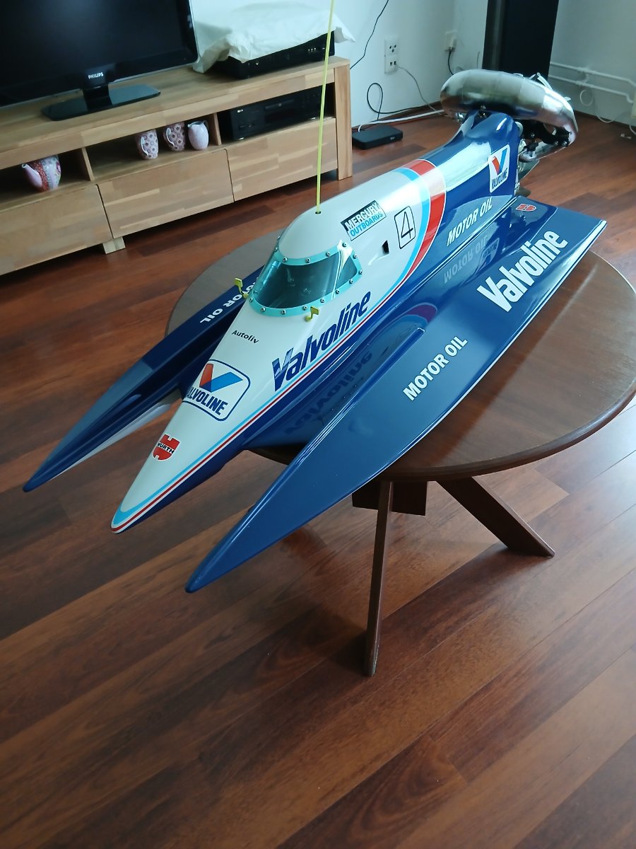

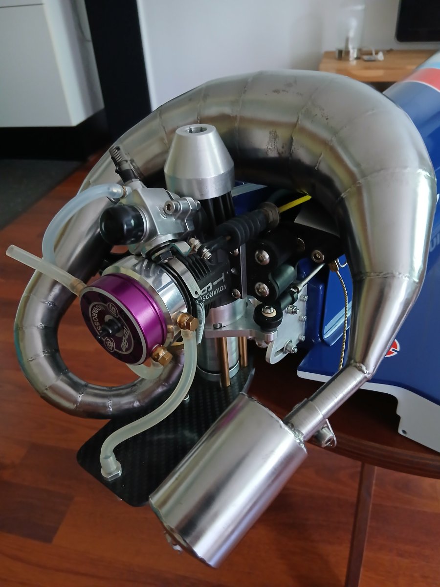

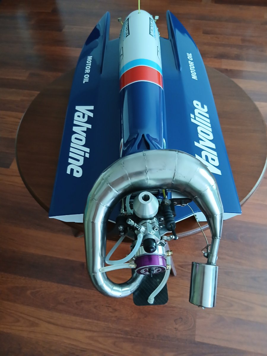

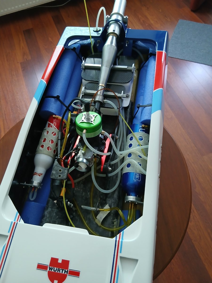

En met deze f1 heb ik 3 jaar wrerk gehad
En ja ....parelmoer wit ook
Denk ook de mooiste van de vloot

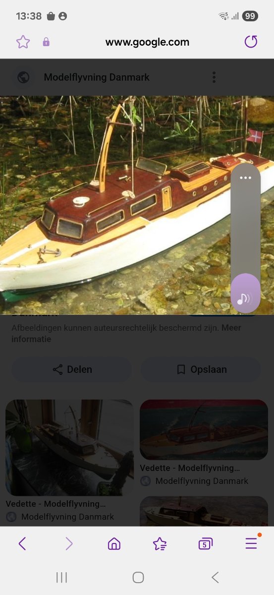

De Vedette is een waterverplaatsend jachtmodel uit 1963, ik heb een paar filmpjes gezien met diverse motoriseringen en ook deze romp kun je 'overdriven' als halfglijder...

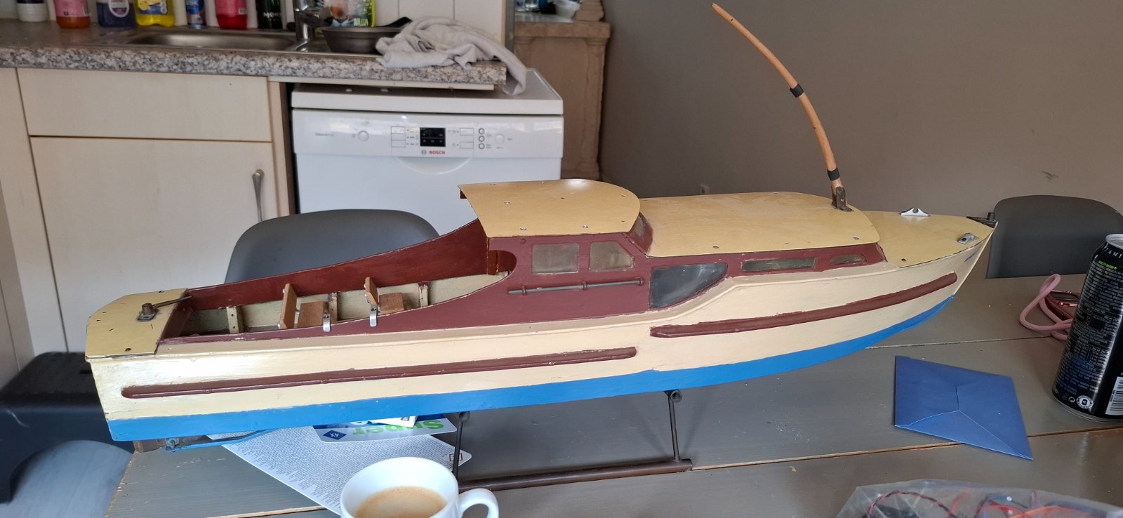

En vwb de vedette, hele mooie bootjes, maar door het ontbreken van zogeheten sprayrails aan de voorkant niet echt geschikt om heel hard te varen, het water komt dan over het dek met als gevolg dat de boot volloopt. Niet vragen hoe ik dat weet.
Zelf heb ik ook nog iets soortgelijks aan de vedette, deze staat op de werkbank om te restaureren. Eerst alle oude verf eraf halen.
Bijlagen
    154,2 KB · Weergaven: 14
Heeft ook wel iets van een notarisboot. Maar die waren niet zo snel en dienden om rustig rond te toeren. Gr. Klaas.
