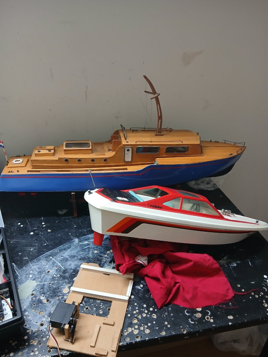

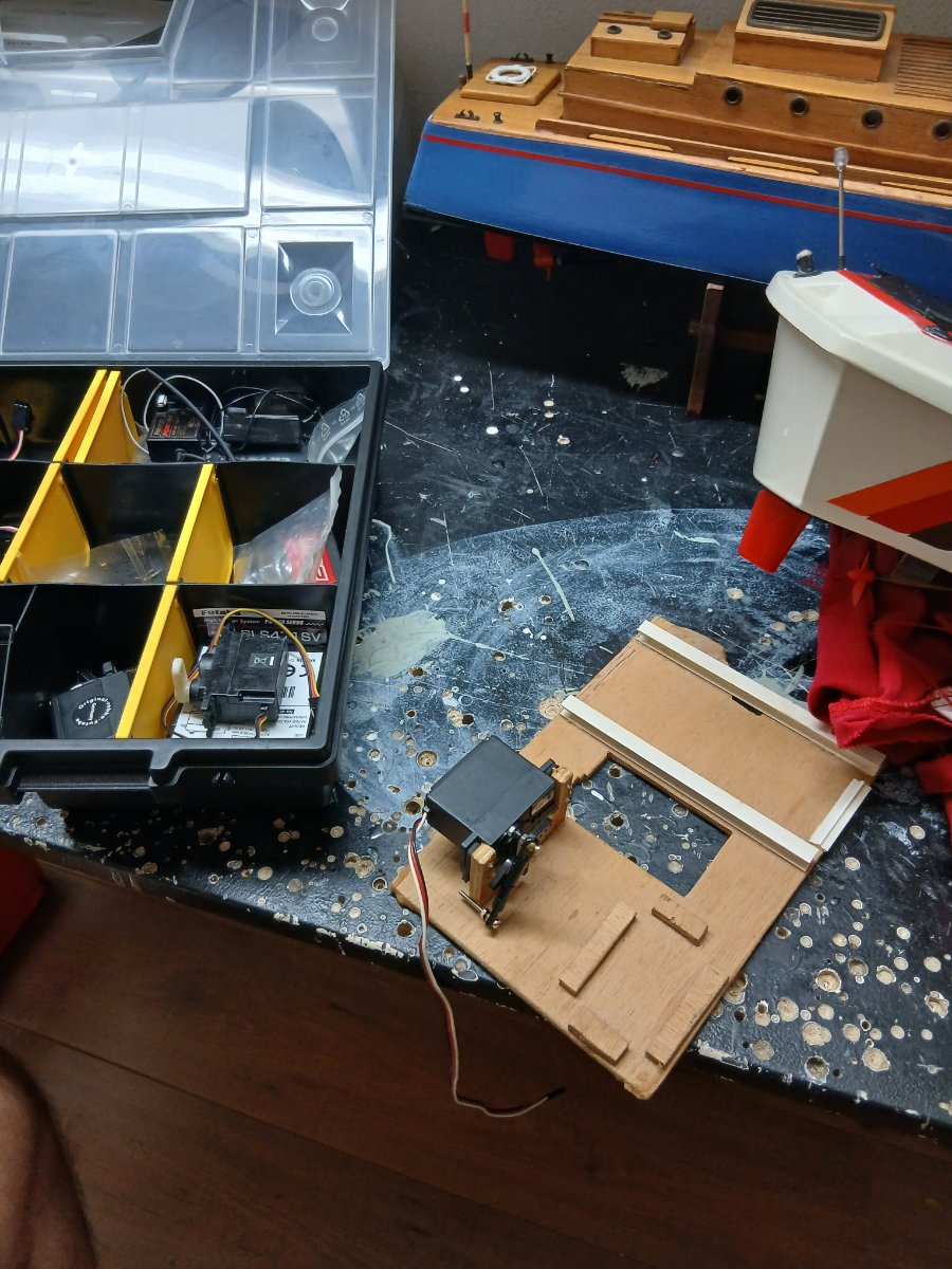

Ik heb beide bootjes nu binnen gekregen
De katja was wat grauw dus dat witte deel enigzins gepilijst met fijne metalpolish
Dat ging super
Daarna met wax en ziet er best een stuk beter uit
In beidde zit eigenlijk niets
Het motortje van de katja is slecht uitgelijnd zag ik
Ik wilde in beidde maar een compleet nieuwe set monteren .
Dus ,motortje ,regelaartje , accuutjes
Schroefas en propelllor .gewoin fris beginnen
