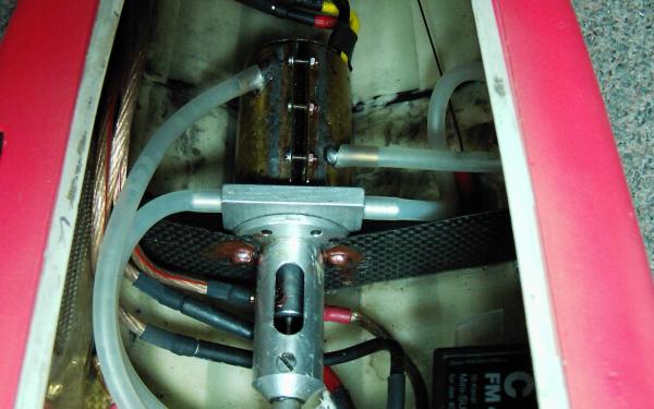

Hallo Lex,
Als je er ruimte voor hebt, zou ik de motorsteunen van de buitenlopers watergekoeld maken, daarvan zijn exemplaren verkrijgbaar in de handel, maar zelf maken is ook niet zo moeilijk.
Door de relatief lange vaartijd zullen de motoren, zeker in deellast, tamelijk veel warmte opbouwen, die krijg je alleen afgevoerd via een watergekoelde motorsteun.
Bijgaand een paar foto's van een watergekoelde motorsteun:
Deze zit in de ARPRO en is een uitgefreesde ring met een afdichtingsdeksel en twee nippels:
full
Hieronder een eigenbouw exemplaar; een plaatje aluminium tegen de motor met extra materiaal aan de bovenzijde, waar een 3,2 mm gat doorheen is geboord, opgeruimd tot Ø4 mm, waar 4 mm buisjes zijn ingelijmd met loctite.
full
Het koelwater komt als eerste door de motorsteun en voert een aanzienlijke hoeveelheid warmte af; dezelfde motor met alleen mantelkoeling is warmer na een zes minuten run.
Groeten, Jan.
