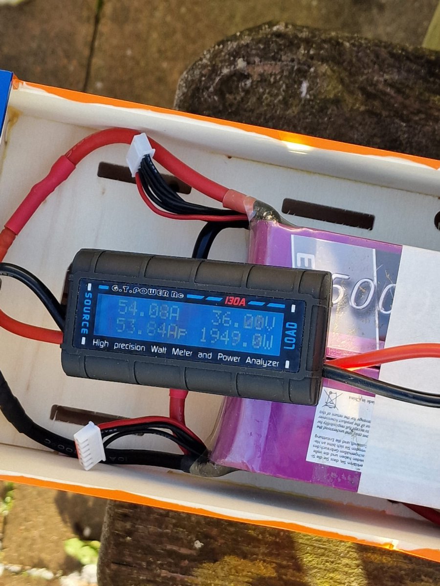

Vanochtend nog een keer getest met een watt meter ertussen.
Accu niet opgewarmd trouwens.
Even een 19x10 van Turnigy erop om te testen. Deze komt in toerental erg dicht bij de 7500. Wel met de nieuwe Kavan accu getest. En opgewarmd.
