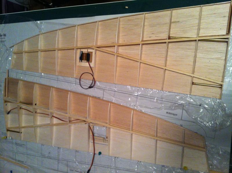

Dat is toevallig, ik bouw momenteel ook een killer hai vanaf tekening. Het is erg leuk om op deze klassieke manier een kist te bouwen. Ik ga ook voor de versie zonder kleppen vanwege de eenvoud. Ben nog zoekende naar een voordelige Hobbyking setup dus ik hoor graag jullie advies. Als accu wil ik een 3s lipo gebruiken.

Alleen de tekening copy gemaakt om te verknippen en plakken op balsa en triplex.

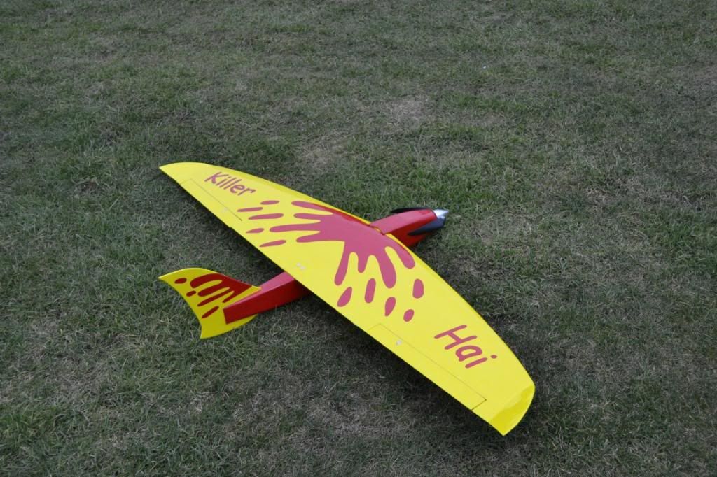

Hierbij de foto's van mijn definitieve Killer Hai. Vliegt inderdaad loodrecht omhoog totdat je hem niet meer ziet....Vervolgens loodrecht omlaag en dan hoor je hem heerlijk fluiten! Zweven doet hij ook goed mits je maar voldoende snelheid houdt dan blijft hij lopen en glijden. Leuke kist die mij veel plezier oplevert.
