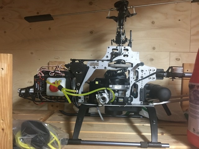

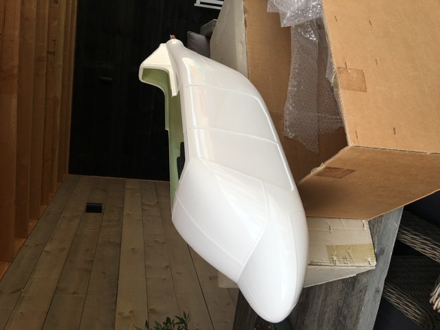

Onderweg vanuit de US of A, van StarwoodScaleModels:
Benzin Mechs, vliegt, tolt, bromt! Electro conversie erg waarschijnlijk, al vliegt dit wel fantastisch, nothing beats the smell of fuel in the morning!
Bijlagen
    93,5 KB · Weergaven: 313
Als je de conversie doet, dan heb ik interesse in de carburatuer, mits het de goede is, vandaar, zou WA 213 op de zijkant moeten staan

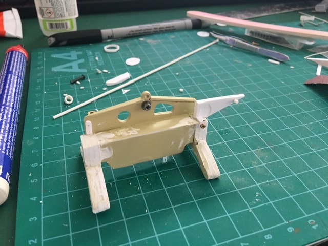

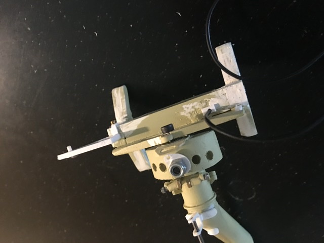

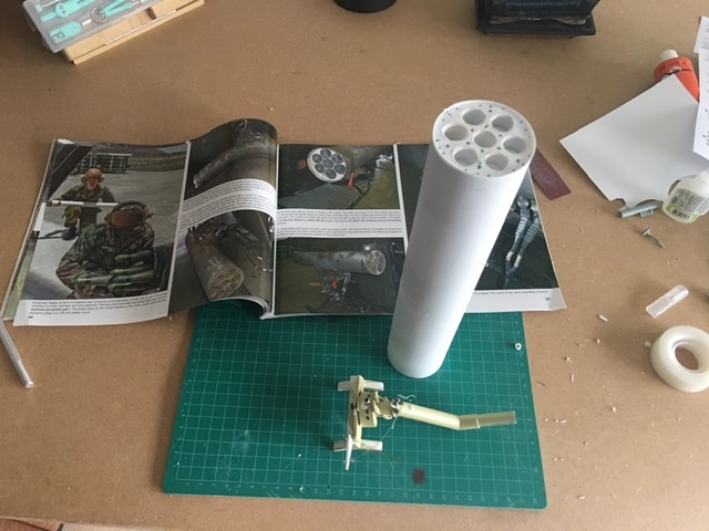

Eerste attempt voor de scratch built UWP (universal weapons carrier)

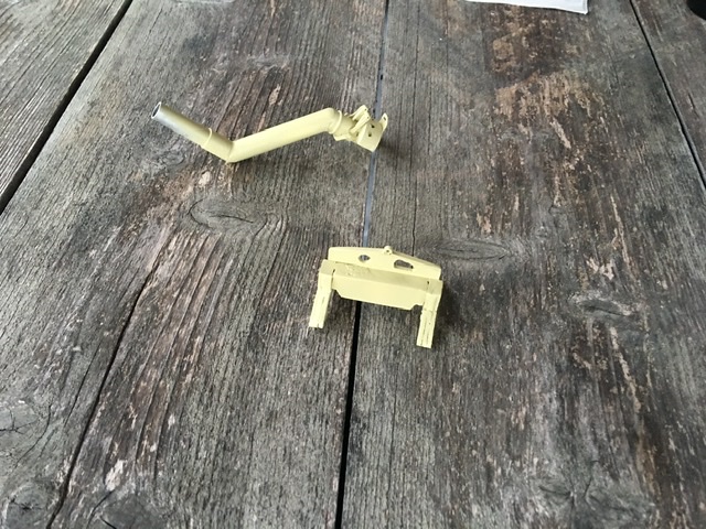

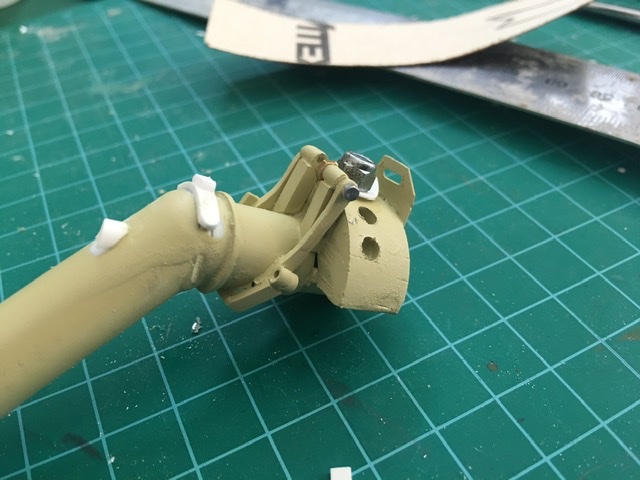

Dit is de eerste laag met filler, dan zie je precies wat je nog mag gaan doen: schuren, fillen, schuren.
Gebruikte materialen: alu buis, evergreen styrene en klein-metaal.
Deze komt aan de rechterzijde van de romp, met een rocketpod, aan de linkerzijde komt er een met een .50.

Leuk weer een schaalheli, ga dit zeker volgen!
Welke uitvoering ga je precies maken? zoals hieronder? zo te zien ga je voor een echt schaalmodel..[emoji106] Ben benieuwd
gr kees

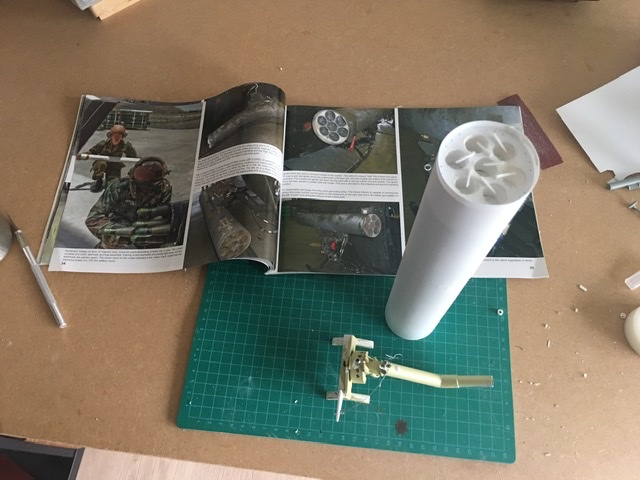

Bij bepaalde varianten zit er een ombouw om de .50. Dat ga ik ook proberen.
Bijlagen
    61,7 KB · Weergaven: 261

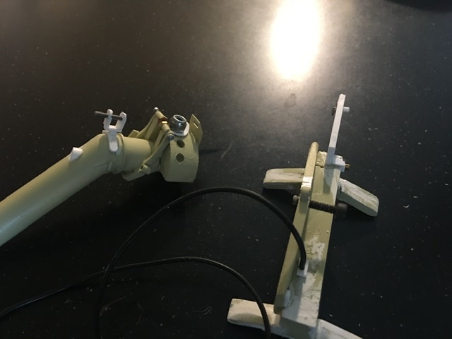

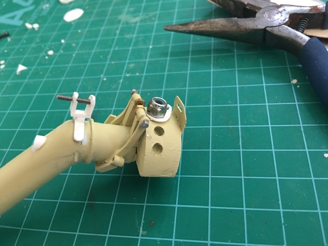

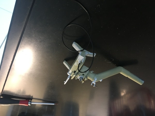

Om in de toekomst de rockettube los te kunnen koppelen, heb ik een verbinding gemaakt met een inbusschroef.
Bijlagen
    55,9 KB · Weergaven: 245
