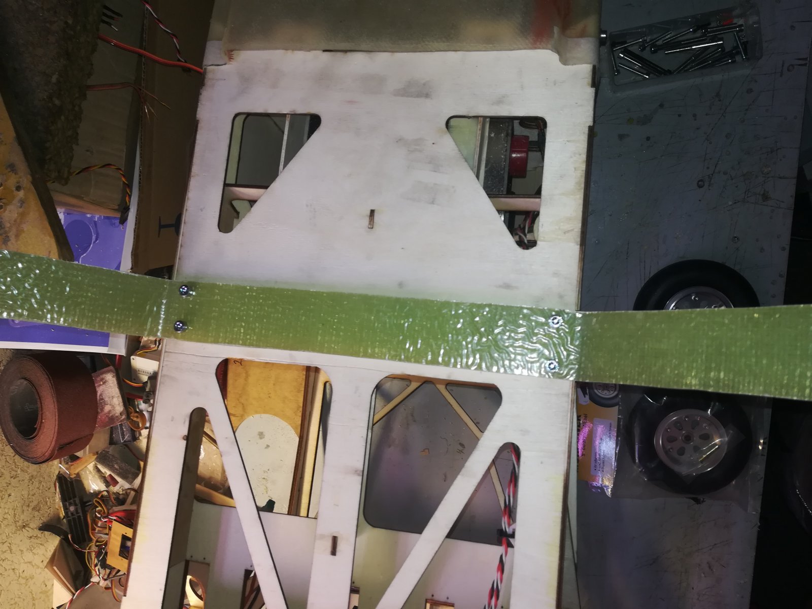

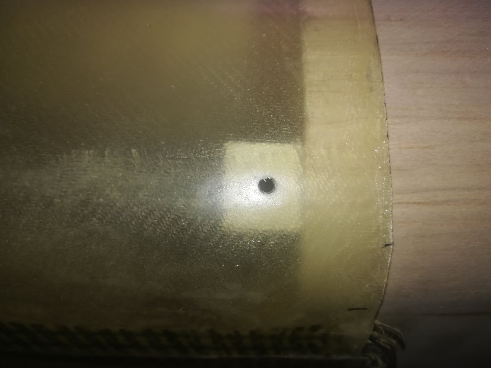

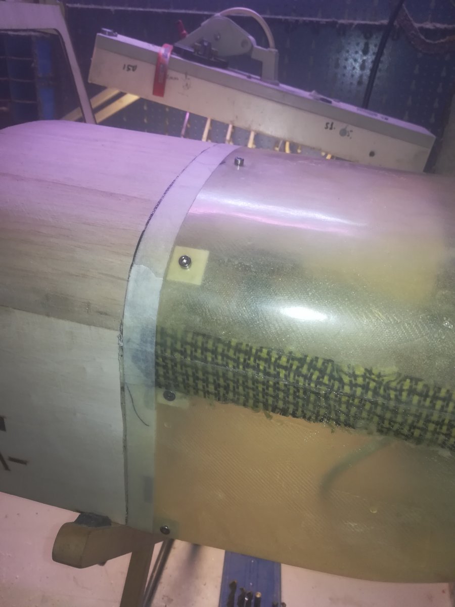

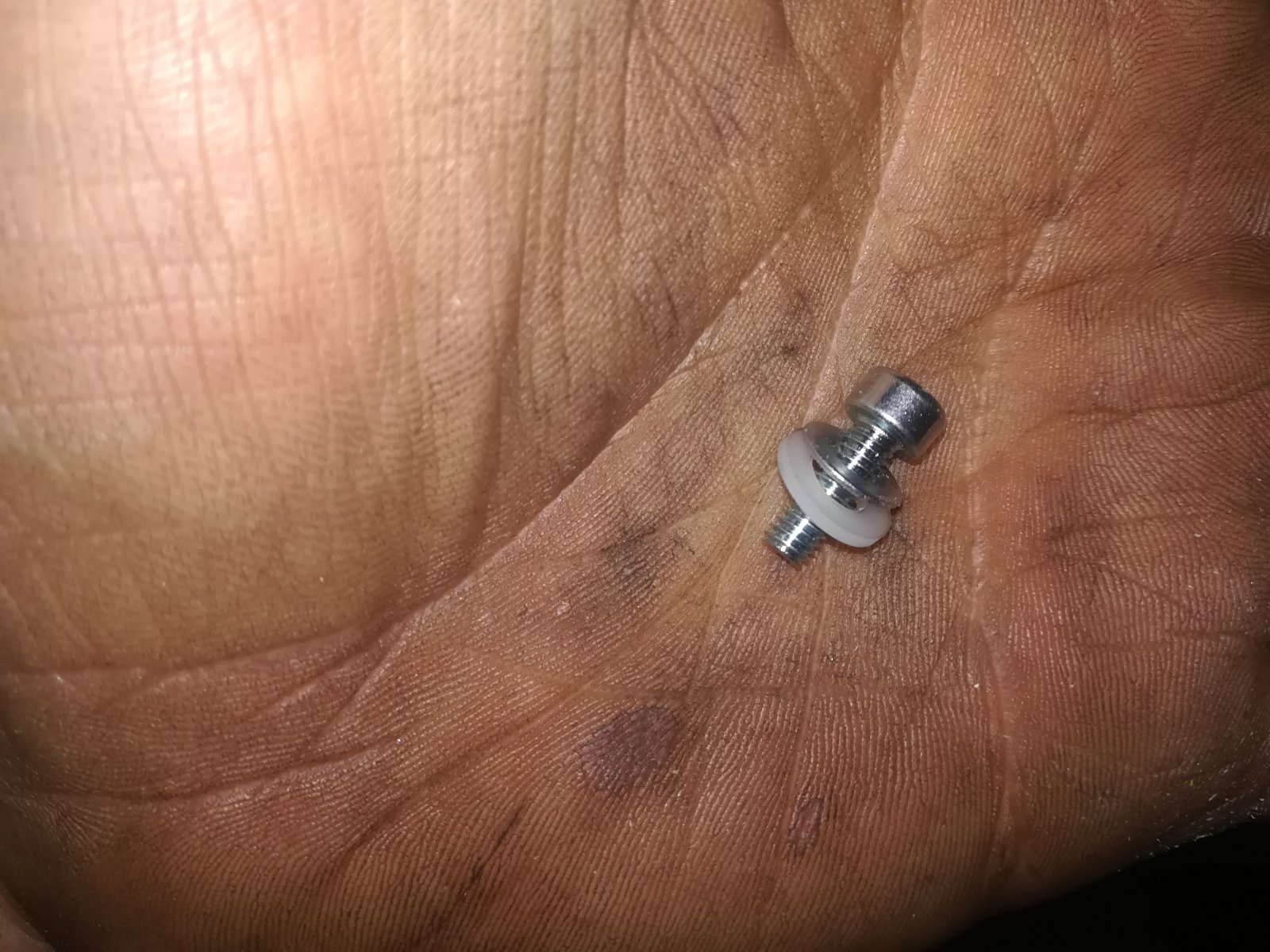

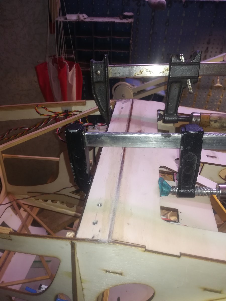

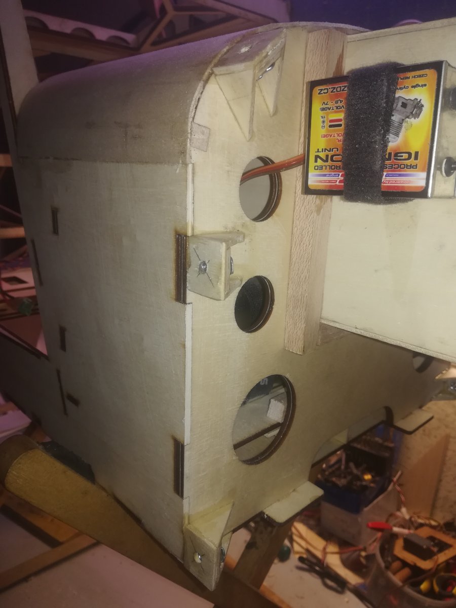

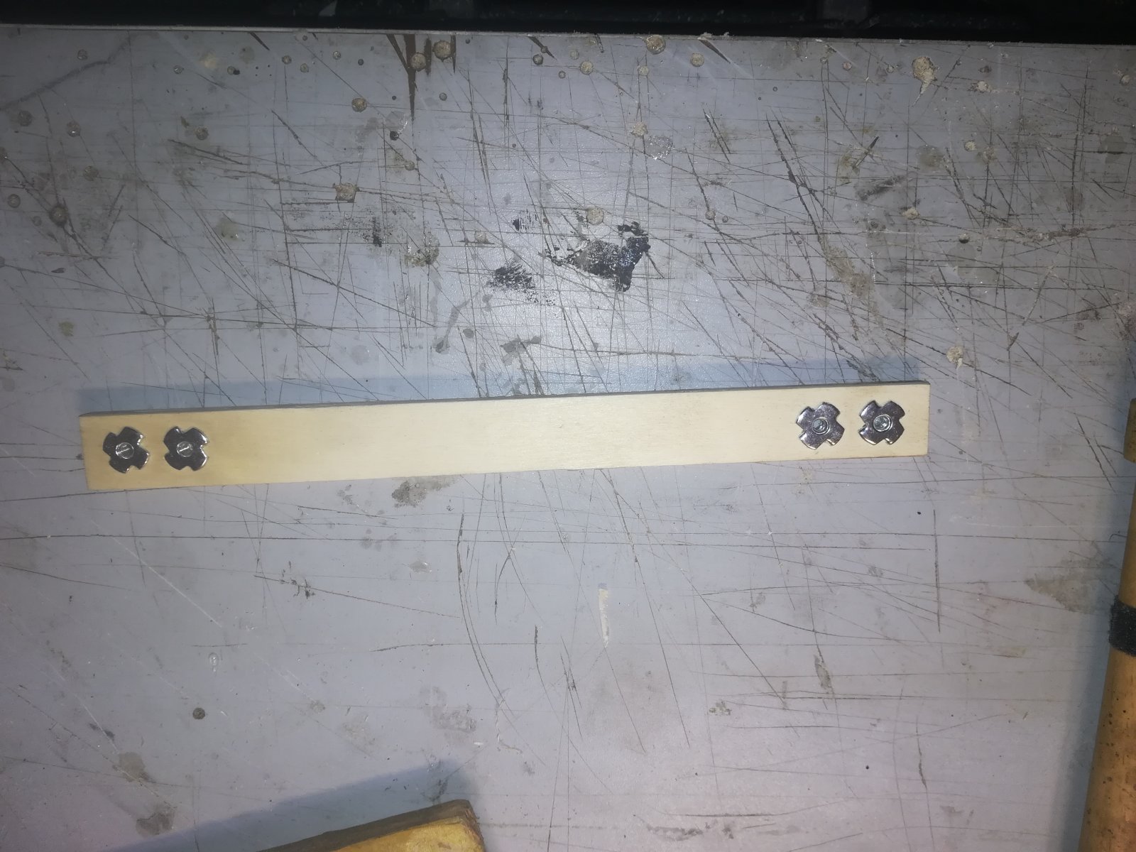

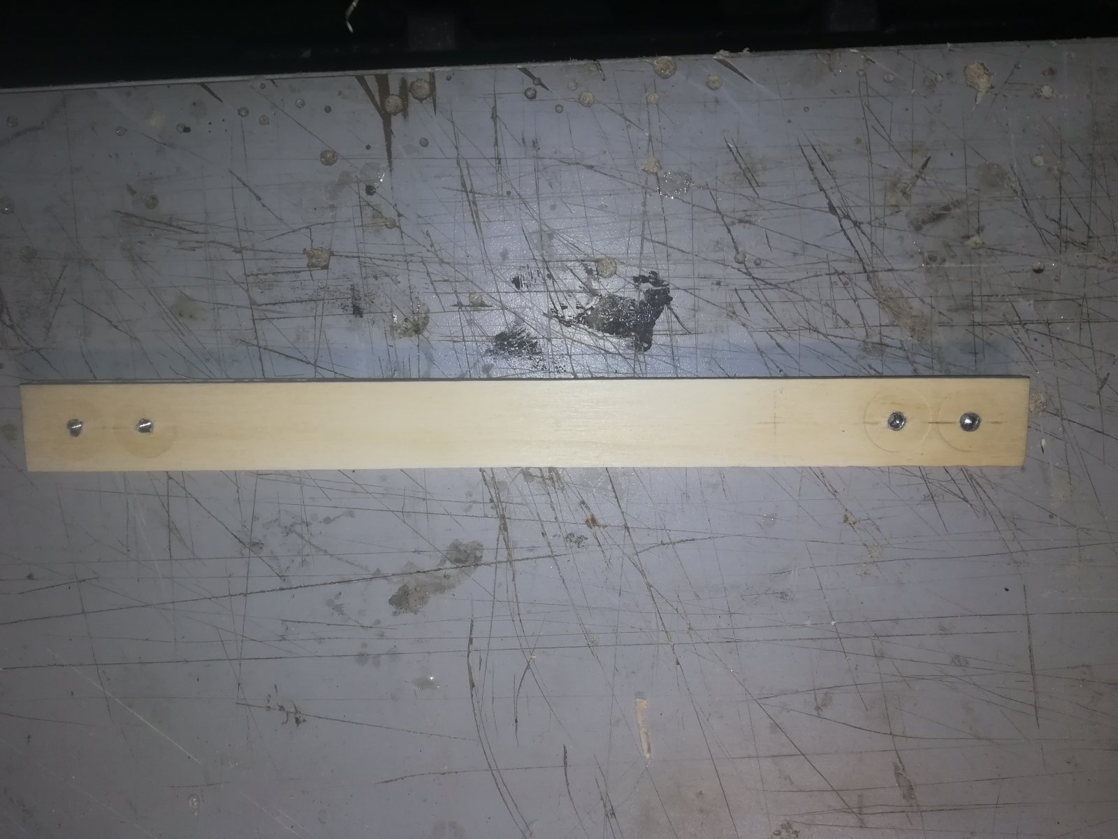

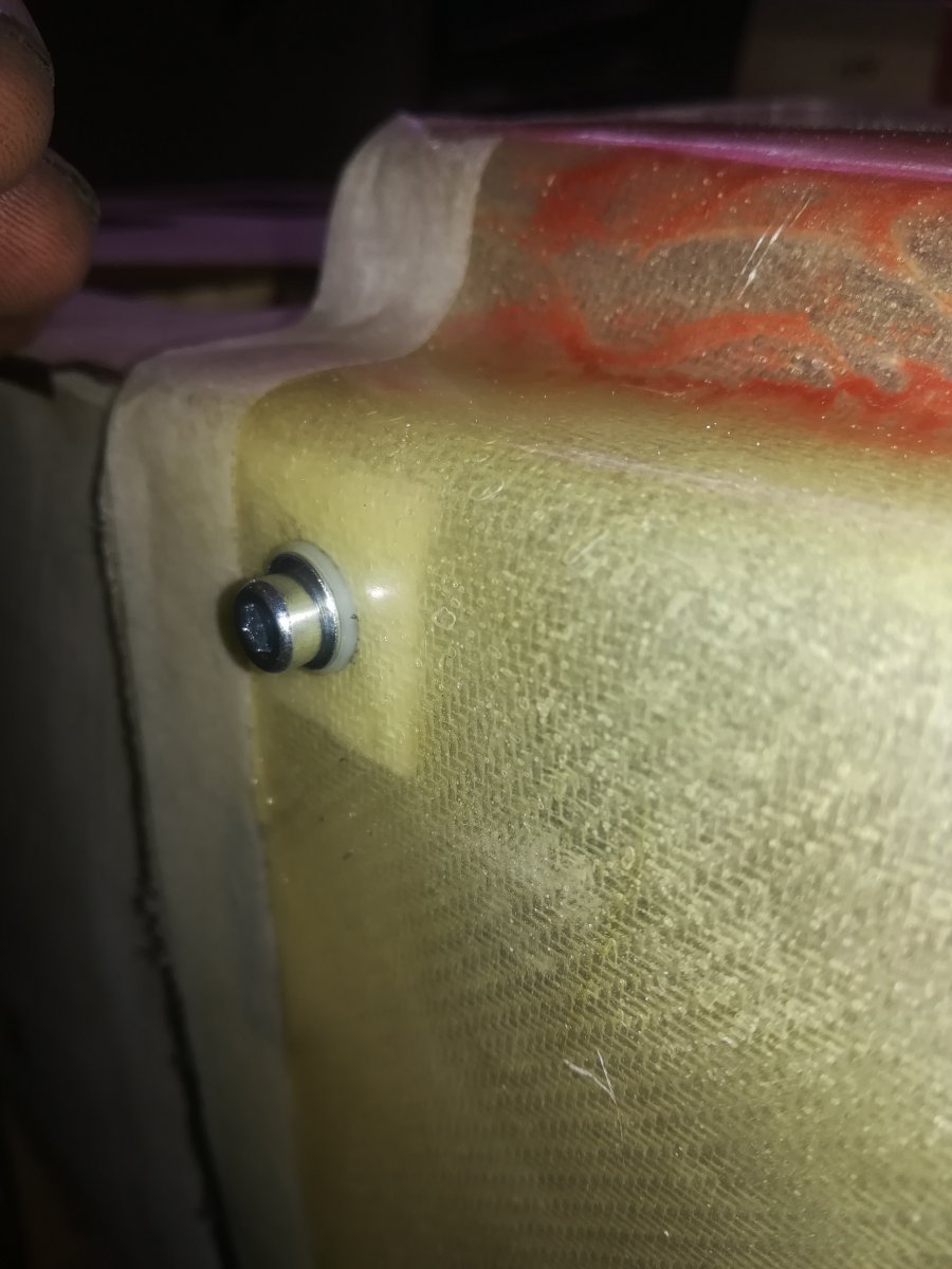

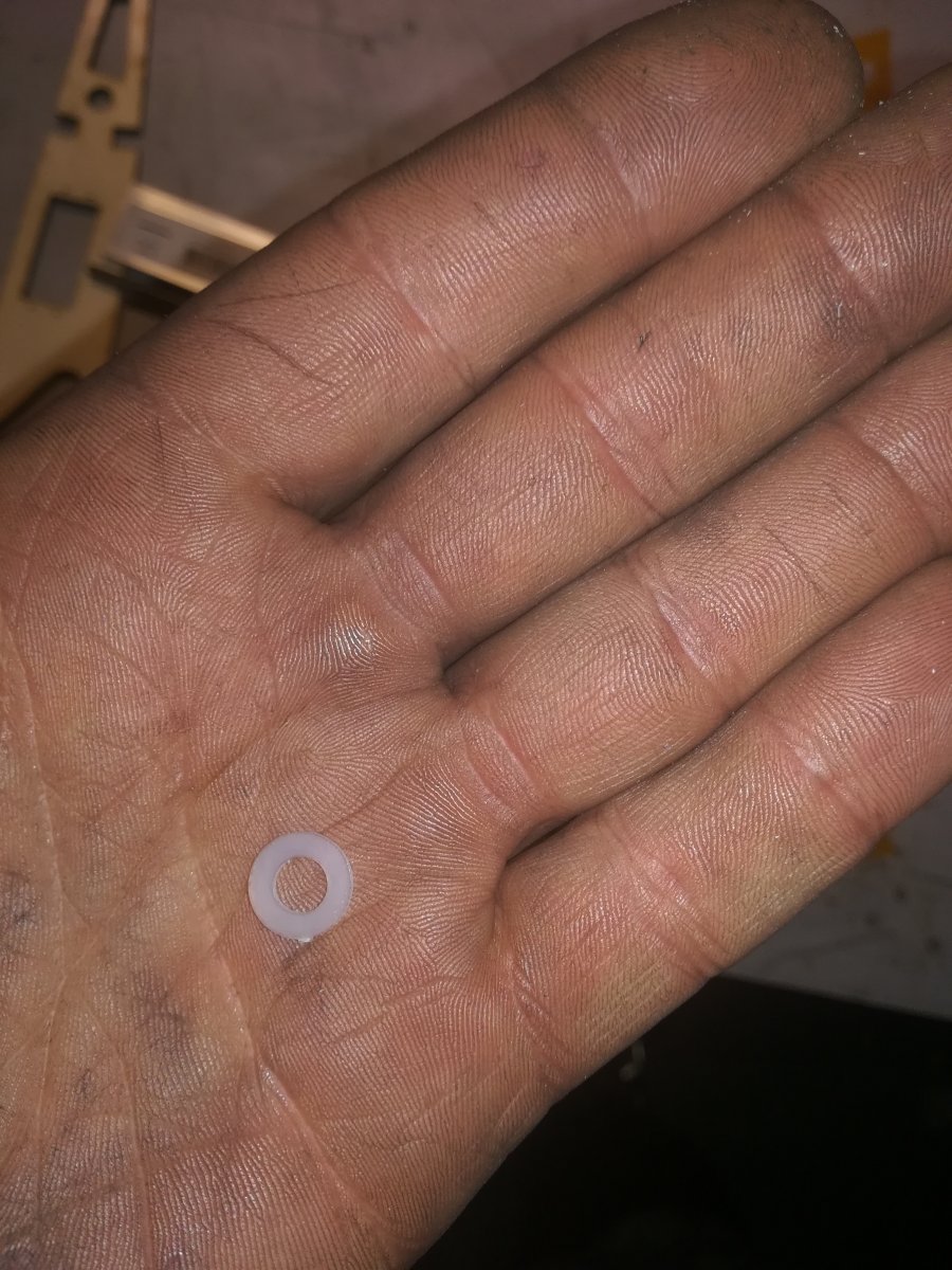

    Om de kap vast te zetten gebruik ik nylon onderlegringen. IMG_20181205_200236.jpg IMG_20181205_200314.jpg IMG_20181205_213545.jpg

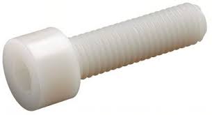

    Nylon breekboutjes werken ook perfect. Trillen niet los.

    Klopt maar ik ben fan van inbus bouten. Die vind ik prettiger sleutelen.

    Absoluut waar.. Inbus of torxs.. Love it!

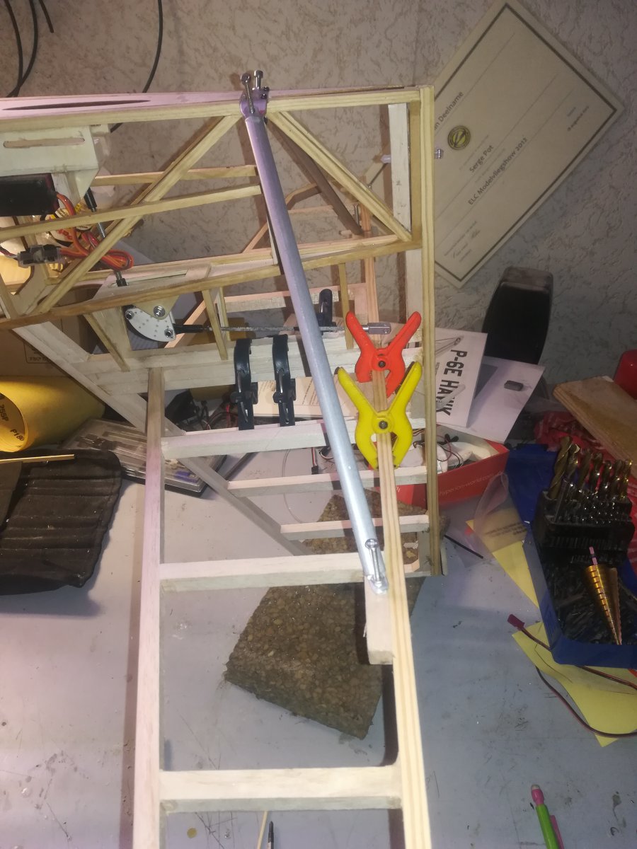

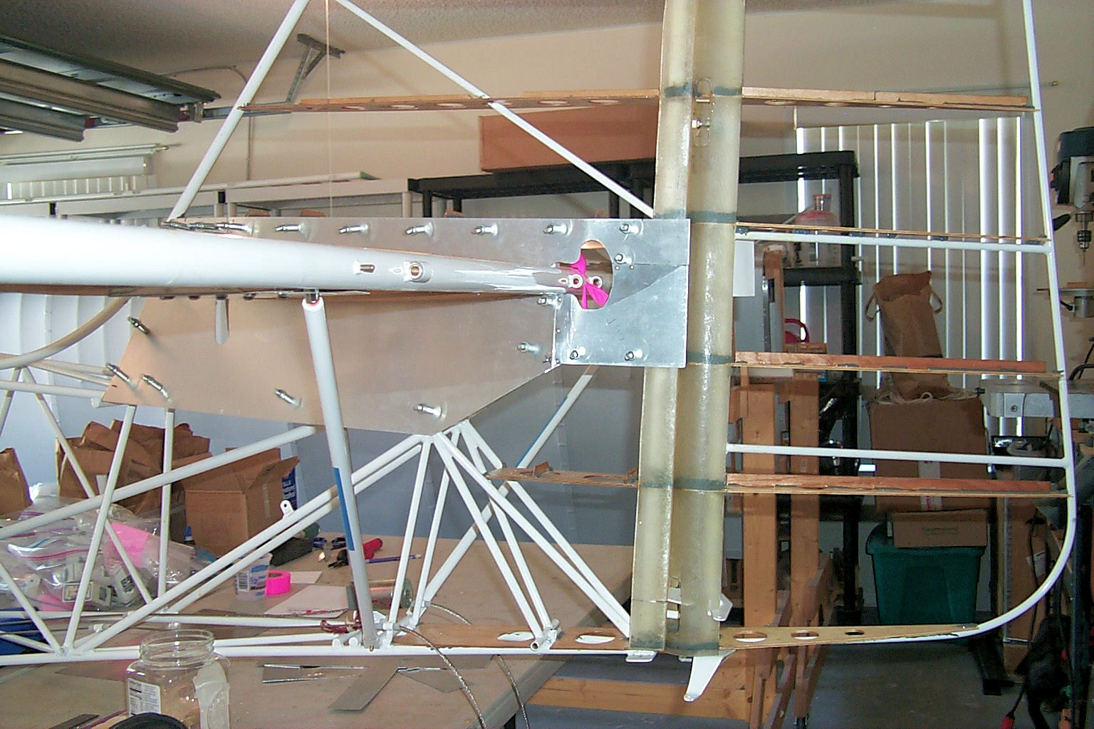

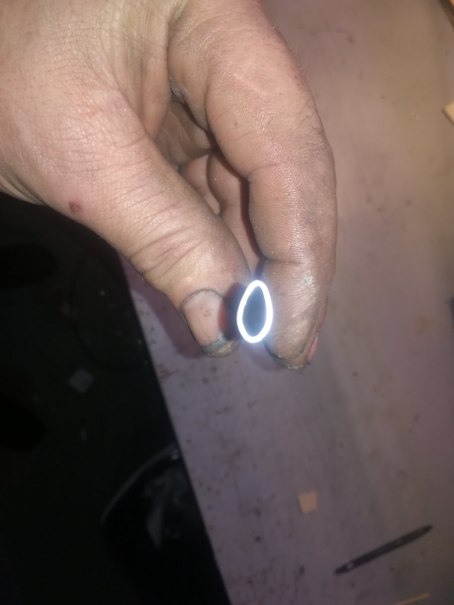

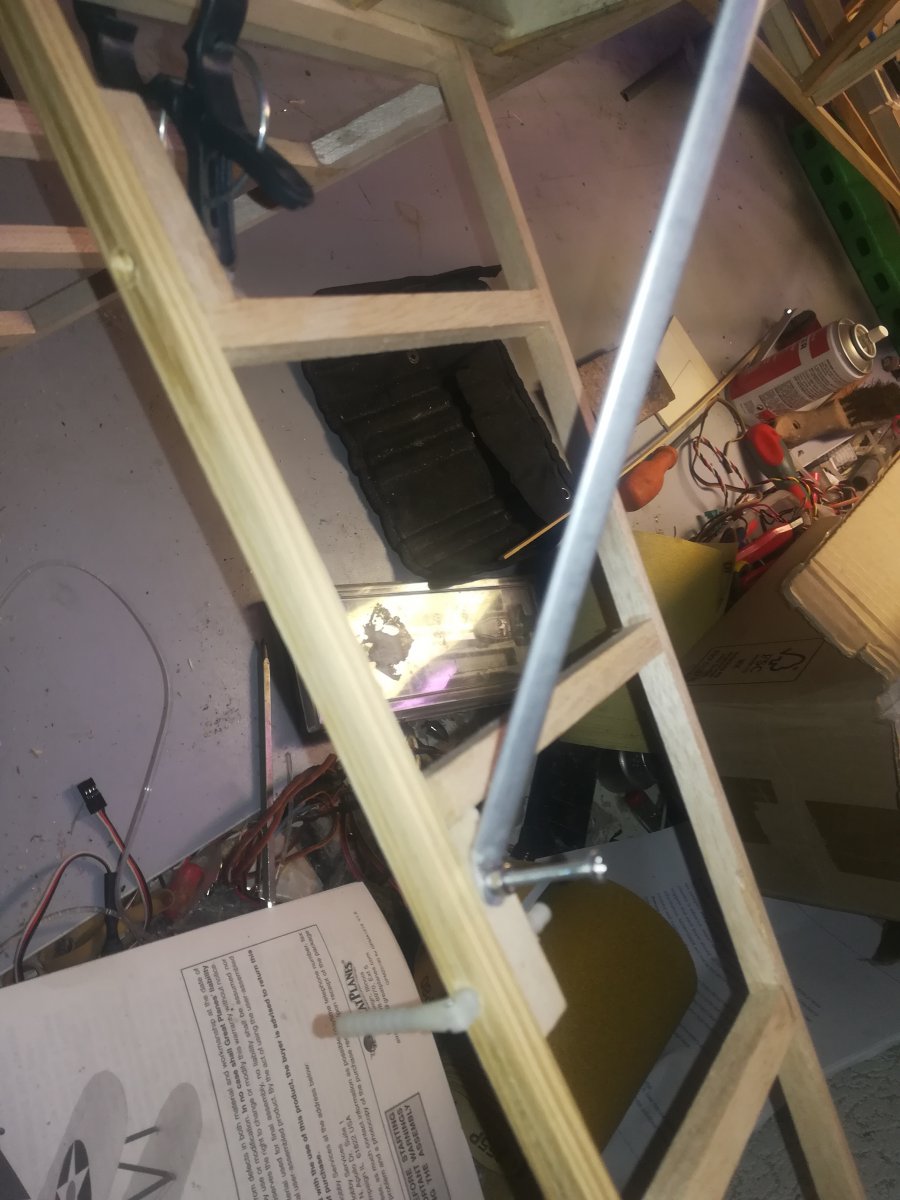

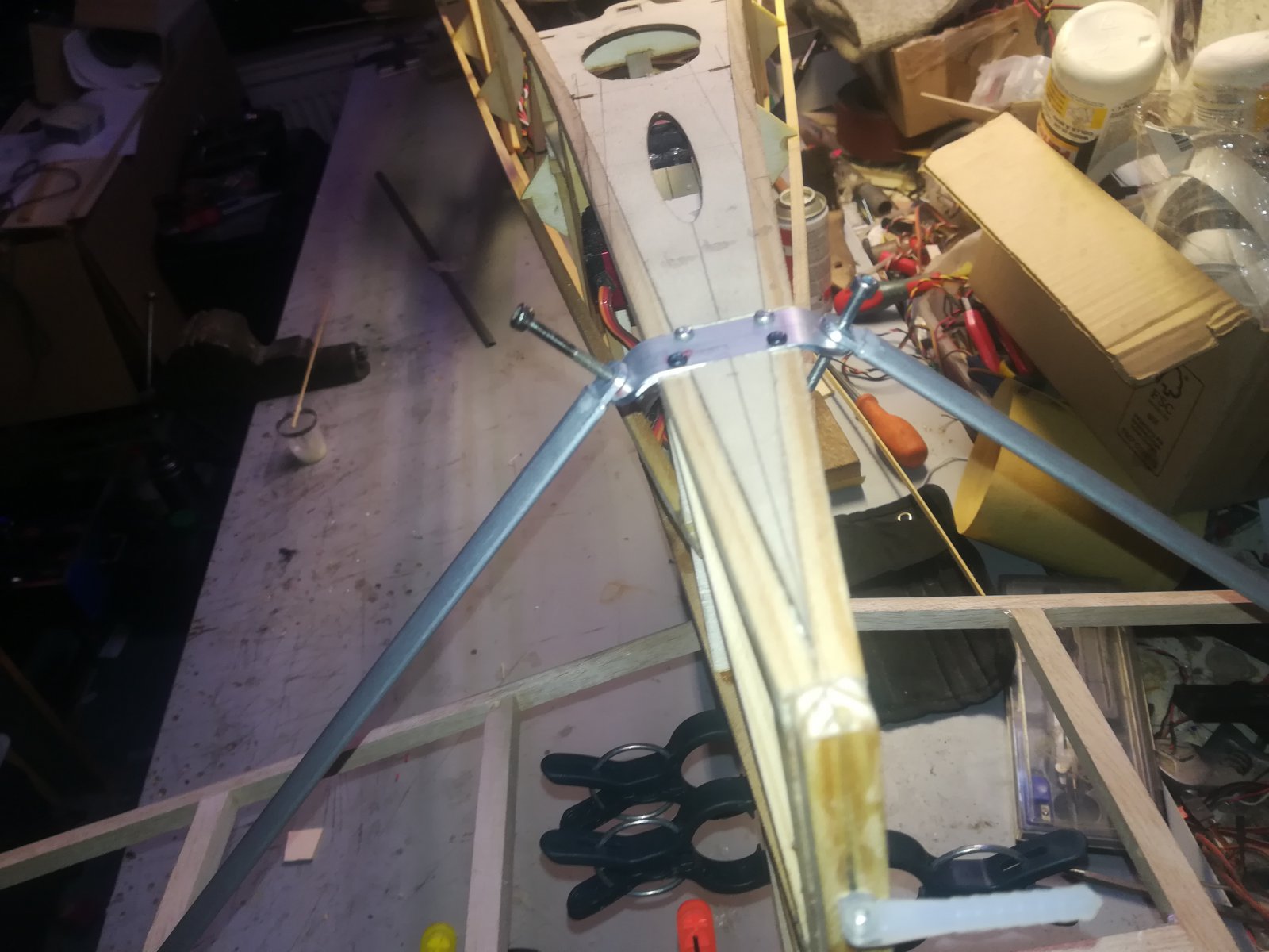

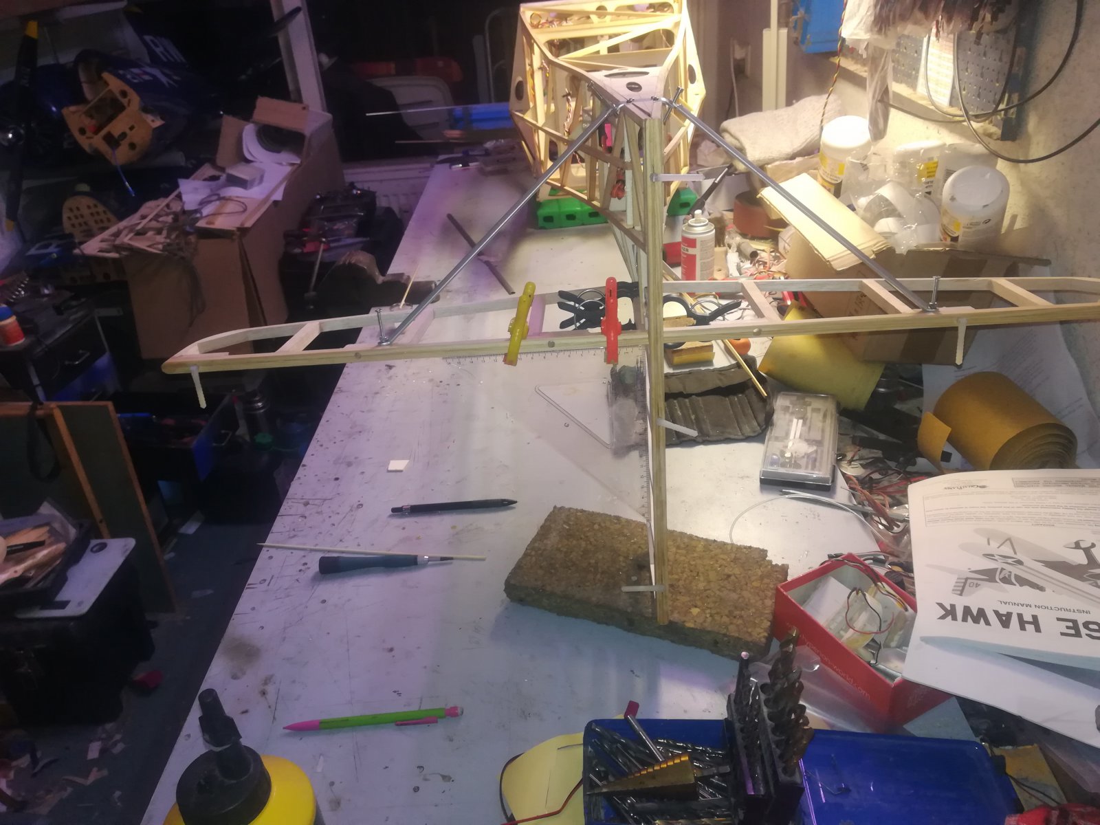

    594.jpg IMG_20190116_193055.jpg IMG_20190116_193051.jpg IMG_20190116_193018.jpg IMG_20190116_193042.jpg IMG_20190116_193032.jpg Ondertussen kunnen we weer verder. Er zou een tussendoor project komen wat op zich laat wachten door omstandigheden van de opdrachtgever.
    Naar aanleiding van het origineel hier een s5 de stabilo struts gemaakt De s7 heeft dus ovale struts

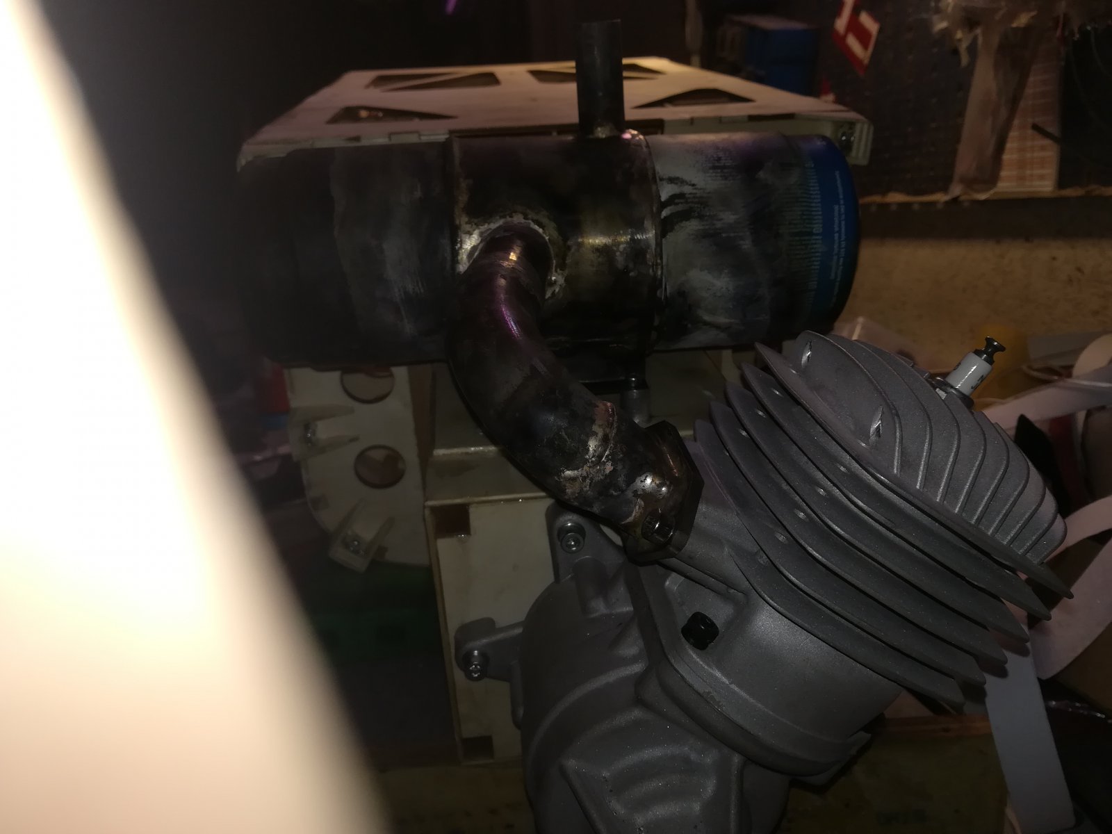

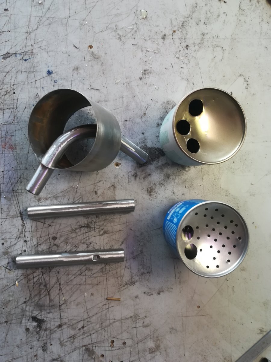

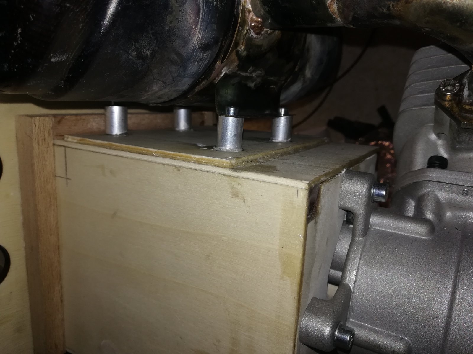

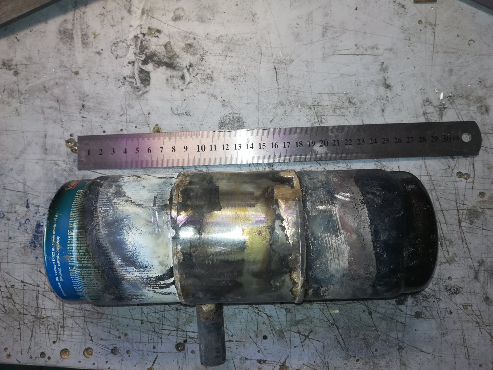

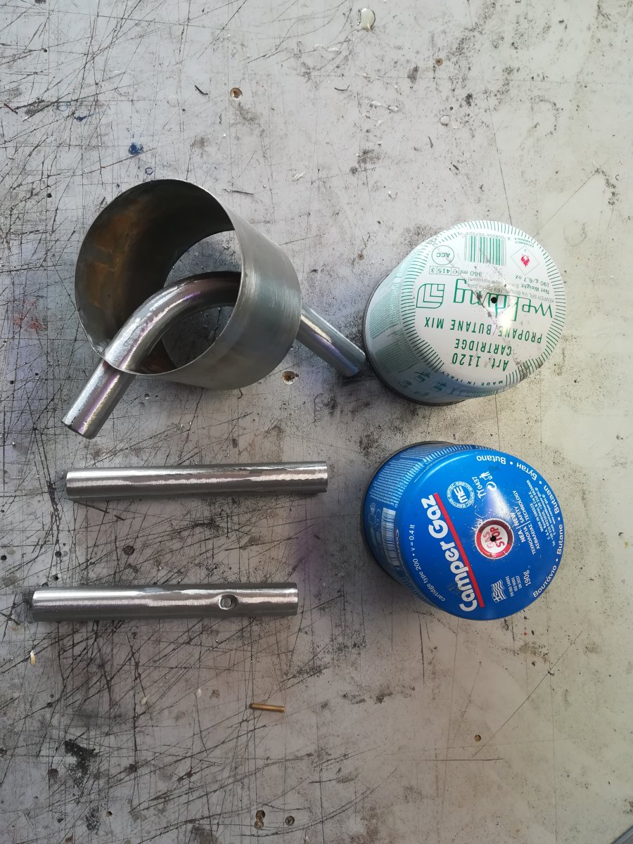

    Onderwerp uitlaat. Benodigde onderdelen, thermoskan, campingstoel en gas busjes. Totale inhoud is 1339 cc van de drie kamer demper 2e en 3e kamer zijn 332,5 cc dat is dus de inhoud van de gasbusjes. Later nog de steuntje maken om de demper te monteren en de ingaande pijp. IMG_20190129_142810.jpg IMG_20190129_151632.jpg IMG_20190129_140909.jpg IMG_20190129_140922.jpg
    Denis Didier, H.B.Busking en Hans V vinden dit leuk.

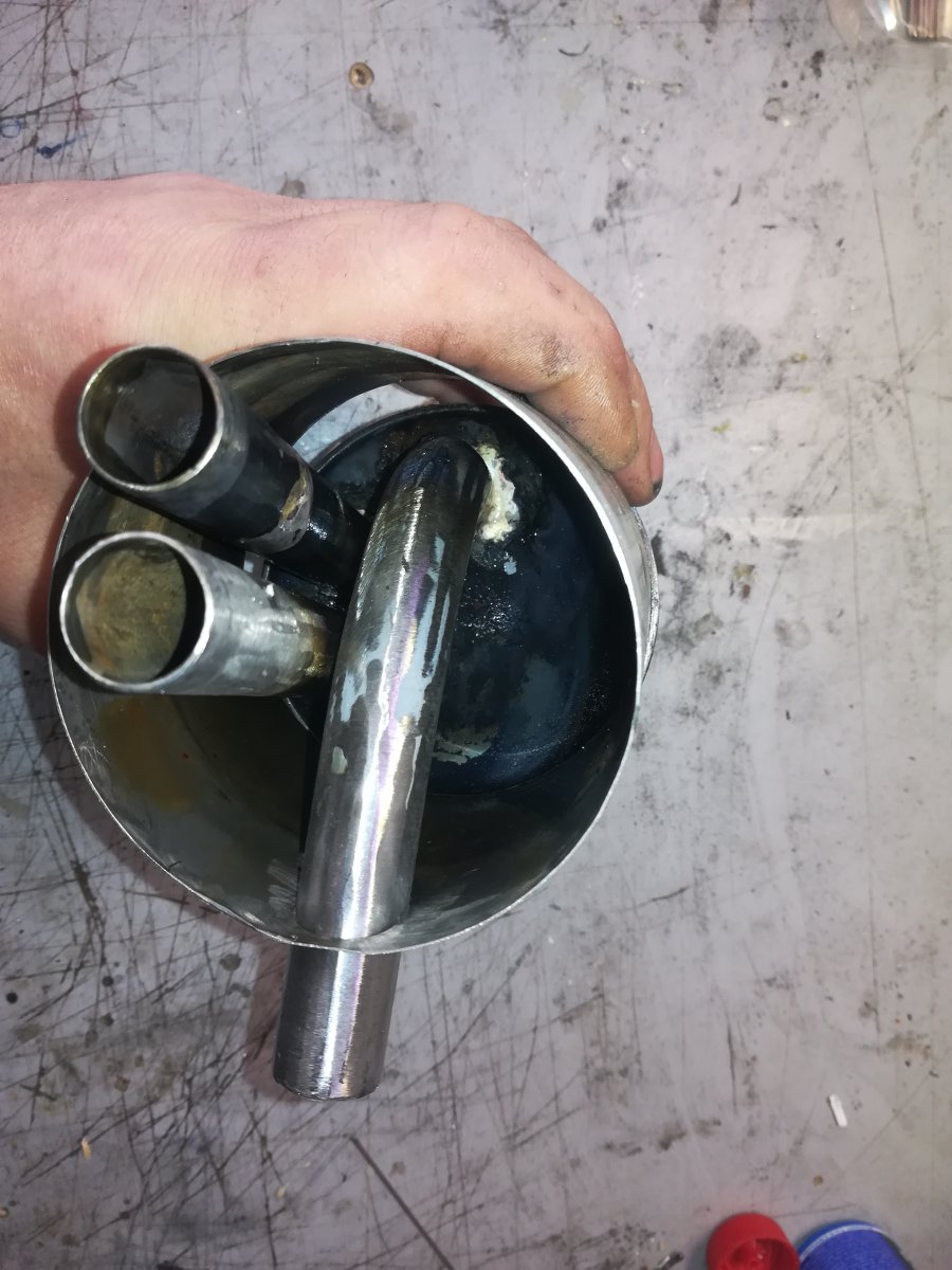

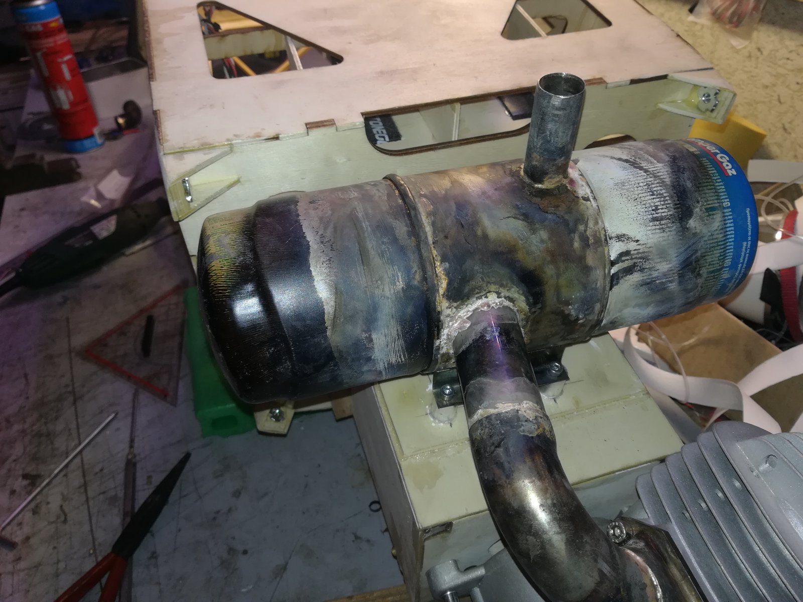

    En nu het totaal plaatje .

    Prachtig om zo je uitlaat te bouwen! Wat ik mij wel afvraag: is de diameter van jouw uitlaatbuisje niet te klein, als ik die vergelijk met de uitlaatdiameter van de motor zelf? Of hoort dat zo (tegendruk) / of lijtk dit alleen maar zo op de foto / of .....?
    Verder een erg mooi bouwwerk, succes hier verder mee!
    :beer:
    serge pot vindt dit leuk.
  18. serge pot
    serge pot Forum veteraan
    Lid geworden:
    20 feb 2009
    Berichten:
    5.024
    Locatie:
    daar waar ik vlieg
    Uitlaat volume is eigenlijk aan de ruime kant daardoor kunnen de gassen meer krimpen en mag de uitgaande pijp smaller . Normaliter pak je op 28mm 20mm is nu 18mm

    Ah, duidelijk, dat wist ik :hammer:niet...
    Ik blijf dit mooie project volgen!

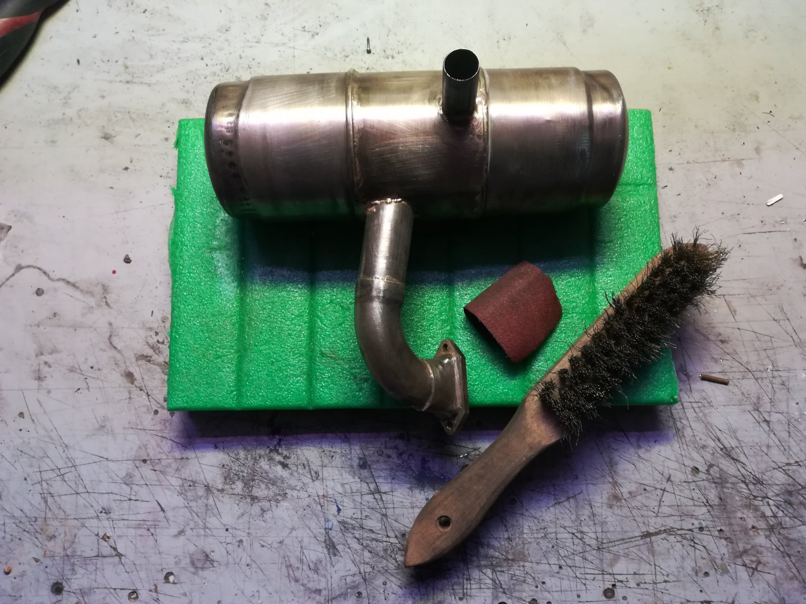

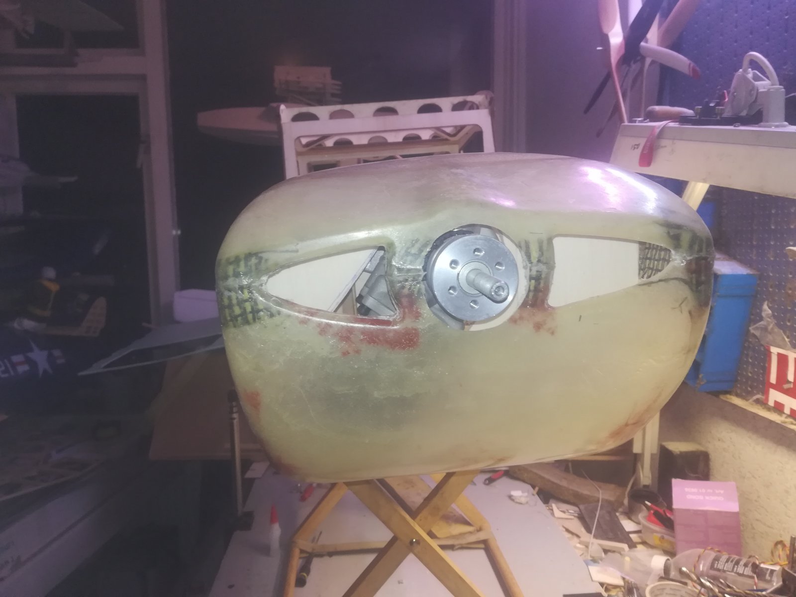

    Een avond goed schuren en met messing borstel nawerken. Nog wat lekjes afgedicht. Weer schuren en borstelen. Zaterdag nog fijner afwerken. Zin in .
