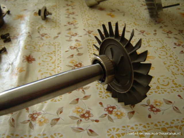

gisteren heb ik het loopwerkje uitgebalanceerd, en dat ging eigenlijk nog makkelijker dan ik had gedacht (iedereen nog bedankt voor de nuttige info:proost:)
na eerst wat met plakkertjes in de weer te zijn geweest heb ik de stap maar gewoon gewaagd en heb ik de dremel er in gezet en binnen een uur had ik het onbalans en nagenoeg helemaal uit
daarna heb ik de het loopwerk weer in de turbine gezet en een testrun gemaakt. het opstarten ging snel en feilloos (begin er al aardig vertrouwd mee te raken:p) ik kon bij het stationair draaien geen trillingen meer voelen.
volgas dan maar (max toeren had ik nog ff op 90.000 rpm gezet) ook bij dit toerental nagenoeg geen trillingen te bespeuren.

nu ik het loopwerk er toch weer uit heb wil ik dit laatste onballans er ook nog uit hebben, ik heb nu de spullen er voor dus moet het ook 100% zijn

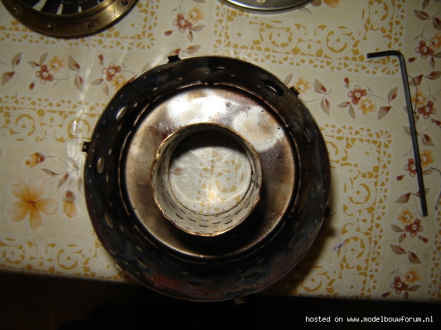

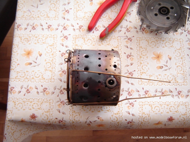

ook had ik nog een hotspot op 9 uur, nu zag ik dat de branderkamer op deze plek niet helemaal mooi aansluit op het nvg, zou dit met de hotspot te maken kunnen hebben?
wat me ook opviel was dat aan het eind van 2 stiks een "schoon" plekje te zien is op het branderkamerdeksel (zie foto) wat kan ik hieruit opmaken?
hier nog een plaatje van de verkleuring van de branderkamer
verder was er in de lagers een mooie oliefilm te zien, en is de as niet zichtbaar verkleurd dus dat zit volgensmij wel goed

Die hotspot zou inderdaad te maken kunnen hebben met de kamer afsluiting maar kan dat vanaf hier moeilijk zien. Ideaal moet alles goed passen maar ook in mijn motoren trekt eea na verloop van tijd toch krom maar blijft alles goed draaien. Wat ook oorzaak van je hotspot kan zijn (hoe groot deze dan ook mag zijn, een kleine hotspot is niet gelijk einde van de wereld) is die kamer verkleuring waar jij het over hebt. Die twee plekken betekend dat dáár je brandstof goed of misschien té goed ingespoten wordt, je kunt het zien als twee mooi schoon gewassen plekjes met brandstof nevel die misschien nog niet goed verdampt is. Die andere 4 doen dus wat minder fanatiek mee. Wat is de positie van deze plekjes tov die hotspot? Ik zou eerder daar naar kijken. Bekende checks zijn:
- Controleer met propaan gas of de inspuiters allemaal open zijn en de vlammetjes even lang zijn.
- Zorg ervoor dat alle naalden de verdamper buizen goed aanraken, anders spuit de brandstof straal gelijk naar achteren wat jou effect zou kunnen verklaren.
- controleer dat alle naalden minimaal 8mm of liever meer in de verdampers steken.
Twee foto's, de eerste waar je met de vlam test kan zien of er geen nozzles minder óf juist meer branden. Daaronder de binnenkant van een kamer waarbij je ook mooi "schoon gewassen" plekken ziet waar de verdampers uitkomen. In dit geval met 12 sticks uit mijn GR180 maar het resultaat is hetzelfde:
1 schoep gloeit zichtbaar
dat had ik al gedaan, dit is dik in orde.
ik zag wel dat 1 naald niet aanlag toen ik de branderkamer er uit haalde.
de hotspot ligt op 9 uur en deze 2 plekjes liggen op 5 en 7 uur (vanachter gezien)

ik heb een beetje de indruk dat de vlam wat ver naar achteren ligt, kunnen julie aan de verkleuring van de branderkamer zien of dit ook zo is?
wat kan ik hier het beste aan doen?

Hoi Gertjan, die verkleuring is vrij standaard, zo zie je ze bijna allemaal en zoals Limme al zei, het is vrij normaal dat de schoepen wat gaan gloeien bij een rvs ngv. Eerst maar eens lekker testen en alle waardes opschrijven. Als je een losse termoprobe heb kun je die evt aan de uitlaat zijde rondom checken met de hand. Beginnen bij top positie en zo iedere keer 1/8 van de uitlaat cirkel verder. Zo kun je duidelijk meten of je ergens een hotspot hebt. Die 525 graden is gewoon goed maar da's waarschijnlijk niet op vol vermogen, anders zou je zelfs de uitlaat nog in diameter kunnen knijpen/reduceren voor meer vermogen. Zolang de temperatuur onder de 670 graden blijft is er niets aan de hand. Als je vlam inderdaad wat naar achteren blijkt te zijn kun je er niet zo heel veel aan doen in deze set-up. Je zult dan een andere ngv moeten maken/kopen met kleinere hoeken, deze staat waarschijnlijk vrij ver open. Kun je een paar close-up foto's maken van je ngv, misschien valt hier nog wat aan te spijkeren...
