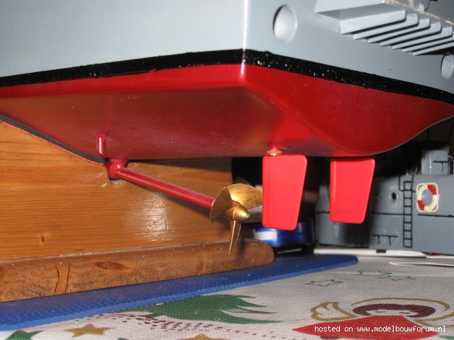

Mooie boot, maar op foto 8, wat is die witte blos op het plastic en waarom is de achterkant zo zanderig (foto 10)?
hehe, het is 100Milliwatt:lol:
Dat komt door de flits. Die blos is op een ronding van de kajuit en bij de achterkant flitste hij behoorlijk:p

Ding zit stevig verlijmd in de romp, lijkt me geen probleem zo. Vorige eigenaar heeft er ook al jaren zo mee gevaren...
