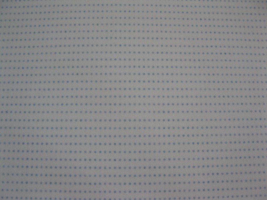

Ik ben bezig om de klinknagels op de romp aan te brengen. Echter bij het verwijderen van het beschermfolie blijven een aantal klinknagels op het beschermfolie achter, andere op het gedeeltelijk doorzichtige folie. Dus kan ik niet zo makkelijk rijtjes aanbrengen! Heeft iemand een oplossing hiervoor?

Als je een strookje hebt geknipt van 20 a 30 klinknageltjes, dan haal je dit strookje een paar keer door tussen je wijsvinger en duimnagel, met je nagel over het dunne folie waar ze in eerste instantie aan moeten blijven hangen.Dan haal je de dikke folie eraf door dit naar achteren te trekken ( niet haaks op het strookje ). Dan blijven ze vrij wel allemaal aan de dunne folie zitten.
Daarna kan je ze op de romp plakken, en ook goed aandrukken. Als je even een föhn gebruikt, gaat de folie er gemakkelijk ervan af, ook hier de folie naar achteren trekken en niet haaks an het oppervlak.

Na het plakken van de 12000 klinknagels op mijn U 47 hier de oplossing.
Snij reepjes klinknagels, neem dan een rond pijpje en wrijf daar een paar keer mee over het bescherm papier.
Niet te hard wrijven. Je zal zien dat het beschermpapier met de klinknagels los laat van het papier. Daarna kan je het beschermpapier met de klinknagels voorzichtig loshalen van het vel.
Als je de klinknagels op je romp hebt geplakt, ook even een paar keer er over heen wrijven zodat ze vast zitten en daarna het bescherm papier voorzichtig los trekken.
Trek het bescherm papier er zo haaks mogelijk vanaf.
Succes.
