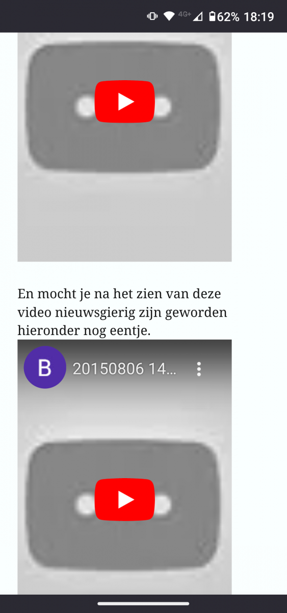

Wij mogen de filmpjes niet zien Klaas.
Waarschijnlijk heb je bij het uploaden de videos op privé gezet.

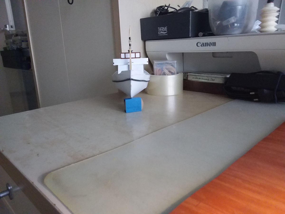

Weinig te laten zien. Spulletjes bij elkaar gezocht voor wat verlichting. Ledjes, weerstanden, bekabeling (nou ja draadjes) getrokken en sleuven in de brug gezaagd en gesneden voor geintegreerde lichtbakken. Ook twee contacten tussen romp en opbouw gemaakt om stroom naar boven te brengen. Morgen maar een plaatje schieten. Gr. Klaas.
Nou, hier is die dan Menno. Zoals gewoonlijk mocht het weer eens niets kosten. Rond de opstaande rand op de romp 2 RVS strippen geplakt met de rode en de zwarte draad eraan. Zit met een stekkertje in de ontvanger. Voor in de opbouw ook zoiets gemaakt. Daaraan een gele en blauwe draad. De gele draad gaat naar het stukje veroboard met daarop 6 weerstandjes van 100 Ohm. Van de lichtbakken in de brug trafodraad getrokken. Evenals van de achterkant van de schoorsteen en de achterkant van de opbouw. De weerstanden verbind ik met de + kant van de ledjes. Van de andere kant gaan de draden naar de blauwe draad. Er zit (nog) geen schakelaar in de verlichting. Als de stabiliteit het toelaat wil ik ergens een reedschakelaar zetten en die met een neodymium magneetje bedienen. Een andere optie is met 1 mm rond door de pijp naar beneden en daar een klein schakelaartje. Moet nog zoiets hebben uit een oude DVD lade. Nu gaan bedenken waar in het "magazijn". In de opbouw nog geen bedrading voor de toplichten. Ben er nog niet uit waar de mast (met 2 toplichten) komt. Waarschijnlijk aan de voorkant van de opbouw. De RVS strippen zaten aan wat sloop diodes. Geen idee of het gaat roesten. Soldeert in ieder geval gemakkelijk. Een uitdaging wordt nog wel om de lichtbakken in de brugwand te maken. Kleine stukjes styreen plaat, maar het moet nog lichtdicht ook. Eerst maar eens proberen met kleine strookjes zwart isolatieband. Lukt dat niet dan zwart schilderen en daarna te plek te lijmen. En zo is er weer iets om over na te denken. We zien wel wat het wordt. Gr. Klaas.
Merk wel dat het aanmerkelijk meer moeite kost dan 10 jaar geleden, toen ik aan mijn coastertje begon. Om een voorbeeld te noemen, draadjes aan ledjes solderen deed ik min of meer uit de hand. Nu heb ik een hulpje met krokodillenklemmen nodig. Maar met wat doseren moet het op te brengen zijn. Technisch stelt het niet zoveel voor. Beetje kennis v.w.b. zwakstroom en een bak vol sloopmateriaal. Beetje sorteerwerk en uittesten met een regelbare voeding. Het kleine schakelaartje ook gevonden. Zat in een doos met gesorteerde componenten op nog geen meter afstand. Soms voel ik me net een eekhoorn, die zijn opgeborgen eikels niet meer kan vinden. Nu op zoek naar een biertje. Gr. Klaas.

...Een uitdaging wordt nog wel om de lichtbakken in de brugwand te maken. Kleine stukjes styreen plaat, maar het moet nog lichtdicht ook. Eerst maar eens proberen met kleine strookjes zwart isolatieband. Lukt dat niet dan zwart schilderen en daarna te plek te lijmen. En zo is er weer iets om over na te denken.
Lekker doorgaan met denken, Klaas. Houdt de geest jong.
Tip voor de niet-doorschijnbaarheid: eerst een laagje metaalkleurige verf er op, dan de kleur die de lichtbakken moeten hebben. Ik gebruik daar altijd Tamiya X-11 voor (Chrome silver)
En dan de dikkere 'drab' onderuit het potje; dan weet ik zeker dat het licht niet daar komt waar het niet moet zijn.
Bedankt voor je reactie Roel. Zal eens kijken in mijn " verfmagazijn". Er moet nog een Revell potje met goudkleur zijn. Op mijn tankertje is het ook gelukt, maar die heeft wel een triplex brug. Gr. Klaas.
Verschil moet er zijn Roel!:) Eerst maar eens kijken of het oude spul niet is verdroogd. Inmiddels zitten de boordlichten met bakken in de brug en een satéstokje omgemeubeld tot voormast. De twee kerstboomledjes branden, maar nu moet er nog een sleuf in de behuizing om ze over 225 graden uit te laten stralen. Wordt vergrootglaswerk vrees ik. Gelukkig kwam mijn schoondochter een tijdje geleden aanzetten met een loeplamp. Leuk dat ze ook met die dingen aan je denken. Hoop dat ik haar 2e Kerstdag kan laten zien waartoe dat heeft geleid. En zo scharrelt de bouw beetje bij beetje voort. Tussen dek en brugvleugels moeten een paar trapjes en daar horen dan weer leuningen bij. Af en toe maar eens in de wasbak om te kijken of ze niet over de ijk gaat. Het lijkt me wel slim om die er als laatste op te zetten. Gr. Klaas.
