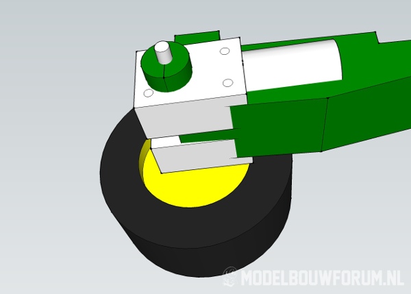

Nog twee plaatjes als extra uitleg. De bovenste is het google sketchup-plaatje van de aandrijving met twee wormmotoren. Daaronder heb ik op het echte frame afgetekend hoe groot deze aandrijving is.
Dat wordt dus mooi verstopt lijkt me.

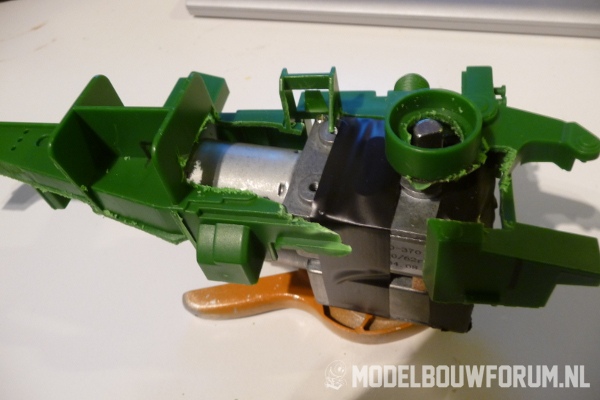

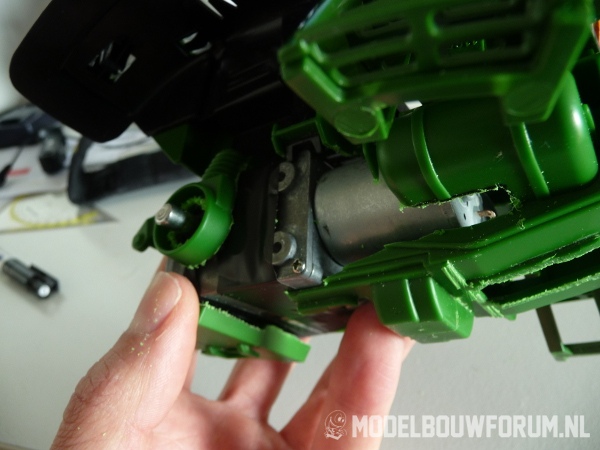

Ondertussen zijn de motoren binnen en kon ik beginnen met het maken van ruimte voor de motoren.
Dit is de tussenstand:
Het is een beetje een gepruts, maar ik probeer zo weinig mogelijk plastic weg te zagen. Ik weet niet zo goed welke delen nodig/handig zijn bij het terug opbouwen en ook niet wat je allemaal ziet uiteindelijk. Better safe than sorry.

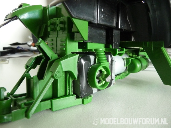

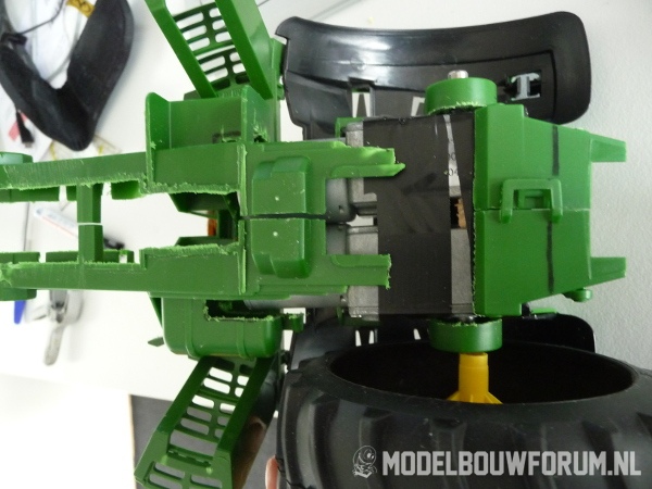

Het uitzagen is natuurlijk niet helemaal precies.

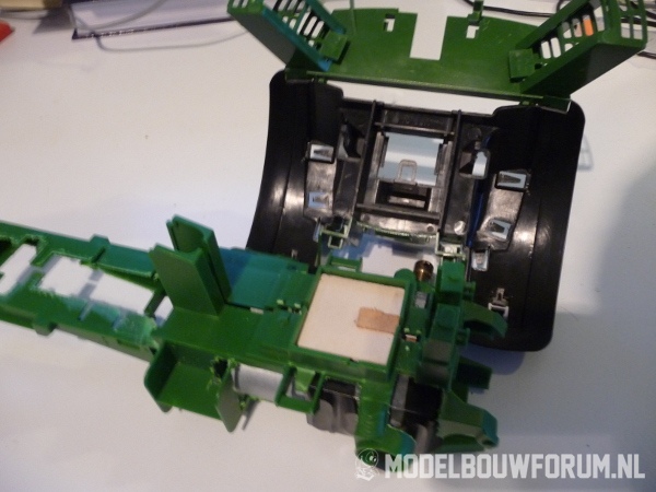

De speling die het frame had tov de 'achterbrug' heb ik als volgt opgelost.
Eerst een balkje tussen de twee motoren ingeklemd. De motoren hebben aan beide kanten nokjes voor de assen die erin zitten. Met een paar gaten in het balkje om plaats te maken voor deze nokjes zit hij muurvast.
Daarna een plaatje precies pas gezaagd voor het gat in het frame.
Het spatbord is weer zo ontworpen dat de framedelen niet van elkaar af kunnen. Fascinerend hoe al die bruder-onderdelen in elkaar grijpen en elkaar vastklemmen.

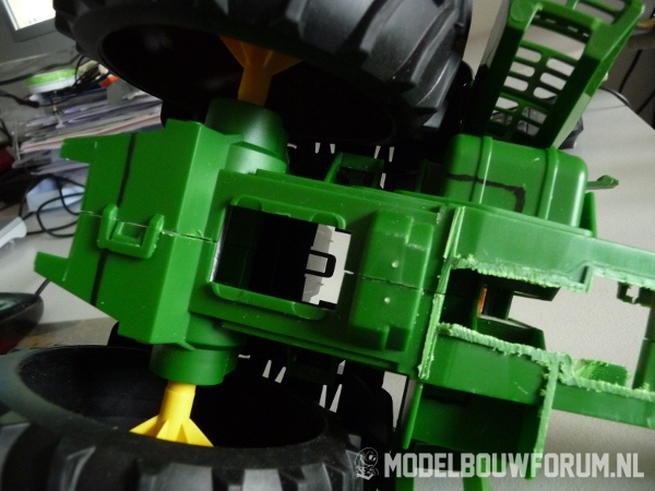

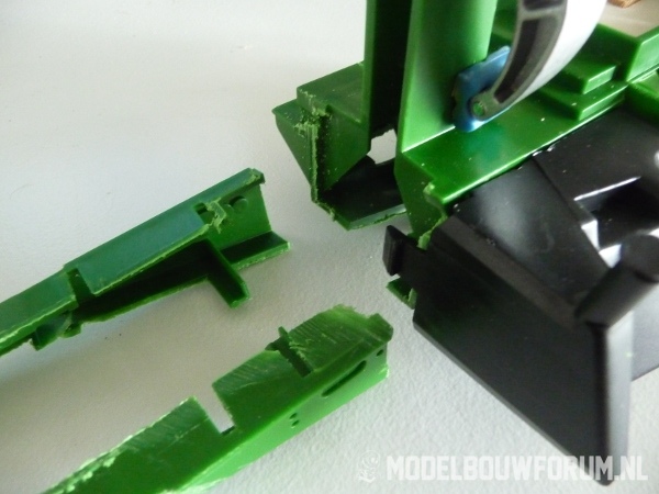

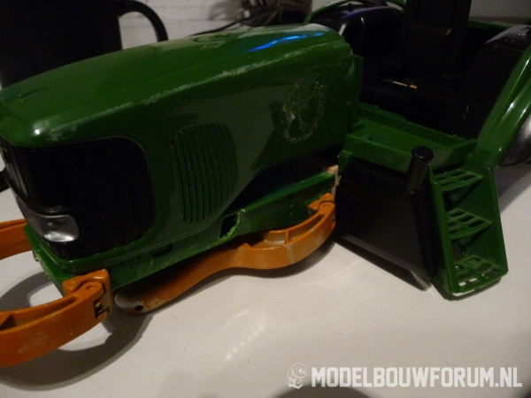

Ik heb wat werk verzet aan de voorkant van de tractor.
Zo was het eerst:
Zoals je hier kan zien is het frame van de tractor een stuk smaller dan de motorkap.
Dus het frame in stukken gezaagd, net achter de tank en de trappetjes.
Na een beetje zagen en vijlen lijkt het al beter.
Nu nog even puzzelen hoe het weer aan elkaar gezet gaat worden.

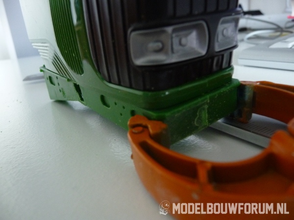

En ook een extra balk maken waar het sleepoog in steekt.
Wordt vervolgd.

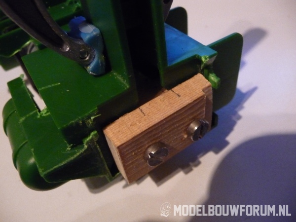

Twee blokjes gezaagd en aan elkaar geschroefd.

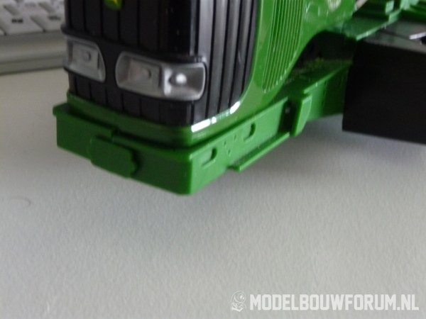

Aan de voorste zal het voorste stuk frame worden gelijmd. Dan kan het strak tegen elkaar geschroefd worden en blijft het ook demontabel.
Proef passen

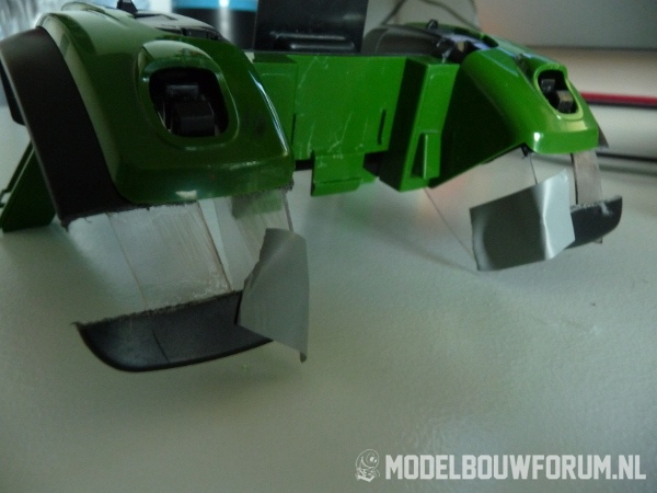

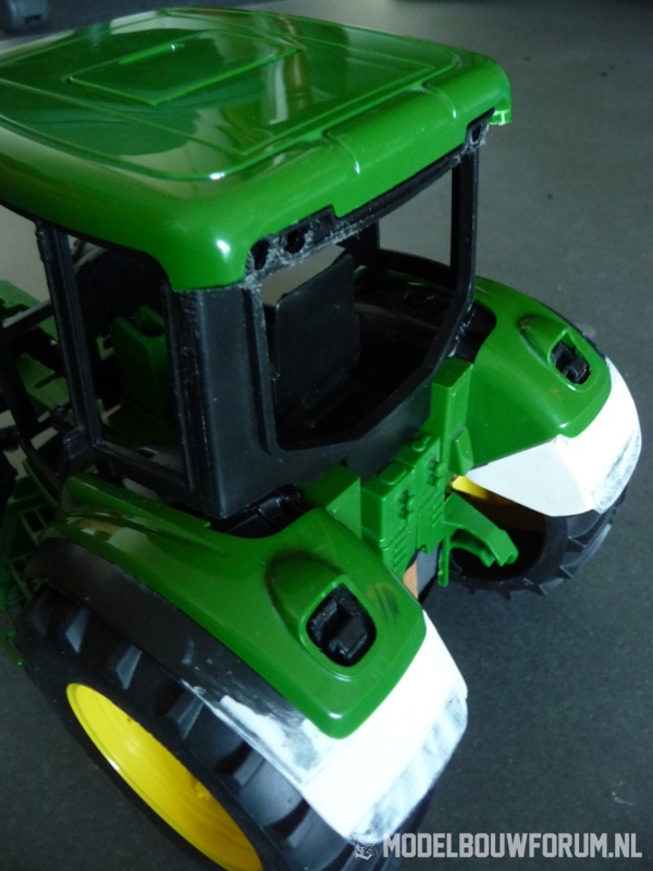

Ondertussen ook begonnen met het verlengen van de spatborden.
Daarvoor heb ik een plastic stripje heet gestookt, zodat het slap was en dit aan de binnenkant van het spatbord laten afkoelen. Dat stripje een stukje opgeschoven, zodat ik de verlenging heb met de juiste kromming.
Ik ben weer even terug van weggeweest. De tijd voor de hobby is een beetje schaars op het moment.
De ronde vormen van het spatbord bleken toch niet zo heel makkelijk. Het kosten een paar keer (gedeeltelijk) opnieuw beginnen voor een beetje tevreden was over de spatbordverlenging.

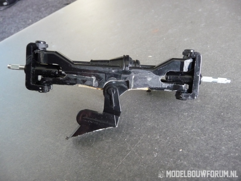

Daarna verder gegaan met de vooras. Hier heb ik het verbindingspunt tussen de as en het frame gemaakt. Hiervoor heb ik een stuk gebruikt van de voorlader die bij de tractor zat. Het vroeg even de aandacht om dit bevestigingspunt onder een hoek aan te brengen, om de casterhoek van de stuurinrichting te creeren. De hoek moet ongeveer 12graden zijn.
Nu alleen nog uitzoeken waar die as ook alweer moest. Door al het gesloop ben ik een beetje kwijt hoe ver die naar voren stond ;-)

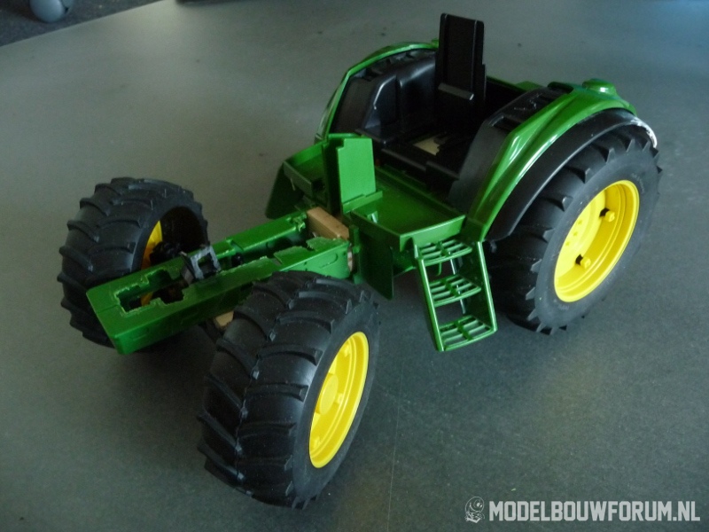

En weer verder.

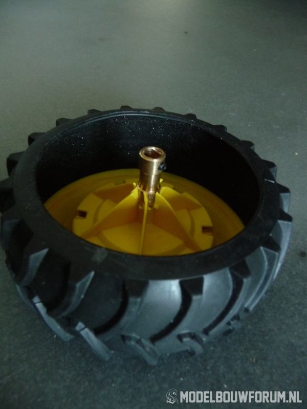

Adapaters op de assen aangebracht. Hiervoor moest een klein beetje plastic weg, voor de juiste spoortbreedte.
De wielen aangebracht. (de vooras staat nog los)
Waarschijnlijk wil ik nog wel een keer mooiere banden (ook met de juiste breedte), maar voorlopig kan ik zo even verder.
Daarna de zaag gezet in de cabine. Alle spiegels en handrails verwijderd. Ook horen de achterstijlen niet dik en groen te zijn, dus die delen weggezaagd. Dat levert weer een gat op het spatbord. Het houd je bezig ;-)
