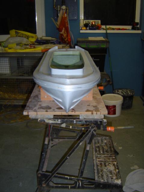

Ik ben nu eigenlijk nog niet verder. we zijn aan het klooien met de boeg,
de boog is in het begin scherp aan de onderkant en narmate hij hoger komt wordt hij steets ronder.
op deze foto van leo, (hij heeft de zelfde boot gebouwt maar dan groter)
zie je dat heel goed:

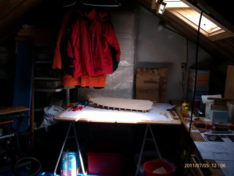

het eerste wat ik te melden heb: Ik heb mijn werkplaats weer een op geruimd! En vooral afgestoft...

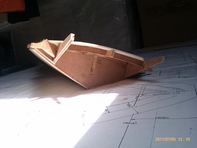

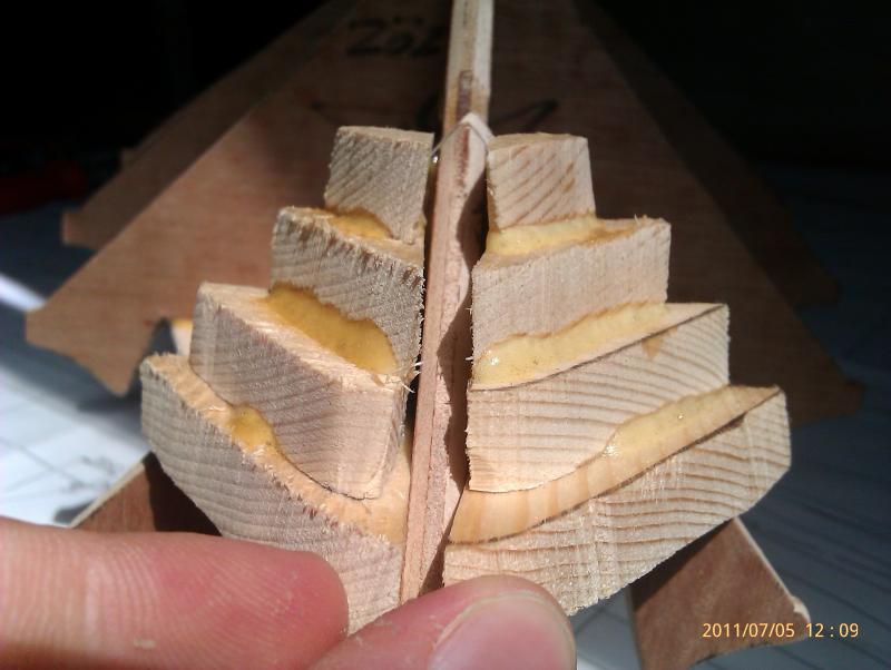

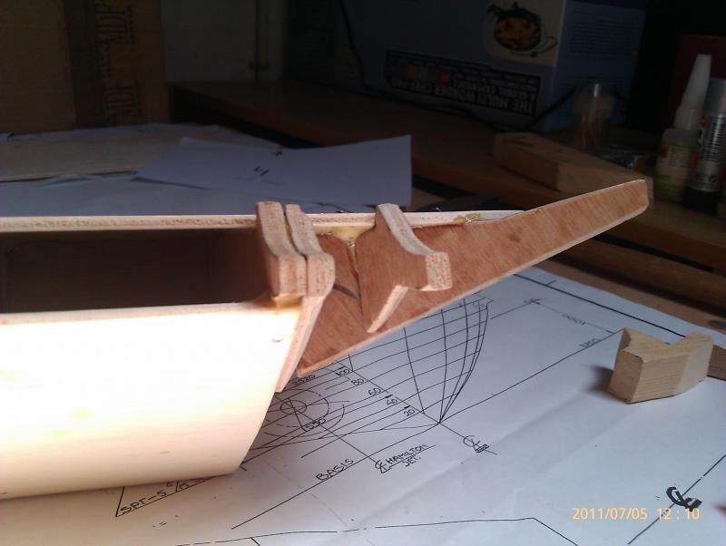

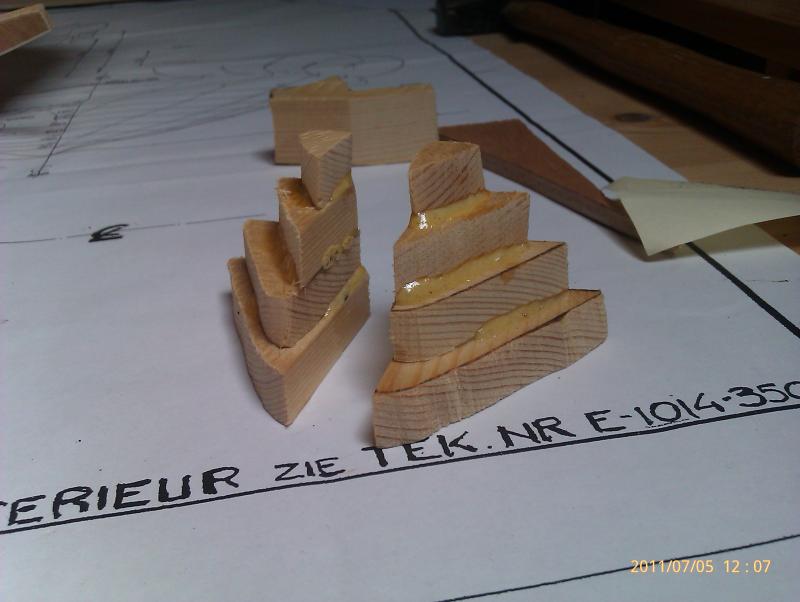

Veder heb ik een stukje van de boeg. De stukjes hout zijn op elkaar geplakt, deze ga ik in de goede vorm schaven, schuren en zo voort.
Op de foto licht de boot op z’n kop.

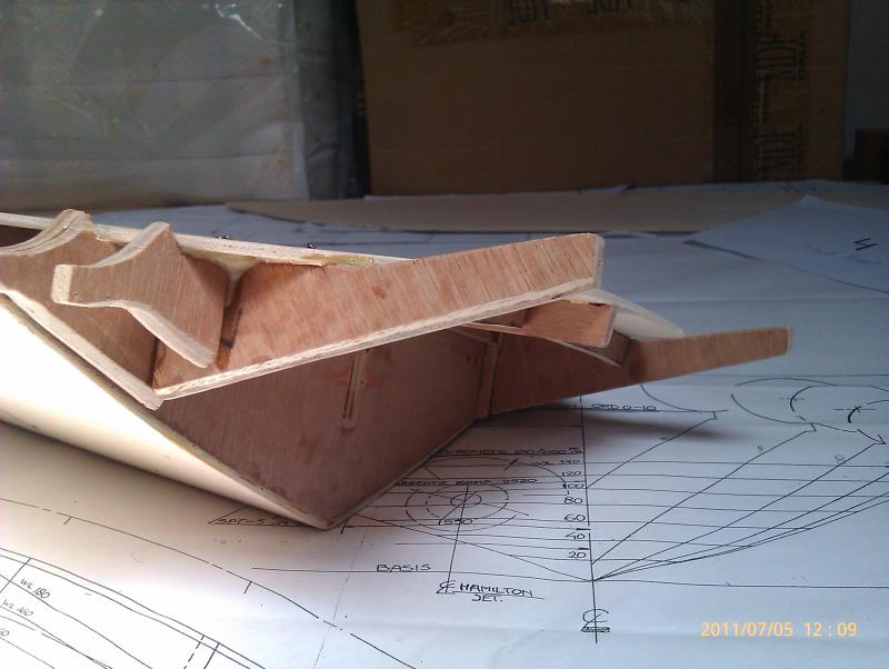

Ook hebben we een stukje van de achter kant wat ik persoonlijk heel mooi vind.

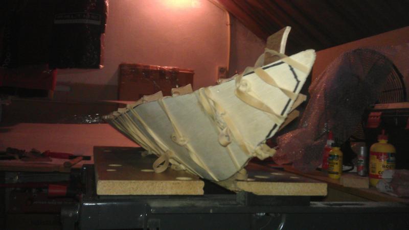

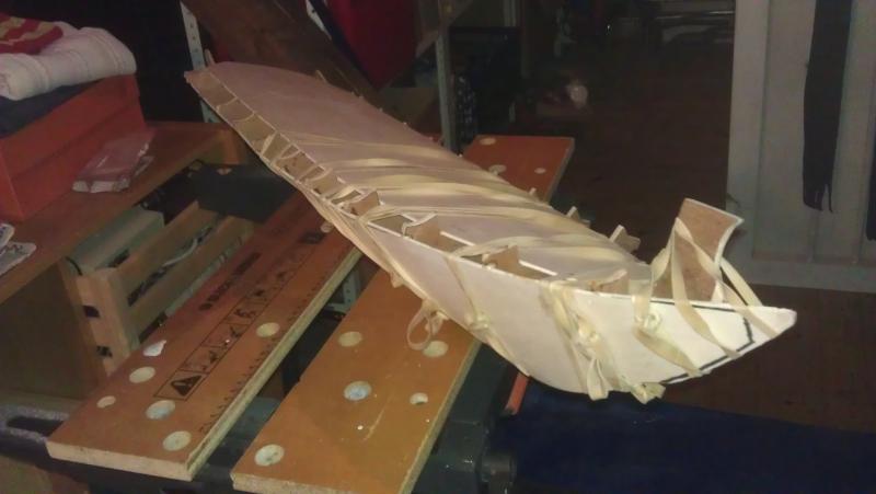

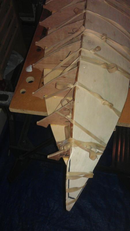

Er is eindelijk weer van gekomen! Ik heb een huidplaat er gezet! Na de plaat uitgezaagd en veel geschuurd te hebben, heb ik deze (met een nieuw potje want de andere was uitgedroogd... :rolleyes: ) met constructie lijm er op gelijmd, vervolgens met veel te veel elastiekjes in het goede model getrokken. daarna nog even met een paar spijkertjes er voor gezorgd dat de boel niet kan gaan schuiven.
Hier een paar fotootjes:

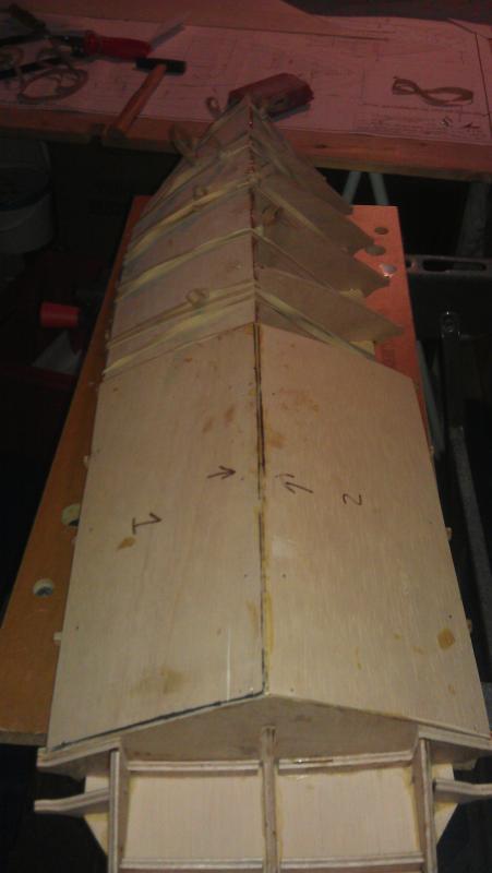

Vandaag weer wat kunnen doen! De tweede huidplaat zit er ook op!
De twee voorste huidplaten lopen door tot de laatste (voorste) spant. Het gedeelte daarna wil ik maken van roofmate. Dat kan ik namelijk makkelijk bewerken en in de goede vorm schuren. De boeg is bij deze schepen namelijk niet helemaal scherp, maar word naar mate de boeg hoger wordt, ook steeds minder scherp. Een stukje naar beneden heb ik een foto hiervan staan van Leo.
Ik denk dat ik met roofmate een mooiere realistischer boeg krijg dan als ik de huidplaten door trek...
Heeft iemand nog andere ideeën om deze boeg te maken? Ik hoor het graag!!

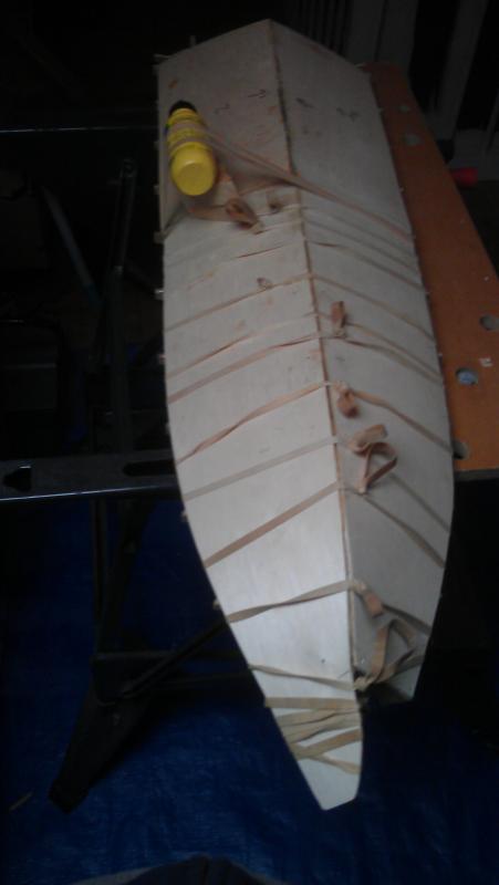

En de gebruikelijke foto:
Met alle elastieken en improvisaties om de plaat in model te krijgen...
