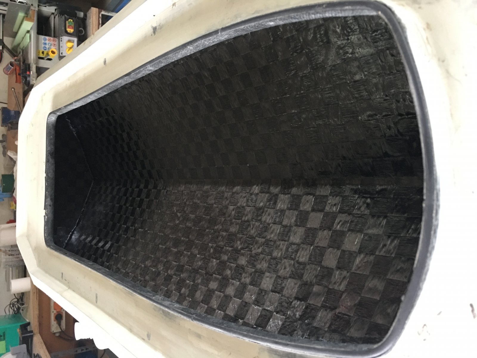

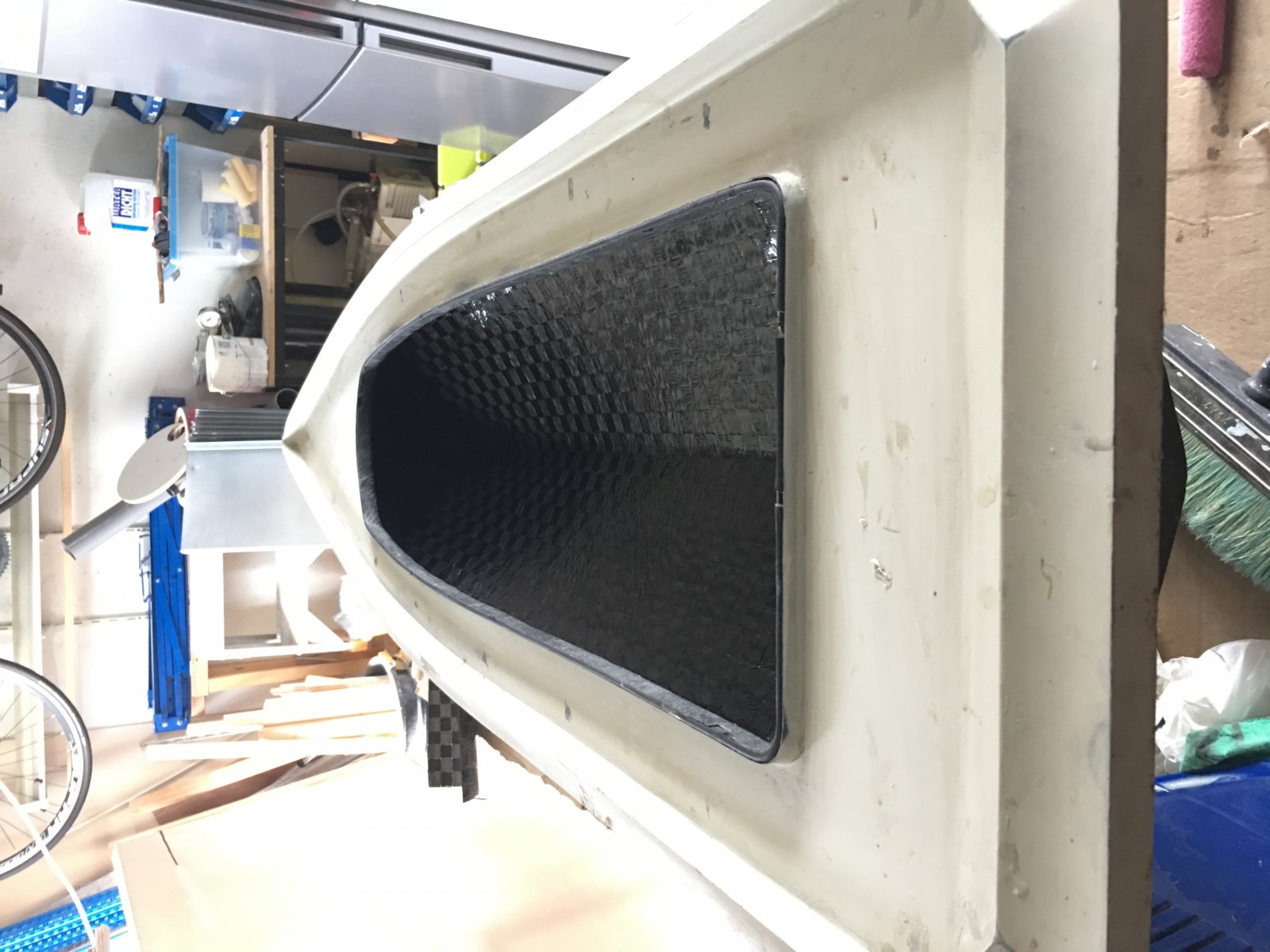

Ik heb vandaag de binnenkant van de romp aangepakt; schuren, plamuren en in dezelfde gang lamineren.
Deze foto’s zijn van net na het lamineren, ik heb de boel daarna nog afgedekt met huishoudfolie en nog ontlucht:
Dag HJ,
Ziet er netjes uit hoor!
Ik snap alleen niet wat je nu met het huishoudfolie hebt gedaan. Zit dat er nu aan de binnenkant op? Of was de folie tijdelijk
Ik zit zelf namelijk nog wat te twijfelen bij mijn model. Daar zit ook carbon aan de binnenkant, opzich (zeker voor mijn doen) zit dat goed. Maar durf daar niet met mijn handen over te wrijven ivm carbonvezels die uit kunnen steken. Ik weet nog niet helemaal hoe ik dit het beste kan afwerken. Wil eerst nog alle delen, zoals motorstoel, servohuis etc plaatsen en verlijmen. Maar als dat erin zit, wat raad jij dan aan de afwerking te doen?

Ik heb de folie erop gedaan om het laminaat goed te kunnen ontluchten: eerst impregneer ik het carbon weefsel met epoxy met roller en kwast, en daarna heb ik de huishoud folie er zo kreukvrij mogelijk overheen gespannen.
Vervolgens ben ik met een nieuwe, droge roller op de houder vanuit het midden van het met folie afgedekte laminaat de achtergebleven luchtbelletjes naar de randen toe gaan werken.
Doordat het laminaat is afgedekt door de folie kunnen er slecht nieuwe luchtbelletjes ontstaan (hooguit een beetje aan de randen).
Na uitharding verwijder ik de folie waardoor er een behoorlijk glad afgewerkt laminaat over zou moeten blijven met relatief weinig pinoles in het oppervlak. Dit kan ik vervolgens licht opruwen met bijv Scotsch Brite en aflakken met een transparant laksysteem.
Wellicht zet ik het toch eerst nog een keer in de epoxy als het nodig blijkt dat er meer geschuurd moet worden.
Ik doe dat dan om laagdikte op te bouwen zodat ik kan schuren zonder dat ik het laminaat direct beschadig.
