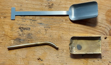

Dus probeer zelf wat te maken.
Ik had nog een stukje messing over van de afgezaagde ketel mantel.

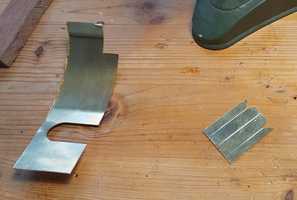

Zacht gloeien van het messing en kneden tot het ergens op lijkt

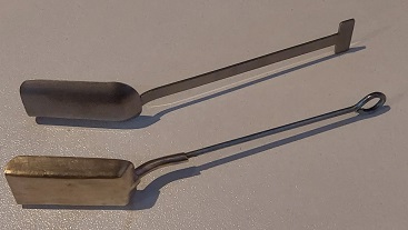

Dan met zilver solderen, bewerken en poetsen :yes:
Klaar, is toch mooier zo :worship:
