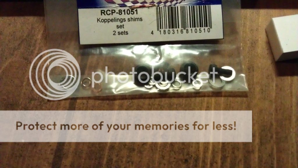

Als je de schroef hebt aangedraait hoort de clutchbell een klein beetje over de krukas te kunnen schuiven. Raakt die daarbij het vliegwiel is dat in principe niet erg maar dan moet je hem met shimringen onder het lager tegen de vliegwiel-moer uitshimmen maar er moet een beetje schuifbare speling overblijven. (door hitte zet de clutchbell uit en zal die speling minder worden en kan die bij te weinig speling alsnog zichelf vast zetten)
Gewoon even langs de modelbouw winkel en een shim setje halen en dan zou het moeten lukken zoiets als deze:
