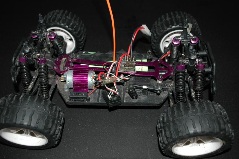

Heb je misschien een foto van de auto? (evt per mail gekregen toen je hem gekocht had oid.)

een foto van het profiel:
