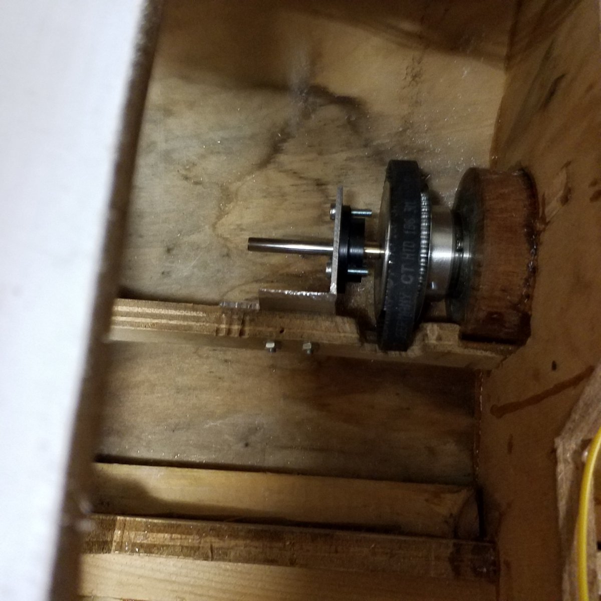

Inmiddels de kaarsrechte rvs5mm binnen van sauerbier, mooi spul.
Eerste as ging fout met tappen, draadend in een slinger.
2e ging perfekt en schroef wacheld niet :thumbsup:
Beide had ik overlengte gegeven dat had ik exspres gedaan ivm dit soort calamiteiten.
Dus as er weer uit, afgezaagt en opnieuw getapt, mooirecht :thumbsup:
Nu mn opvulbus weer vast gezet met loctite, zo weer de boel monteren.
Ook exstra lager voor de tandriem schijf gezet om krom trekken te voorkomen.
Grt peter.
