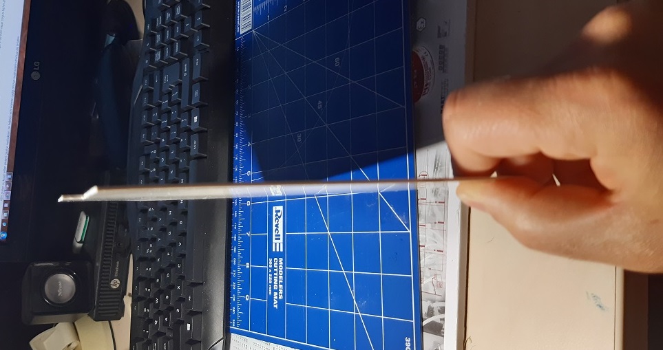

Hier de foto's voor en na, plaatje is 16x29cm.
Voor de behandeling, je ziet het misschien niet zo goed maar er zit hier een golf in en is hol getrokken.
Na de behandeling.
Het is dus geduld hebben en de rand van week worden opzoeken.

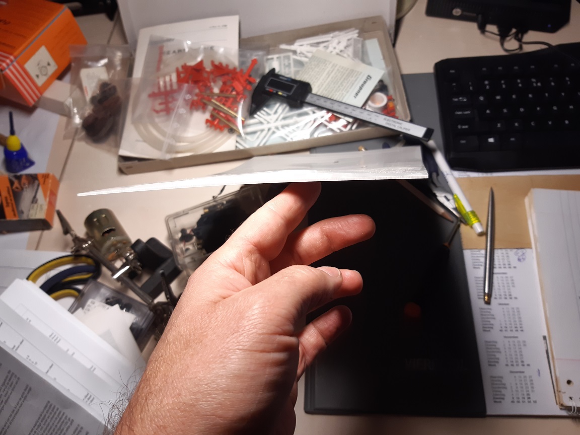

Mijn platen zien er uit zoals die jou foto, zit ook een golf in, zie onderstaand:
